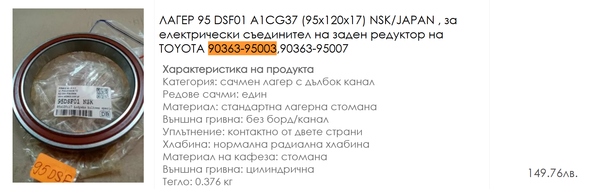

Мнение от toyota777 » 14 Фев 2025 14:19
номера на лагера е 95DSF01 50-75 евро
Screenshot 2025-02-14 141847.png (588.54 KiB) Преглеждано 15407 пъти
