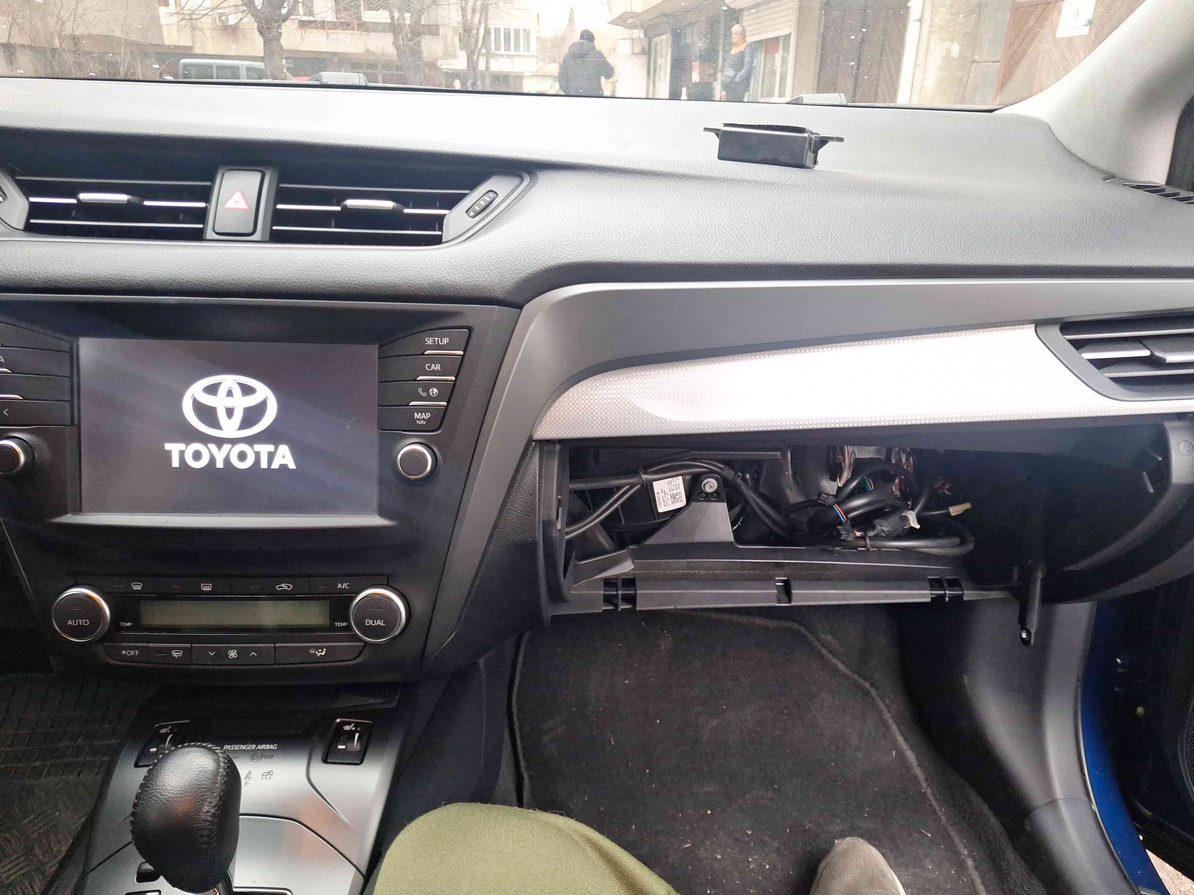

Здравейте , два въпроса за Авенсис 2017 , комби , 1,8 бензин

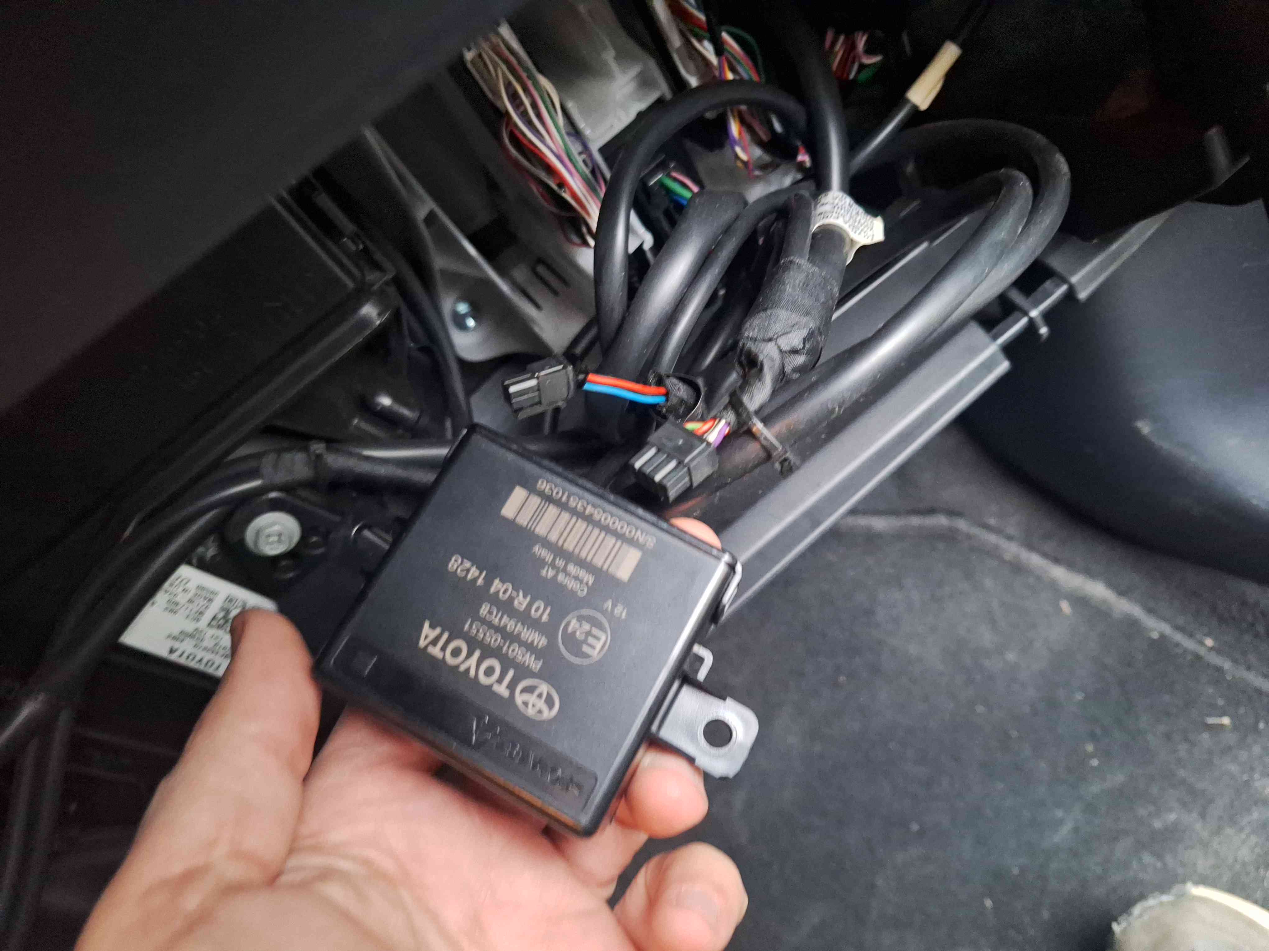

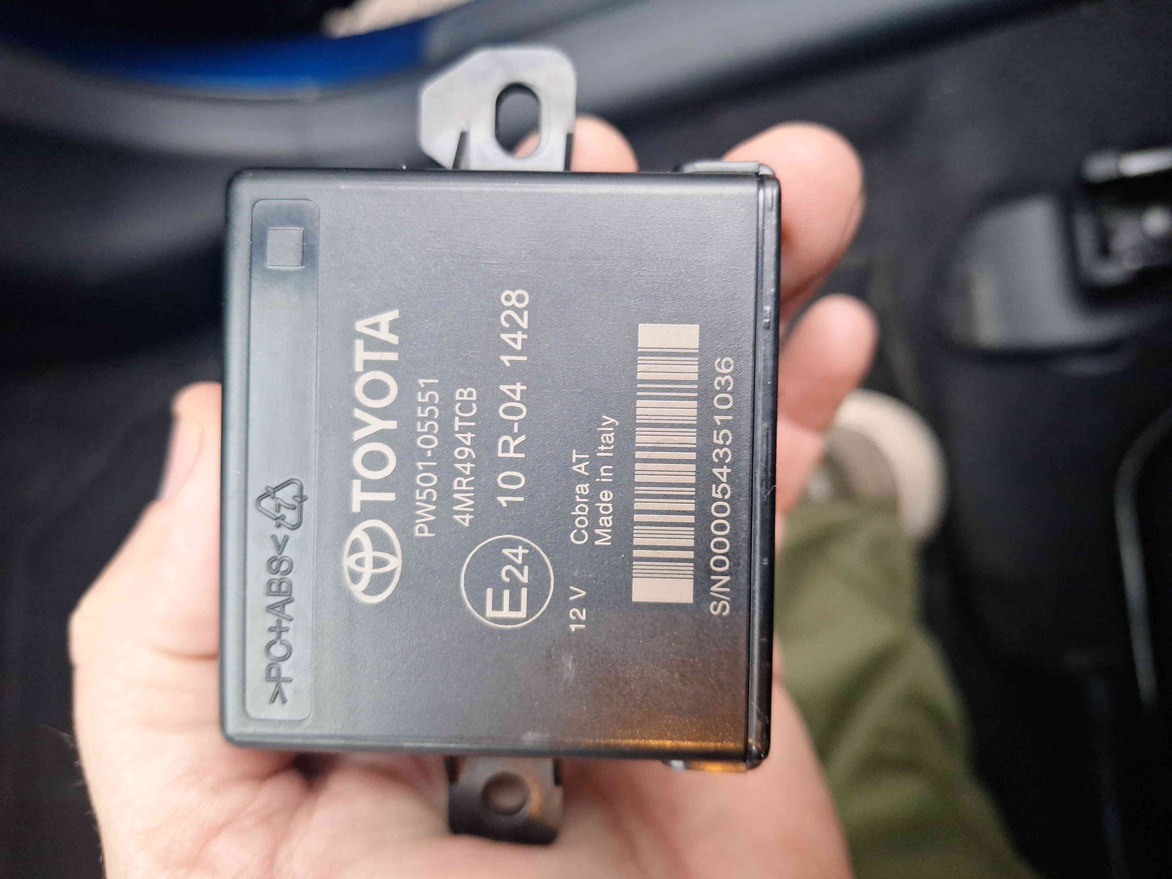

1.Има проблем със задния парктроник - не реагират датчиците . Не знам дали е оригинален или добавян, модула е на Тойота , намира се зад жабката. В ляво над копчетата за огледалата има бутон от който може да се включва и изключва звука от парктроника (_прилагам снимки на модула ). Къде да се търси проблема ?
2.Огледалата имат бутон за прибиране , може ли да се настой по някакъв начин при загасяне на двигателя да се прибират, при запалване да се отварят автоматично ?

Тази марка парктроници работят само с пълен набор датчици и само с неговите си датчици. Един да липсва и си в трапа.
Изхвърли го и си сложи китайски, или търси неработещия датчик. В моите очи е пълен и неоправдано скъп боклук.
За обледените през зимата огледала съм скептичен колко е приемливо да се отварят и затварят сами. И да изгорят.

1. Как може да се открие неработещият датчик ? Има ли някяква дисгностика или самодиагностика която може да свърши работа ?
2. От къде да нямеря и да закупя въпросният модул за прибиране на огледалата ?

stm написа: ↑17 Фев 2025 10:28 Как може да се открие неработещият датчик ?
Като ползваш търсачката във форума примерно.
Не ползва търсачката. Чакаш някой да ти снесе наготово. Ето, писано е отдавна за същият или подобен на твоя боклук:
https://www.toyotabg.eu/viewtopic.php?t=39232&start=15
Ще ти спестя и дългото четене, защото или нямаш време за това или не можеш:
Метода с отвертката - вкарваш на контакт преди запалване, включваш на задна скорост да се включи парктроника, и слагаш примерно една отверка "в окото на датчика". Ако работи - върха на отвертката се усеща да вибрира. Този който не вибрира е вероятно проблемен. Късат се кабелите зад/под бронята или буксата на сензора събира мизерия.

Здеавейте , може ли мнение тези датчици за парктроник
https://www.aliexpress.com/item/3283582 ... 21im%21%21
взаимозаменяеми ли са за парктроник Cobra 10 R-04 1428 монтиран на Авенсис 2017 ?(по спецификация на продавача съвпадат , но....)

Страницата не е намерена. Оправете линка. Скептичен съм че ще работят, предвид тъжния ми опит с 2-3 вида китайски датчици и подобна централка... Нито един китайски датчик от тези които имах не тръгна.
Вземете си китайска централка с китайски датчици - на цената на датчик втора употреба са. Просто си измерете монтажните отвори на датчиците преди да поръчате. Датчиците се свалят откъм задната част на бронята, като легнете на земята. Май да бяха с 3 зъба и е голямо удовослствие демонтажа, ако не е свалена бронята. За един приятел споделям ppp.gif

stm написа: ↑21 Фев 2025 12:48 взаимозаменяеми ли са за
Като форма на конектора изглеждат същите или подобно на оригиналните. Като съдържание - никой не може да ти гарантира за китайска стока. Може и да работи, може и да ги изхвърлиш още от кутията. Китайците обичат да пишат какво ли не по описанията.
Стреляй и сподели после. Оригиналните са цифра дори и на вторичния пазар.
