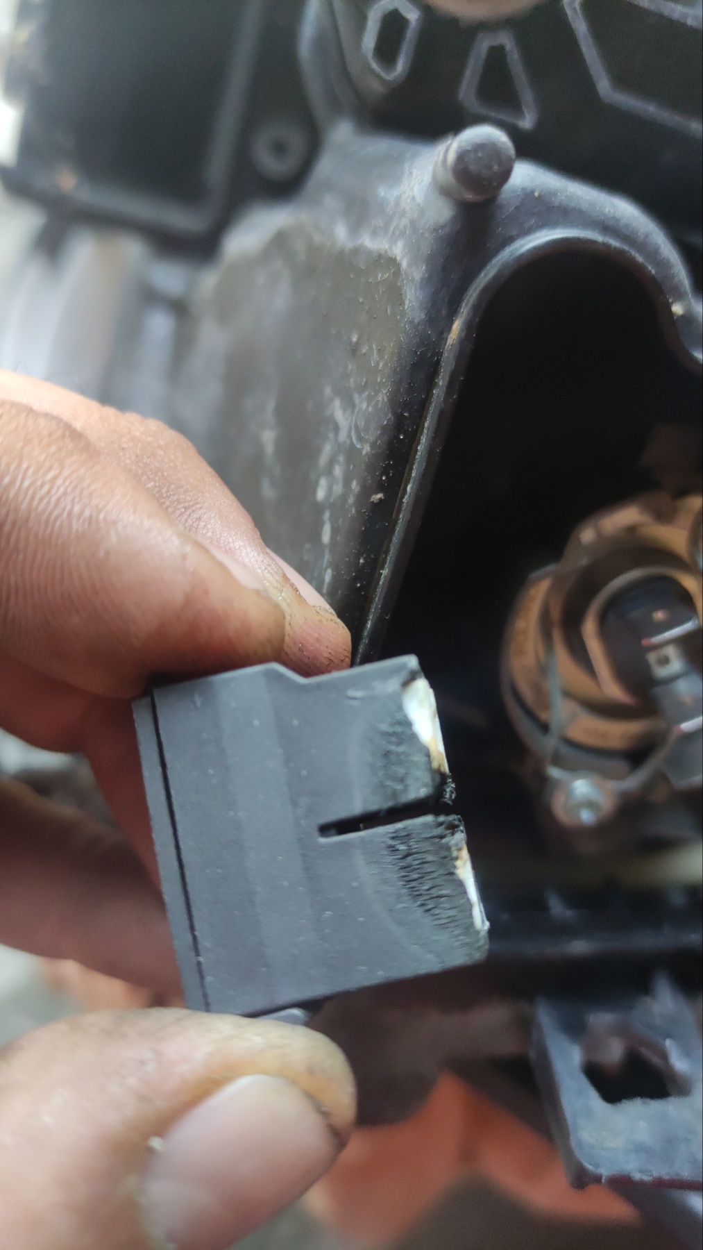

Здравейте имам проблем със левия ми фар.Колата е Авенсис Т25 1.6 бензин 2005 год.При включване на къси светлини на таблото ми свети че са включени и дългите от дясно всичко е наред а от ляво ми светят слабо и едновременно и къси и дълги а при превключване на дълги изгасват напълно от ляво Рових се при бушоните но схемата ми е неразбираема.Нямаше изгорял бушон.Някой сблъсквал ли се е с подобен проблем и дали има идея какво може да се е случило.Благодаря.

Проверете масата към левия фар. Успех!

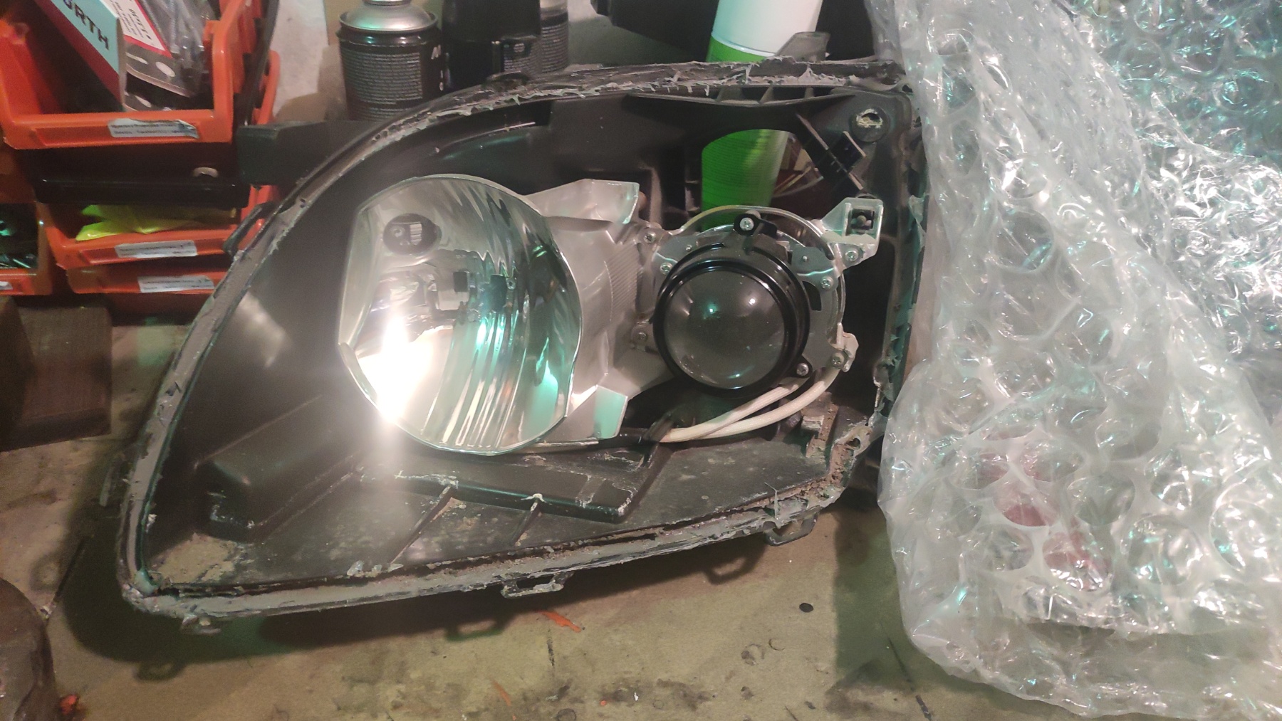

Gospodin1983 написа: ↑24 Яну 2024 07:38 дали има идея какво може да се е случило
Слаба маса на левия фар - трябваше да е някъде зад него по спомен, като го извадиш целия.
Виж да не са разтопени кабелите вътре във фара - след буксата му си има собствена вътрешна инсталация, и там кабелите са доволно нагряти от крушките, стареят и от годините.
Картинка на разцепен фар за да добиеш представа:

Gospodin1983

Мнения: 5967
Предпазители/Прекъсвачи/Бушони на Avensis T22 / T25 / T27
Мнение от mapamop » 24 Яну 2024 10:55
Gospodin1983 написа: ↑24 Яну 2024 10:12 Довечера се заемам дано да се получи
Забравих - кабелите влизат във фара или през гумена тапа или някаква тапа, че не помня - можеш да ги извадиш и прибереш без да разлепяш фара. Не е лесно, но не е и невъзможно. После със разни пинсети може да ги върнеш обратно. Ако сменяш кабели кербовай, и евентуално запоявай кербованите места. Не оставяй кабелите само на спойките. Масата се шкури, сменя се винта М6*1 с нов и преди да завиеш обратно винта напълваш поне резбата с медна или графитна грес.
Gospodin1983
Мнения: 3
Регистриран на: 24 Яну 2024 07:27
Автомобил: Toyota Avensis
Мнение от Gospodin1983 » 25 Яну 2024 12:33
Здравейте след ремонта снощи се получи Фара светна Оказа се че е бушон който се намираше в кутията над радиатора но беше удобен момент за подмяна на кабелите на фара и сервизиране на масата.Благодаря на колегата @таратор
