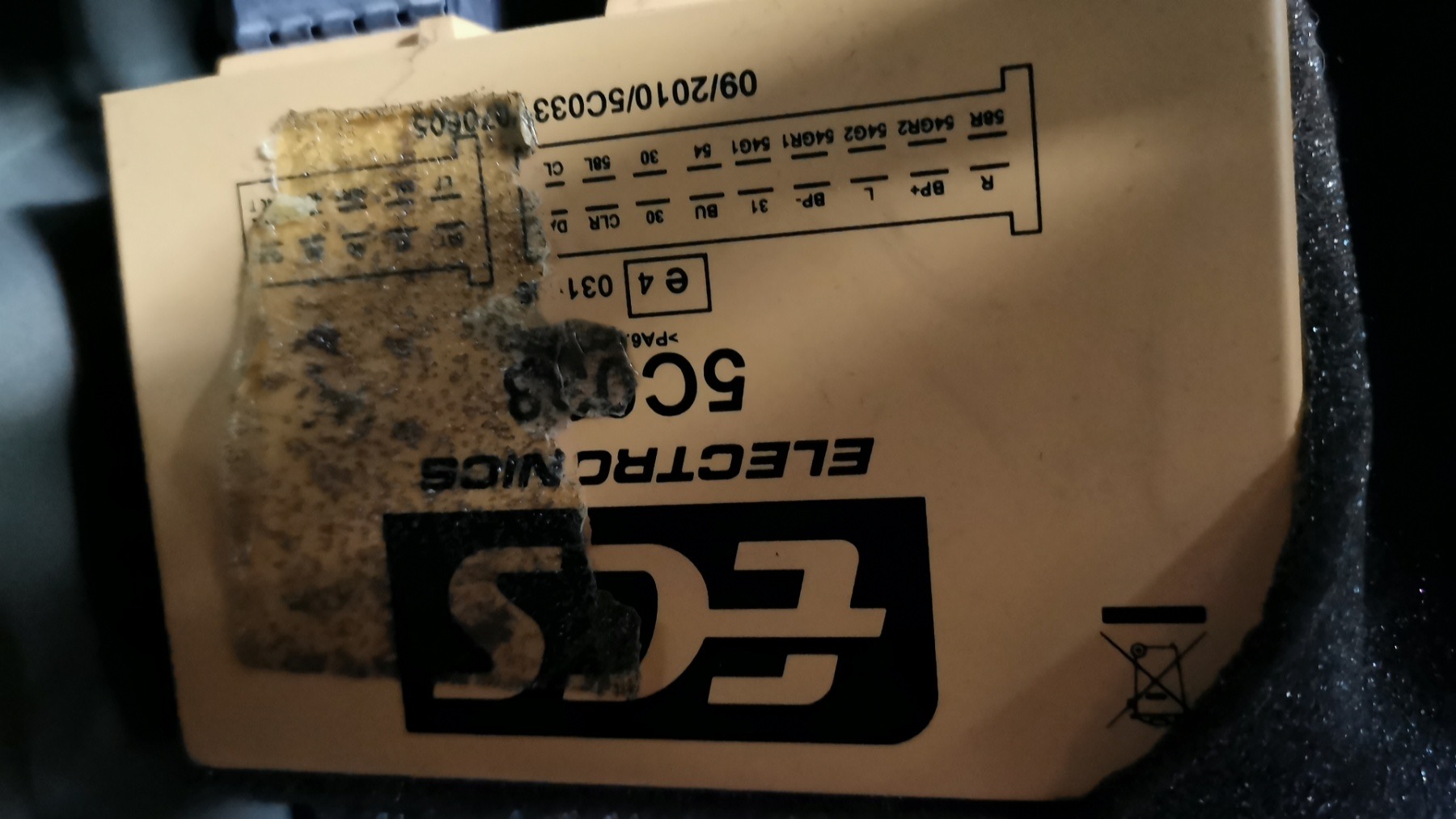

Снимайте модула,сигурно има лепенка.

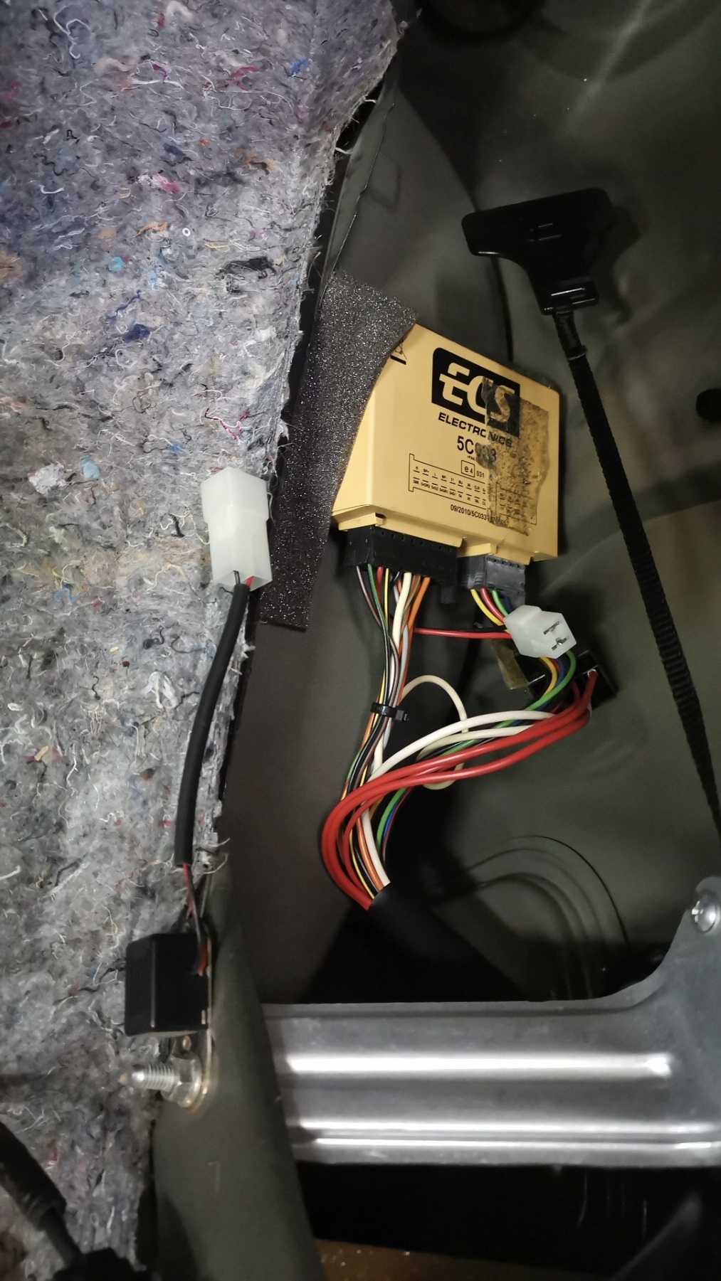

И модулът е отзад, почти до ролката, където се навива лявия предпазен колан и от него излиза букса с зумер.

Та, проблемата е разкрита. Модул за инсталацията към ремарке/каравана със зумер. Поради някаква причина се задействал и свири. Изключихме зумера, изолирахме добре буксата за към ремарке и те така...
