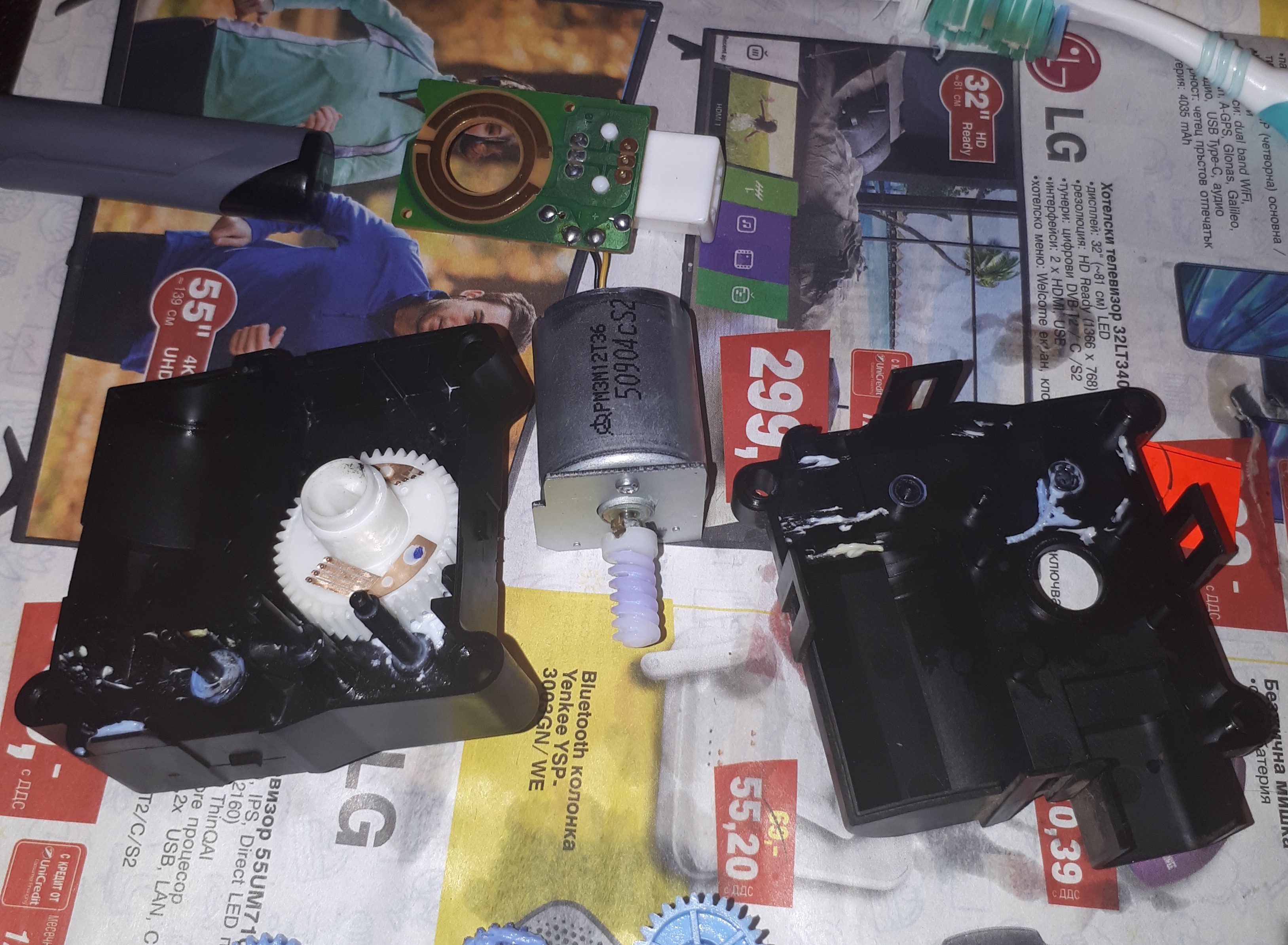

@slowtraveler устройва ме варианта, в който клапата ще е само отворена и няма да затваря. Въпросът е как да я отворя с максимално малко разглобяване. Иначе относно режимите на духане - моторчето от снимка 1 при всяка смяна на посоката на духане се движи, но при рециркулацията не се случва нищо.

Не е точно така. На рамото на клапата има канал за палеца който е на рамото на моторчето. Вкарва се в канала, но мястото е тясно, клапата е почти до преградата на мотора, и достъпа е през таблото отгоре.
На четвърта страница в тази тема ги има на схемата къде са клапите:
https://www.toyotabg.eu/viewtopic.php?t ... 45#p385864
На тази снимка го има модула с вентилатора на парното:
https://www.toyotabg.eu/download/file.php?id=34791
Моторчето е в горния ляв ъгъл на модула с вентилатора на пода.
Снимка на разглобено въпросното моторче:
https://www.toyotabg.eu/download/file.php?id=34795

Сега пак пробвах с бутона за рециркулация и се вижда как съвсем леко се мърда клапата, но всякаш нещо я държи.
