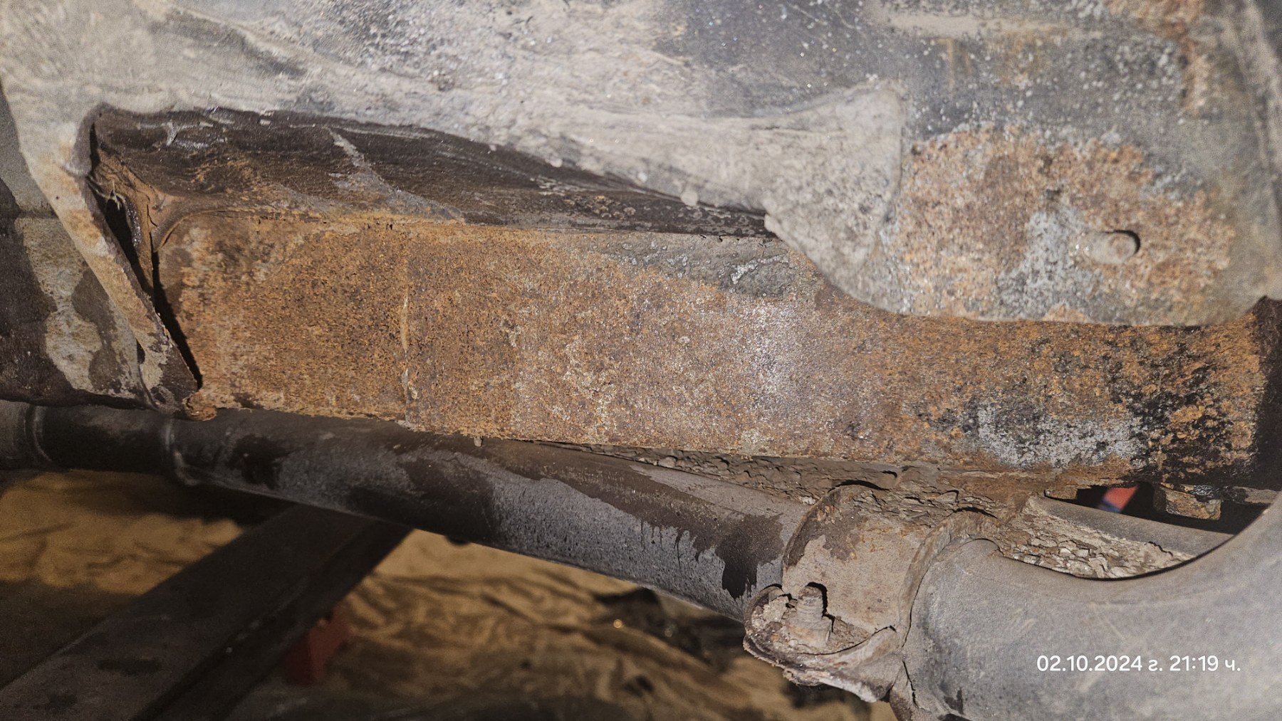

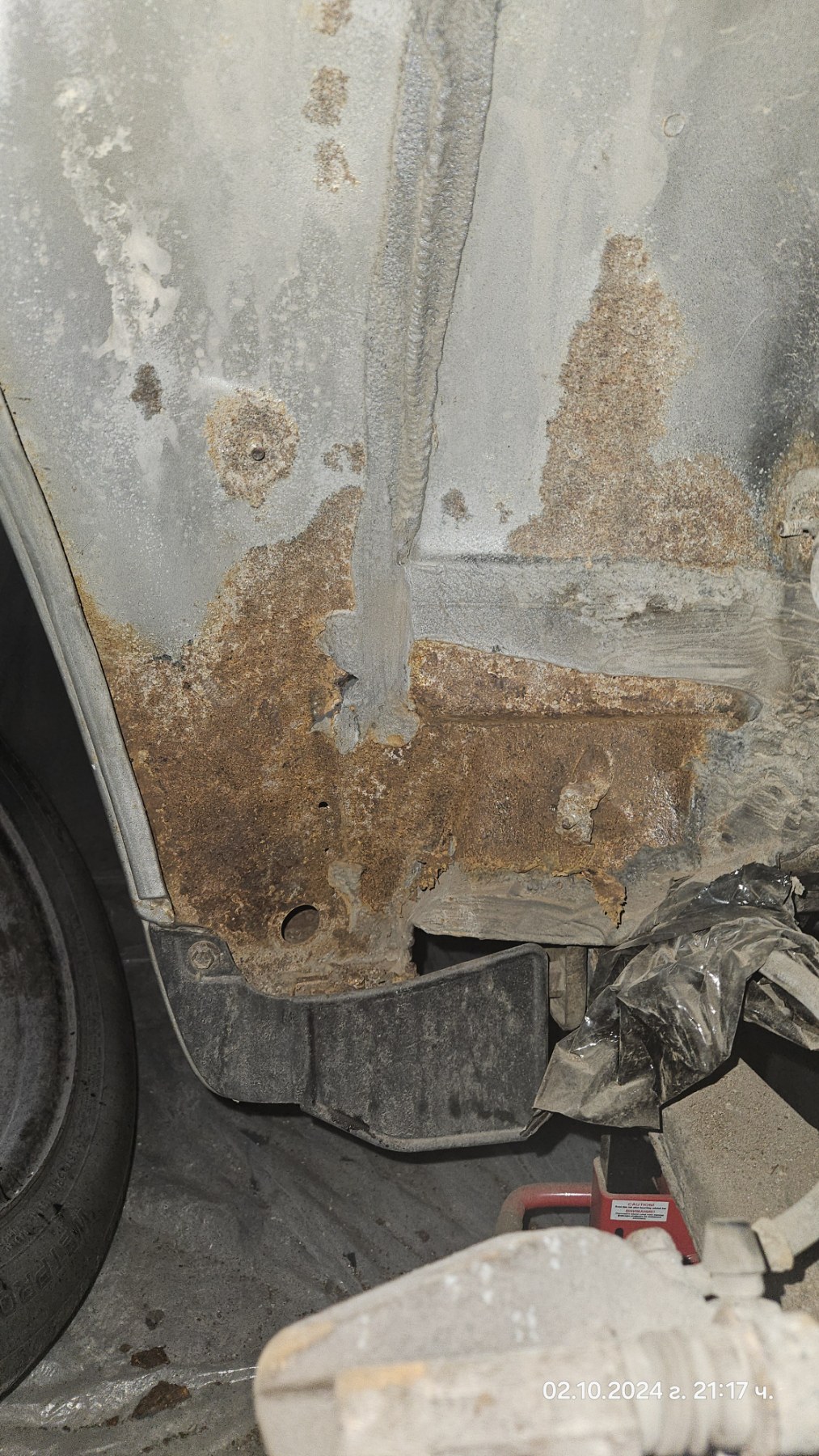

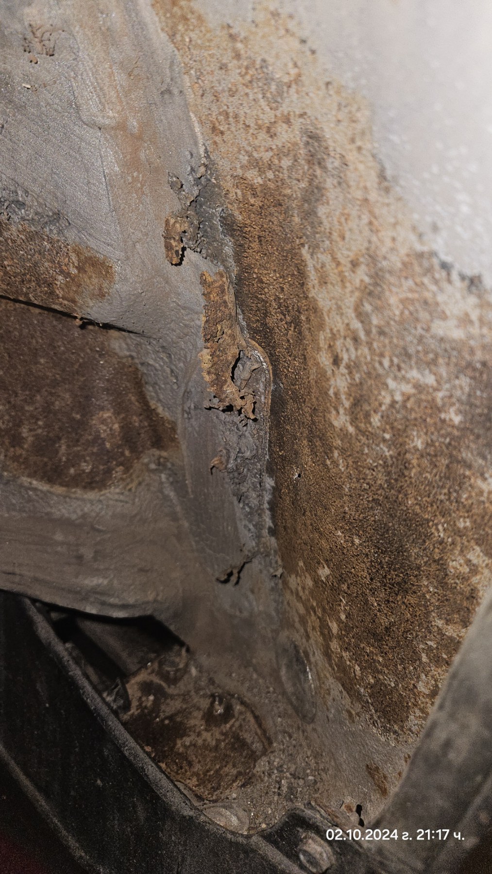

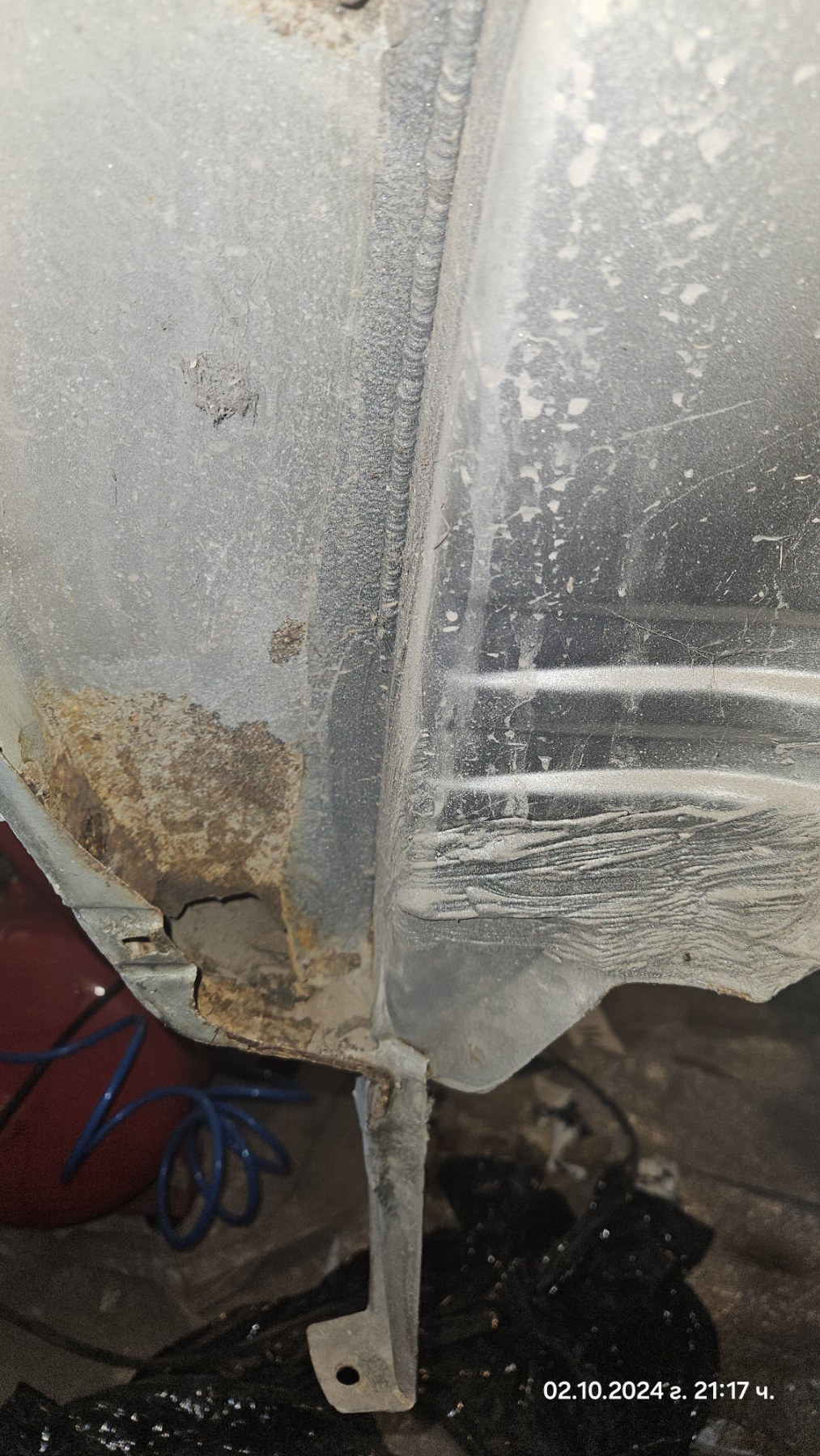

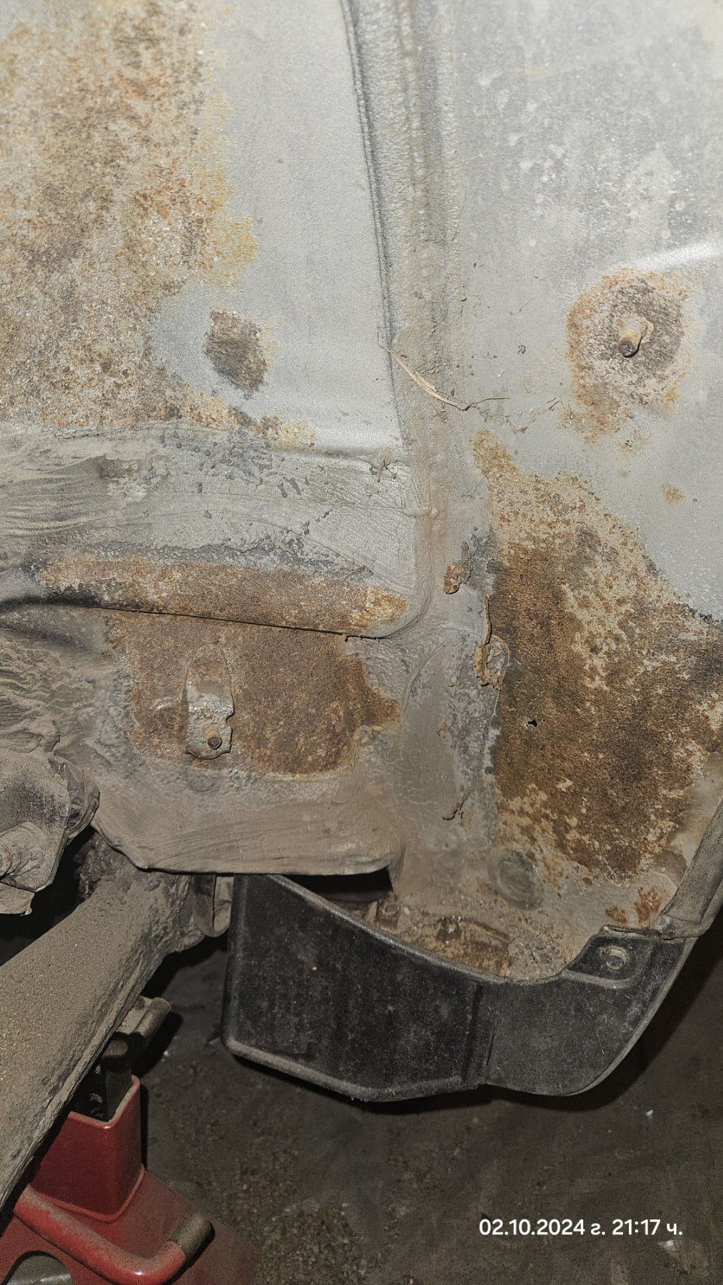

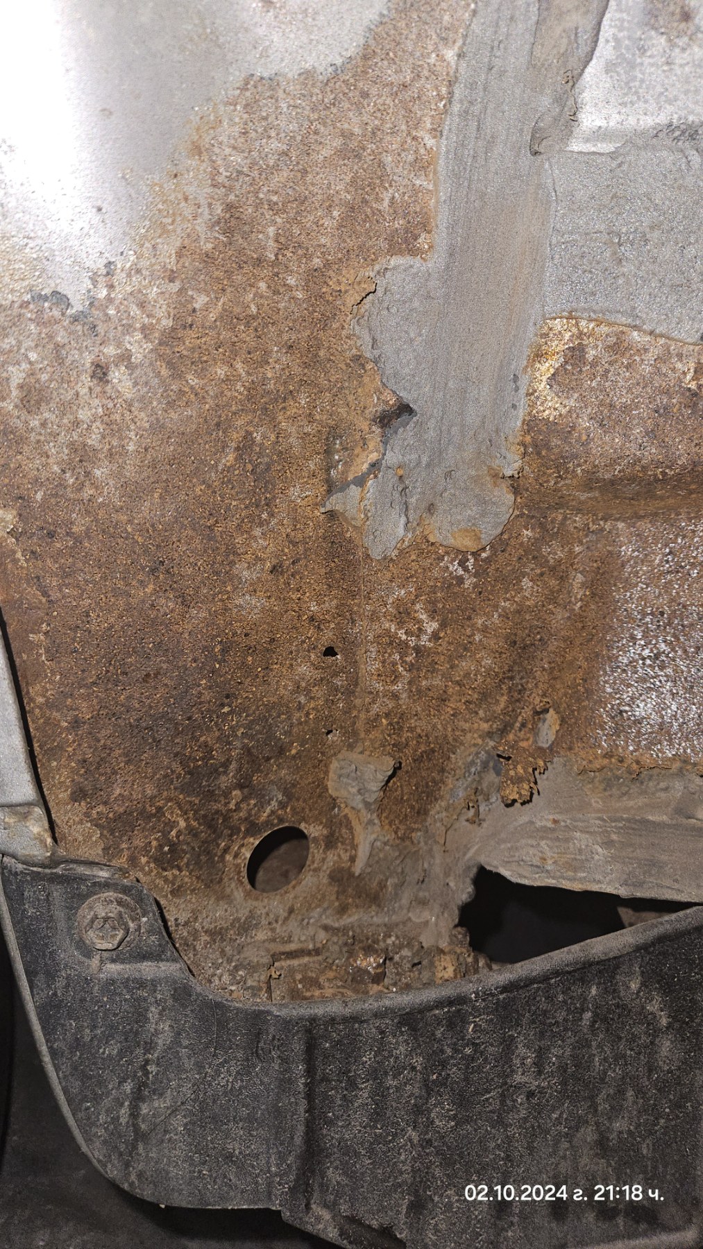

Сагата снощи се заплита още. Махнах велтерните подкалници на задните калници и паднах по задник. Със тях всичко си изглеждаше добре отвътре.
Изглежда че ще се реже с дремела до здраво, и ще ми се наложи да навлизам в заваркаджийския " Big бизнИс"
*Висящите люспи са фабричния силикон, който вече не го държи ръждата.
Снимчици...
Заден ляв калник:
Заден десен калник:

bash.gif Тва е ужасно занемарен автомобил ,без рязане и заварки само ще се маскира проблема

Нищо и няма на колата - малко ръждопреобразувател, дебел слой грунд и боя (е все нещо трябва да държи ръждата :) ) и отново си в играта за следващите десеттина години...
