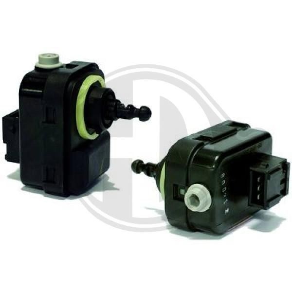

В ръководството пише Toyota RAV4 "Регулира височината на лъча на фаровете според броя на пътниците и условията на натоварване на превозното средство.Фаровете на моделите с висок профил се регулират автоматично. Височината на фаровете се регулира автоматично според теглото на вашия автомобил, колебанията в шофирането, спускането надолу и т.н., а фаровете автоматично регулират височината и ниския ъгъл." Проблема е,че при натоварване с багаж и 4 пътника светят високо,т.е регулирането не работи. Видях че има електрическо регулиране. Прилагам снимка на машинката която се продава за тозимодел. Питането ми е, има ли отделно захранване за регулатора или взима от захранването на фаровете, и къде може да се намира предпазителя на регулаторите на фаровете ?

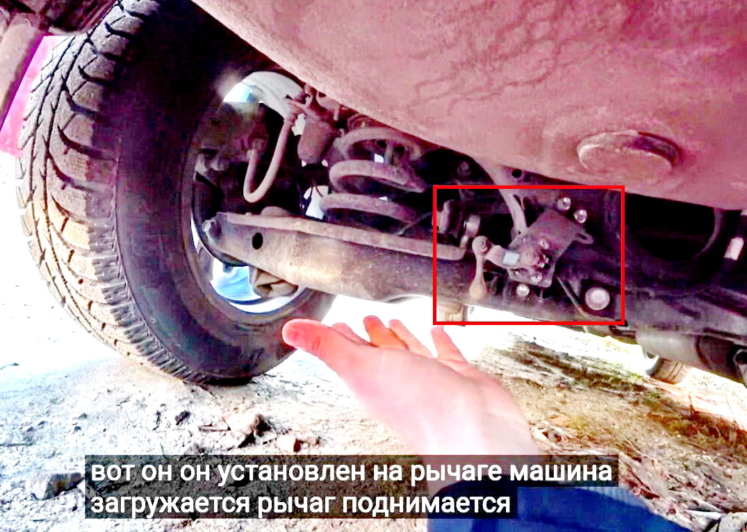

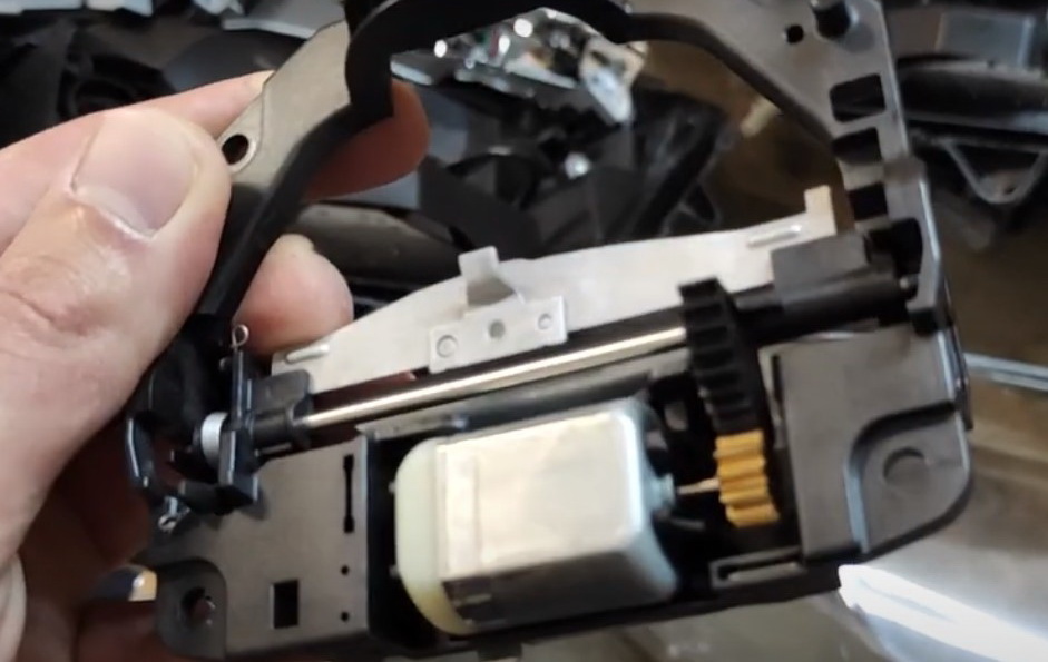

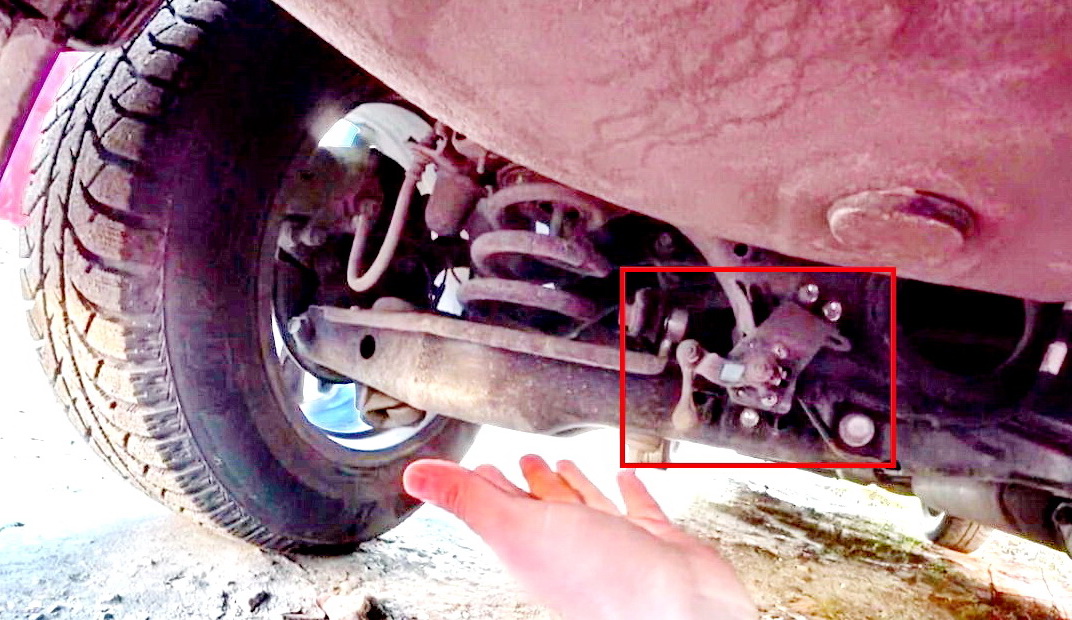

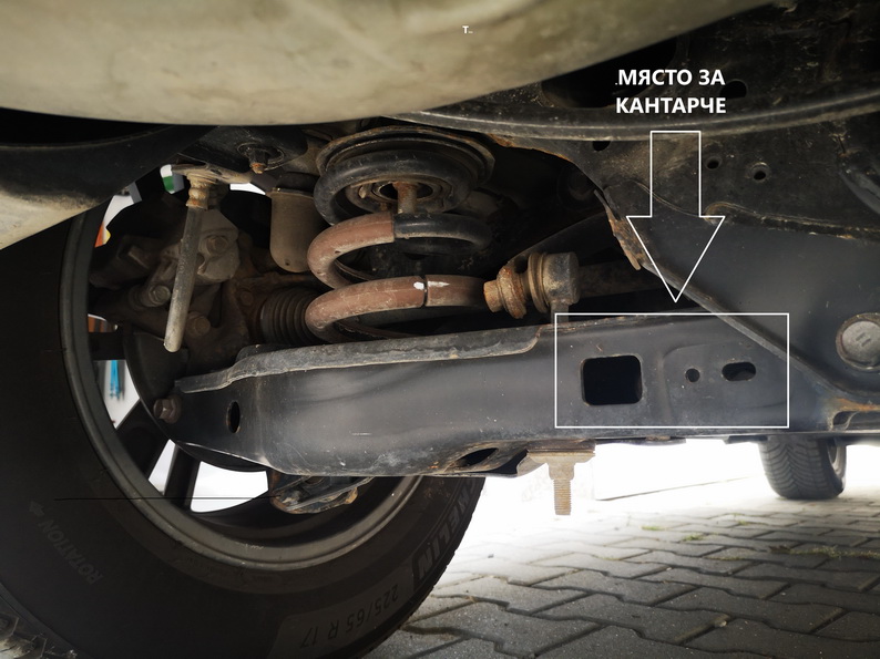

Намерих клип къде се намира кантарчео . Оказа се че този модел 2018 няма такова. Значи взима информация от някъде другаде. Остава въпроса има ли автоматично регулиране(след като липсва ръчно) и от къде идва сигнала. Фара е със лупи със щора с една лампа, без къси и дълги. Преполагам, че двигателчето с щората регулира ъгъла на светене при натоварване.

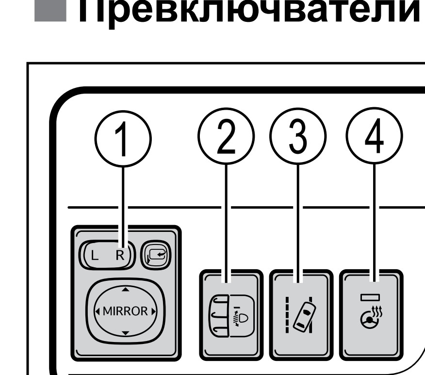

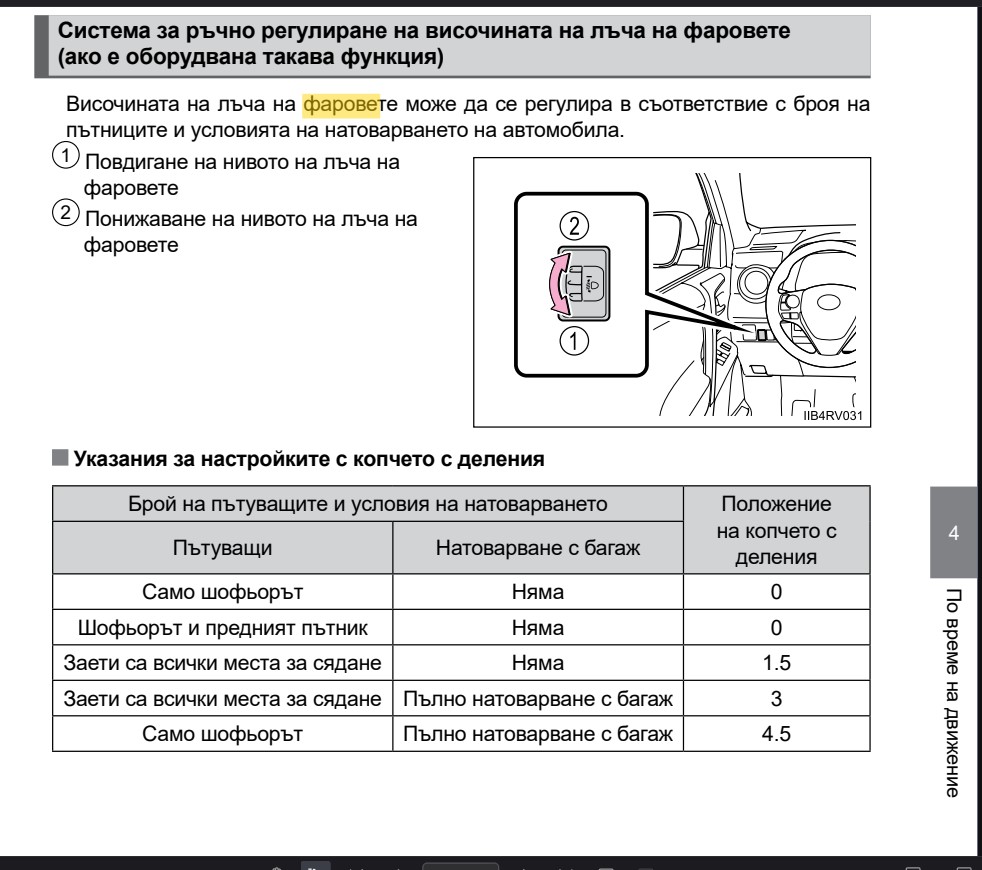

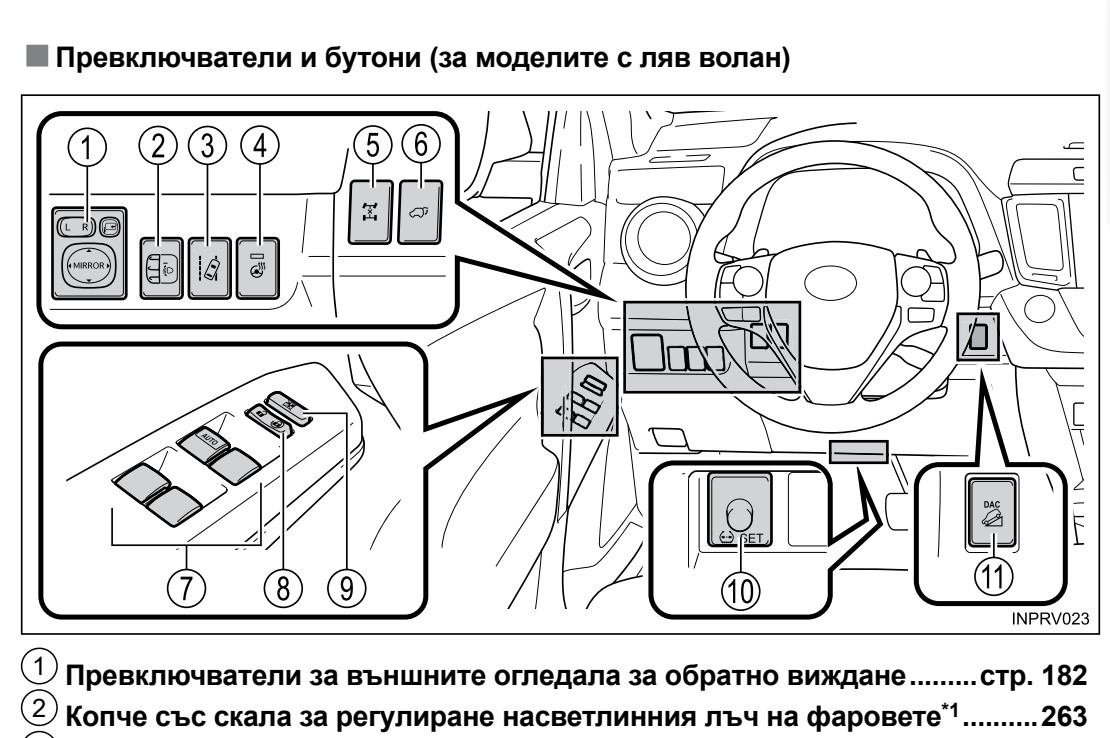

slowtraveler, Интересна ситуация. Кантарче няма, врътка в купето за ръчно регулиране също липсва(след като няма регулиране от купето,липсва и такова моторче на фара-каквото съм показал в първия пост на темата). Остава само регулиране със двигателчето на щората за къси и дълги. Ето това копче номер 2 липсва . Има други на нягово място.

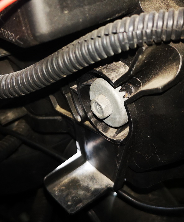

Защо не направиш снимка отзад на твоя фар?
И как така 'няма кантарчета'? A кабели към тях има ли?

slowtraveler, Проверил съм на два RAW4 произведени в Канада 2018 за наличие на кантарчета. Единия е за USA другия е за Канада. Поне моя е на 100% проверен и е оригинално без такова,кабели също липсват. Снимката с кантарчето е на РАВ4 модел 2016-2018 . На снимката отзад фара с болта за регулиране не виждам кабели на моторче за регулиране. Ръчно може с отвертка или ключ 8.

TATI, Проблема е, че по VIN нищо не излиза в каталозите за частите. Проверено и в сервиза на Тойота, и от там вдигат рамене. Явно Американците са решили, че е излишна екстра.
