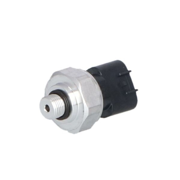

TARANTULA96, Здравейте. Това е датчика за високо налягане. Най вероятно се е повредил angel.gif . Доколкото знам, се сменя много лесно. Не е скъп между 50-80лв. нов, но може и втора употреба...както си прецените...не е зле все пак да се отиде на климатичар wink.gif . Ей това представлява:

Ruderford написа: ↑21 Мар 2023 17:28 Доколкото знам, се сменя много лесно.
От най-дълбоките камъни, размер 27 за гедоре, по-дългия удължител от гедорето и тресчотката от гедорето. Основата му е мека и се криви лесно - трябва да се подпре и да се внимава с напреженията. Мисля че ми се търкаляше поне един из гаража някъде....

TARANTULA96 написа: ↑22 Мар 2023 13:33 перката не върти при включен климатроник освен грешката 23 възможно ли да няма фреон и заради това да не се пуска перката
Имате неработещ жизненоважен за системата предпазен елемент (при измерено свръхналягане от тоя датчик системата се гаси за да не гръмнат тръби и/или маркучи). Как очаквате да се пусне климатика при сериозна авария в системата?
Фреона се източва, колкото има останал в системата, датчика се сменя, системата се пълни наново с фреон. И от там нататък се търсят причините да не стартира, ако има останали такива. Без да може да следи налягането в системата, тя няма да стартира.
