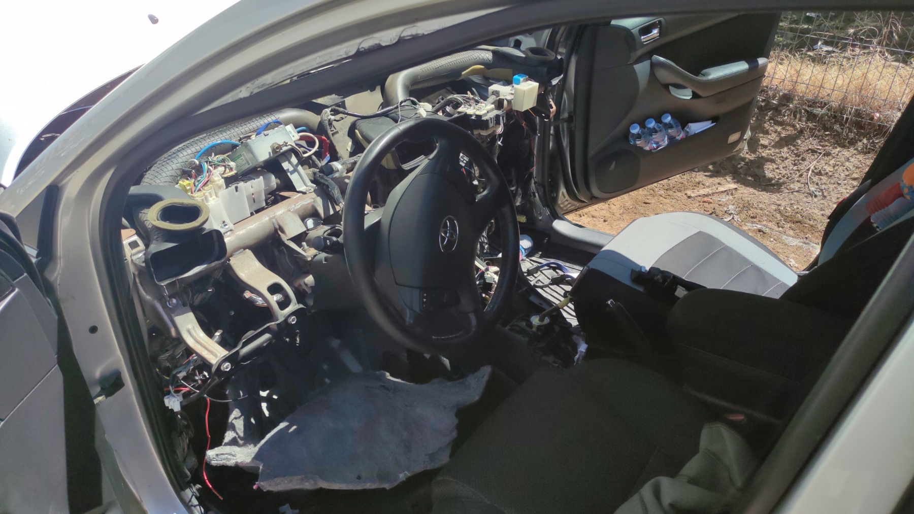

Здравейте, група! След сваляне на таблото заради смяна на радиаторчето за парното и респективно след това сглобяване вече не е същото .. Малко преди целия ремонт да започне обяснявах на майстора как имам странен звук идващ от таблото, той ми показваше как цялото табло играе и това не било нормално.. Оказа се, че проблемът е в отлепено предно стъкло, което година преди това беше счупено и поставено ново такова, но както и да е .. Така и така щяхме да сваляме табло, за да се стигне до въпросното радиаторче та майсторът каза, че ще затегне нещата с някакви подложки и лепило.
Когато взех вече колата от него нещата изглеждаха напълно нормални, всичко си беше наред. Но известно време след това започнаха да се появяват разни звуци от таблото от сорта на препуквания, скърцания от самото СД като тия звуци изчезват за малко след кратко шофиране и незнайко как пак започват да се чуват. Бихте ли казали какъв може да е проблемът - неправилна сглобка, евентуални счупени щипки или просто недобре свършена работа.. Моля ви помогнете понеже колкото и да се опитвам да игнорирам тези звуци те започват да ме дразнят адски много.. Ако се налага кажете някой, който е наясно с тези неща, живея в София, готов съм да си заплатя дори за демонтаж-монтаж, много ще съм благодарен

Предвид снимката, която имам са сваляни и двете части..И не знам как е ровил, но никак не съм доволен.. Дали бихте ми препоръчали човек в София за подобен повторен “ремонт”, благодаря

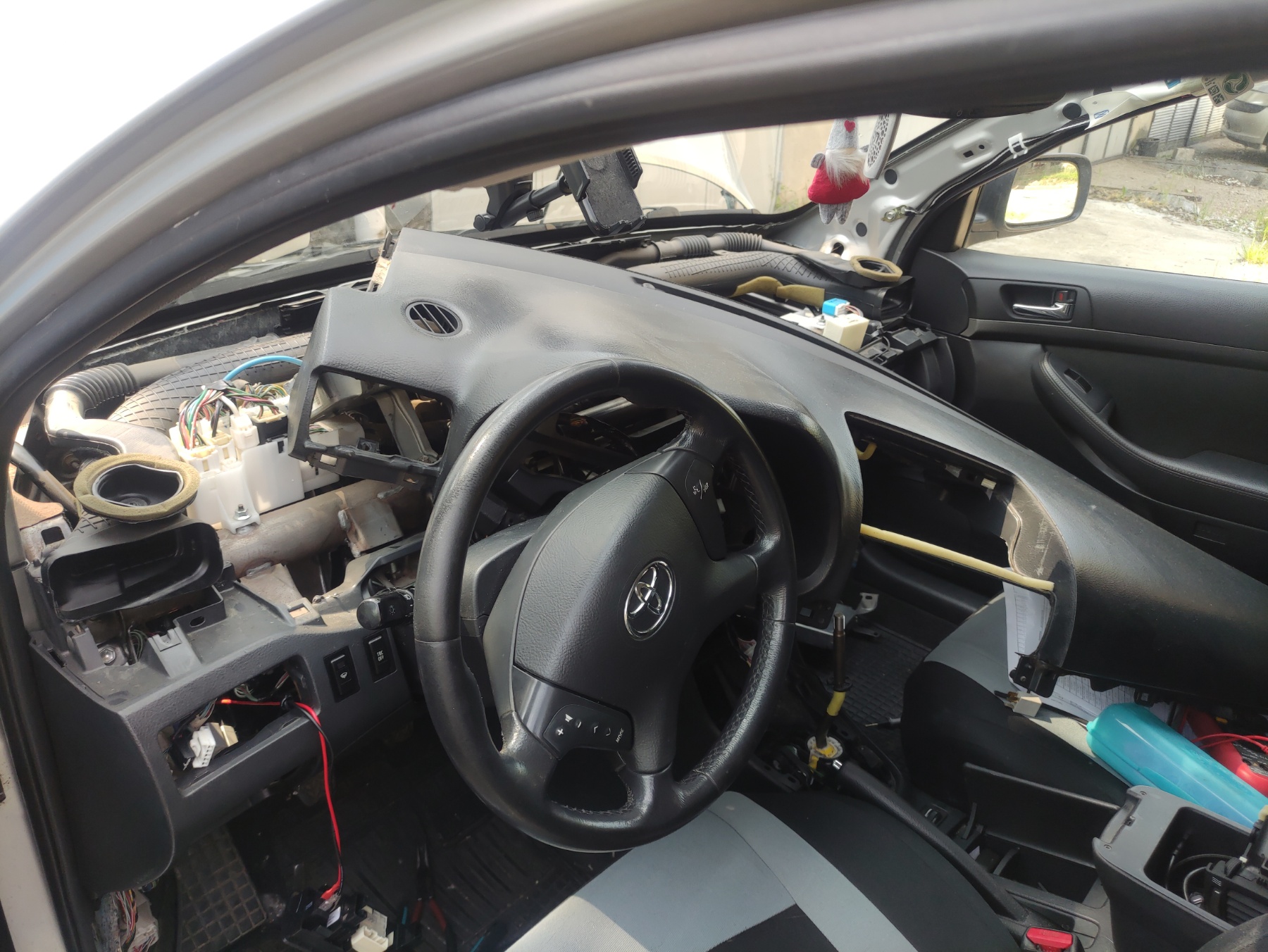

Ето ви и и приблизителна снимка на свалена горна част на таблото:

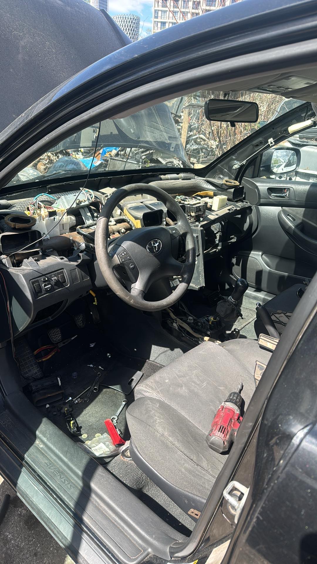

На мен работата ми струваше 250, което пак не ми се видя малко. Колкото до подробната информация, не съм сигурен, че ще успея да свърша всяко едно описано нещо, нямам тази компетентност и най-много да си прецакам още повече нещата
Ноо благодаря много за вниманието .. Май по-скоро ще се примирявам с факта, че марката все пак е Тойота пък и вече си е на години.. Въпреки всичко ще подпитвам тук там хора, които познавам евентуално някой да оправи кусурите
Ще прикача и аз снимка да се види все пак какво е било, може пък някой да забележи нещо нередно.

Не го е досрамяло да ти покаже, че не му пука за колата ти...
