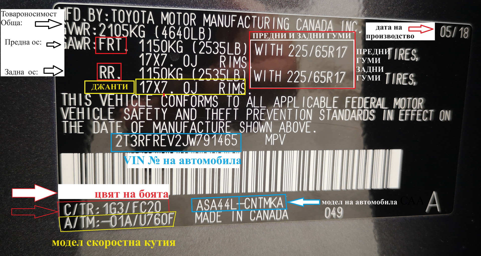

На табелката с VIN номера също го има - по късата страна е.

Лепенка за боя на колата
Мнение от Stivans » 05 Авг 2024 23:10
Долу в левия ъгъл е номера на боята.
