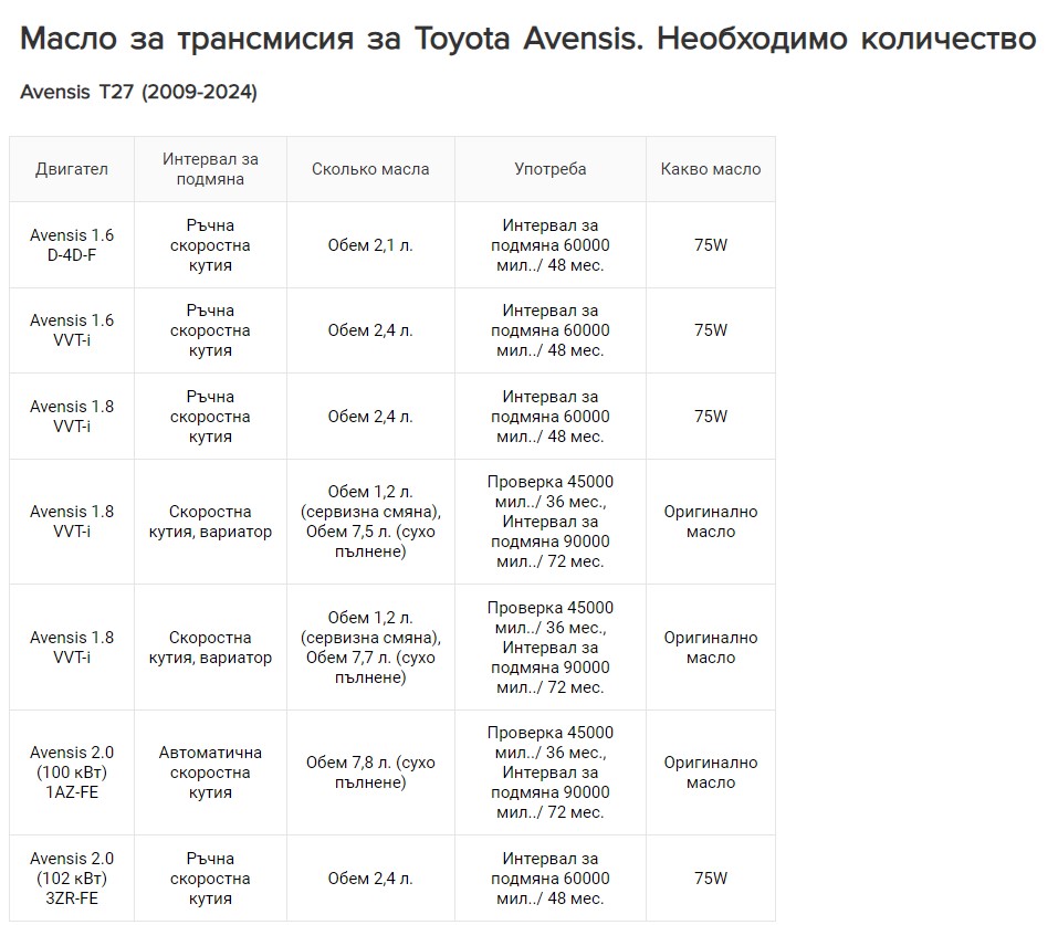

Здравейте от няколко дена имам Avensis T27 и имам два въпроса:
- нормално ли е при смяна на позициите на лоста при спряло положение да има леко притрисане на колата
- колата е на 135 000 км и не мисля че е сменяно маслото на кутията до сега - по книга видях че 60 или 90к се сменя Как бихте ме посъветвали да процедирам - да го сменя цялото, да го сменя от пробката частично или да не го пипам?

Пълна смяна.

Stivans написа: 03 Юли 2024 21:14Пълна смяна.
И аз така мислеь но исках и други мнения да чуя. Ще търся къде да ми го сменят, различно от ТМ че цената там е доста солена.
