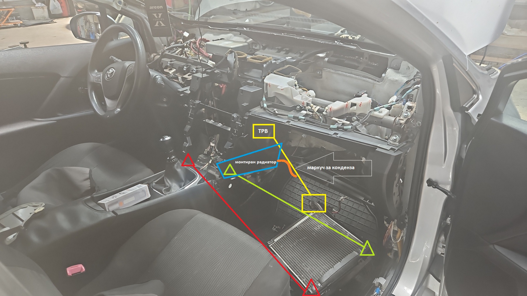

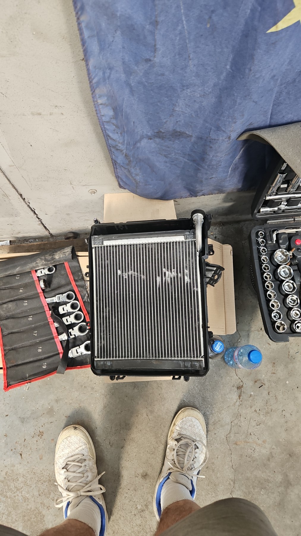

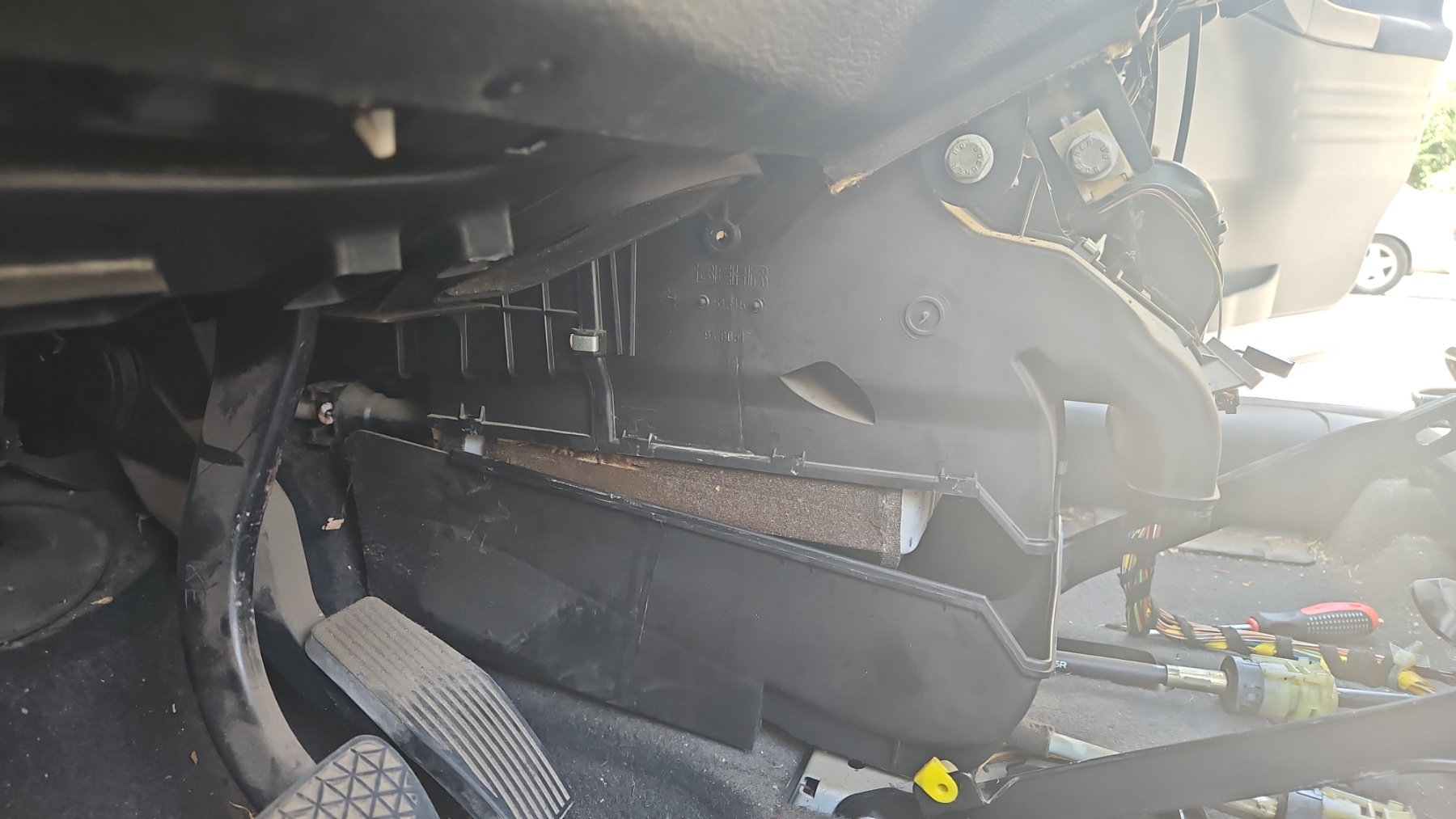

За да няма въпроси "Ма що няма стане?!" ви давам снимки за размисъл. Това е изпарителя от Авенсис Т27, 2009 година. По подобен начин изглежда изпарителя и на Аурис 2007-2008 година. Самия изпарител стои във хоризонтално положение и тръбичката влиза на предния ляв ъгъл на тавичката за конденза. Т.е. "сламката набита в тръбичката, във най-късметлийската ситуация ще облеете не-повече от 1/4 до 1/3 от радиатора.
Радиатора изглежда така, и стои така както е на снимката релативно към купето, тавата за конденза е под него: Когато е монтиран в купето стои така както съм оцветил. Тръбата за конденза е точно под конектора за TXV valve / ТРВ клапана и има канал в тавата до нея. Това е от парното на Зафира А, но като се откачат щипките на тавата за конденза картинката е абсолютно същата със изпарителя на Авенсис Т27 - и откъм геометрия и като начин на монтаж. Ако някой се прежали да даде номер на рама ще погледна по каталозите и в интернет за снимки на конкретния изпарител и как е монтиран.

Ако го правиш веднъж годишно поне, да не кажа два пъти. Ламелките на радиатора са раместени - там където на снимката виждаш отвор, 1мм по надолу има ламел точно на отвора. Файда от "Бууст" има на незапушен/ненаблъскан радиатор. На такъв който смърди на едноседмичен войнишки чорап файда няма - той е вече набит с прах, кал, гъби и мухъл и те се вадят само под налягане с компресора на 4-5 атмосфери и един друг препарат. На Авенсиса за 4 години съм излял примерно 8-9 Бууст, към 2 кила препарат за плочки, и миналата година радиатора ми беше пълен с кал на 1/3 от височината му. Въпреки бруталните количества химия изляти в годините.
Визирам писаниците ми във темата за скърцащите клапи на Авенсис Т25.
Офсета на ламелите е много добра идея да повишат топлоотдаването на единица площ, но е кошмарно за подръжка.
Размирише ли се на войнишка съблекалня и парфюм "Шинел 6М" (шинел непран от над 6 месеца) и подобните - мача е свирен, и то не в полза на клиента.
