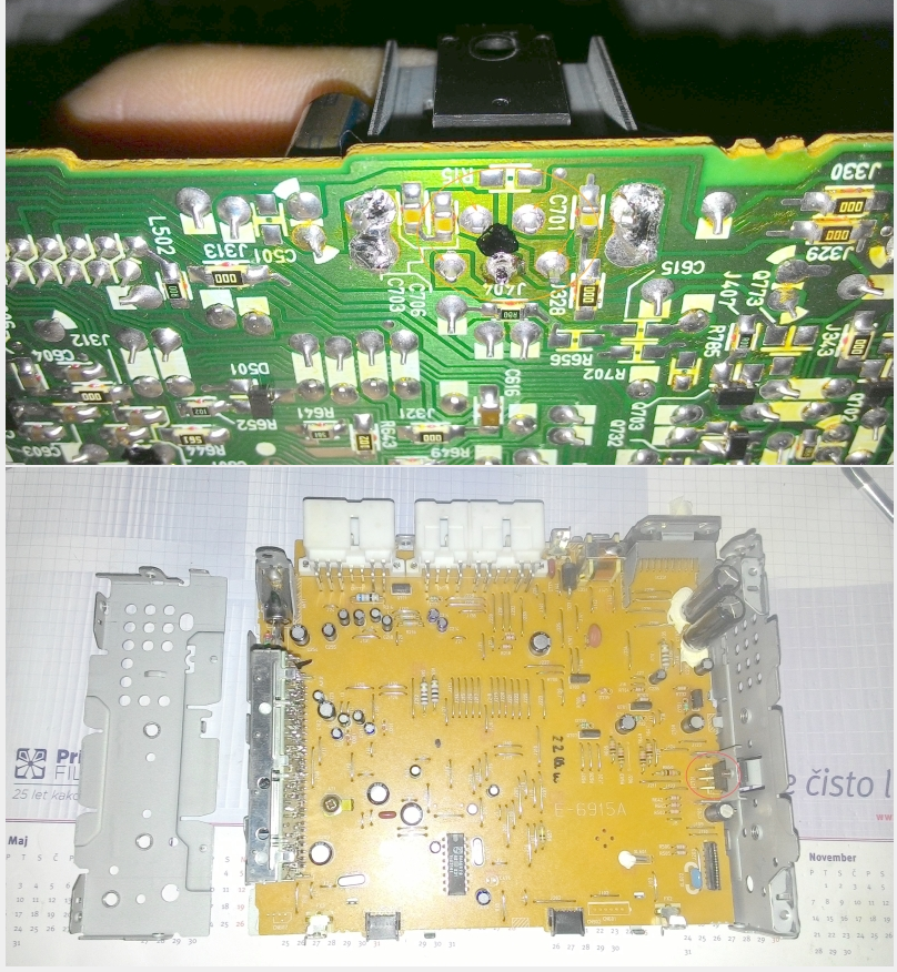

Многократно съм разглобявал аудиото на описания модел и не мисля, че има възможност да се замени. Навсякъде описват варианта да се добави ново радио или друг плеър в отвора под CD/касетен плеър. Какъв точно Ви е проблема ? След многократно ровене в нета и в таблото на колата намерих къде точно му е проблема при мен и не бих казал, че е нерешим.
При мен се появяваше постоянно пукане и прекъсване, докато накрая не спря напълно. Това което установих е, че има един транзистор захванат за корпуса и от вибрациите се разбиват спойките на крачетата му в платката. Ако имате нужда може да потърся и кача снимка.

Ще бъда благодарна ако качите снимката. Носих е го уж на един майстор запоява нещо и се беше оправил и сега почна пак да пропуква, да спира и ужасно ме дразни
Проблем с радиото на ярис 2003
Това е снимката, която намерих в чужд форум и дава насока за ремонта. Проблемния транзиатор е маркиран на снимки от двете страни на платката.
