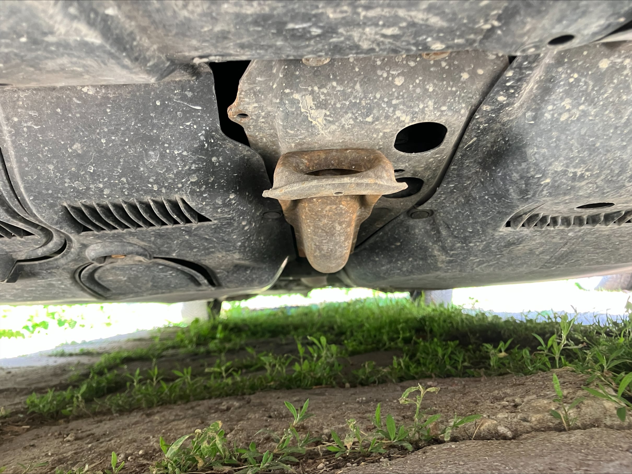

Простете за глупавия въпрос, но не успях да намеря информация. Собственик съм на Тойота Авенсис Т25 комби 2005г (общо взето първата ми Тойота), няколко пъти лягам отдолу и търся кука за теглене и отпред само намирам това (прикачения файл) .
Отзад видях куките от двете страни . Желязото което съм снимал - куката за теглене отпред ли е?
Струва ми се странно решението на японците толкова навътре и в средата да сложат куката, затова реших да се допитам предварително.
Благодаря на отзовалите се.

Отпред до бронята в зоната на двата подкалника има още 2 места с уши за теглене. Но за моста си е за предпочитане. Физически са зад халогените за мъгла, под колата.

Искате да кажете, че куката на снимката е свързана директно с предния мост ?

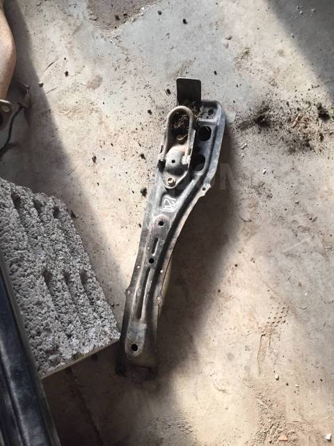

Тази от снимката мисля че е част от напречната греда която свързва предния мост със челната греда на купето.

Това не е ли за вдигане на крик?
На моите тойоти така си сменям гумите. Вдигам цялата предница и след това цялата задница с крика на обособените места на задния мост и на предната греда.

max-2, не съм сигурен за какво е това "ухо", но е доста масивно. На тая греда е монтиран и предния тампон на мотора.
Ушите на купето зад халогените, излязоха доста яки. Вадили сме купе без преден и заден мост, легнало "на корем" на земята, закачено за теглич на бус и не мръднаха. Самото купе е някъде почти 500 килограма, като е разоборудвано.

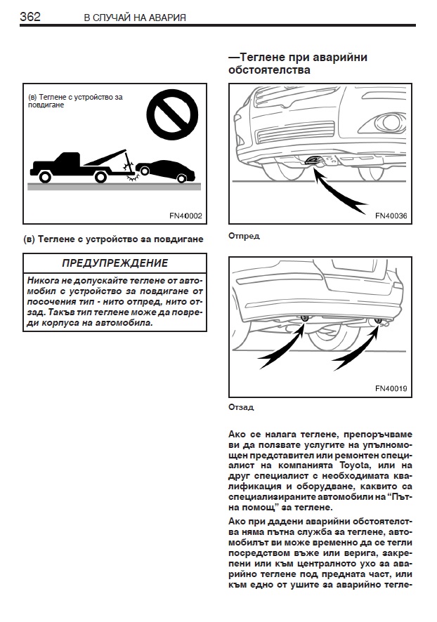

Вместо да хвърляте боб, защо не отворите ръководството. Стр. 362 - теглене, стр. 387 - Места за поставяне
на крика.
