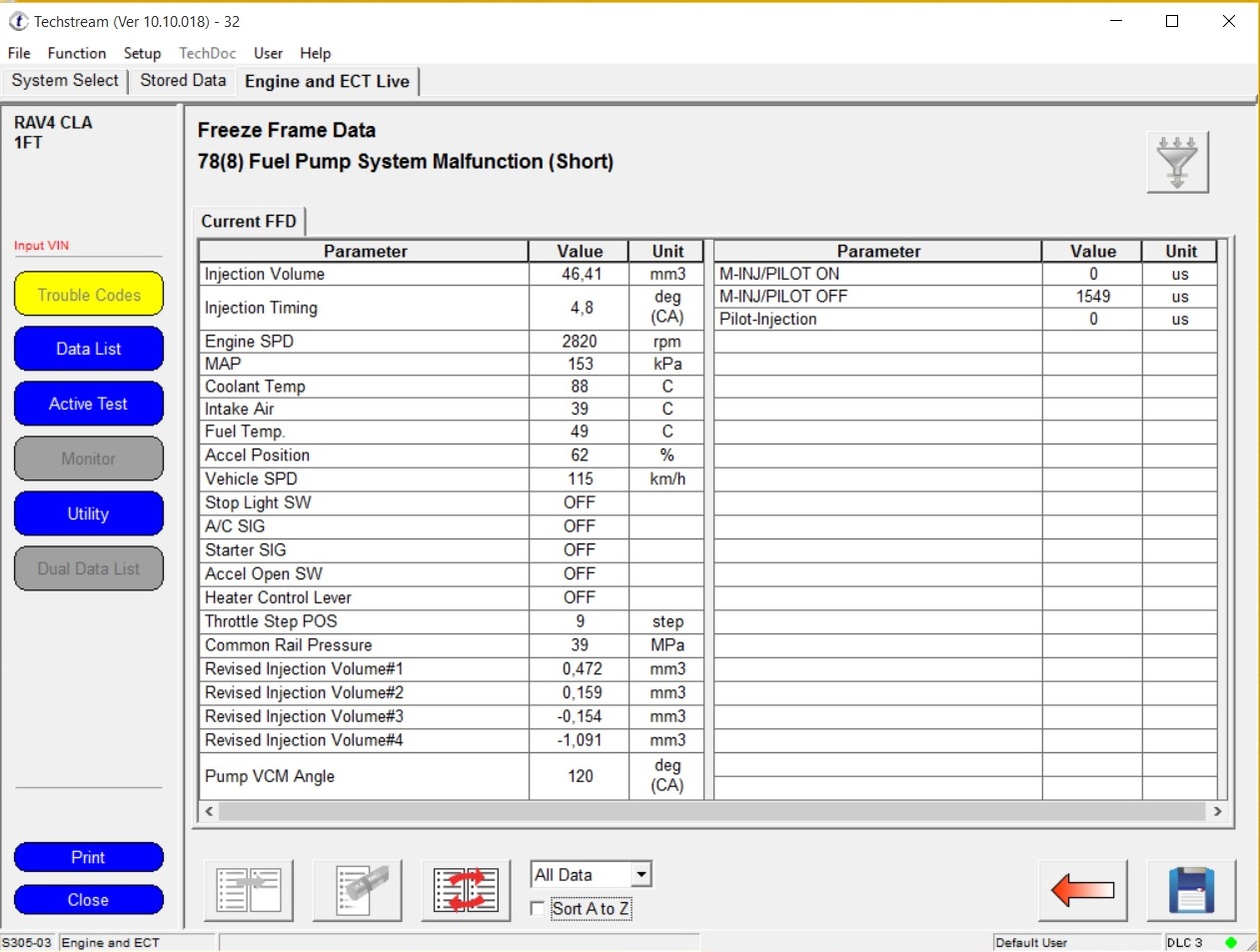

от известно време Rav4 2.0 D4D 2002ра година, има проблем с вървенето. От време на време колата забива при ускорение и спира да върви, като след известен период на престой или каране се оправя. Но постепенно проблема се задълбочи и вече при почти всяко ускорение след 3000 оборота забива. На techstream-a ми даде тази грешка, както се вижда налягането в рейла при 2800 оборота е доста ниско 390 бара. Покарах я малко закачена с techstream-а и при всяко едно ускорение след 3000 оборота налягането в рейла пада и забива. При високи обороти от 1100 бара пада изведнъж на 300. Видях, че при тези двигатели най-често правят проблем SCV на ГНП-то. Някой имал ли е подобен проблем и да се е оказал датчика за налягането на горивото или нещо друго? Интересното е, че тази грешка я записа само един път и сега въпреки, че не върви не записва грешка. Горивният филтър е сменян. Всички вакуум маркучи са здрави.

Накратко:има две възможности-или клапаните са замърсени(тогава ще минеш само с почистване),или са износени(по-кофтия вариант)-тогава следва покупка на нови и смяна.За да се установи състоянието им трябва да се свалят и да ги види майстор.Попълни си профила, за да могат колегите да те насочат към правилния сервиз(майстор).

Колега как оправи проблема? Някакъв съвет?
Здравейте! Карам Toyota RAV4 2001 г., D4D, 116к.с., 2.0 мотор дизел. Колата загуби мощност и няма тяга. Над 2000 оборота не може да вдигне. На празна предавка вдига обороти до 4500+, на предавка е много слаба. Показва тази грешка. Сменихме клапаните за налягането на горивната помпа, и горивния филтър и пак нищо, няма абсолютно никаква разлика. От време на време светва чека. Някой ако може да помогне по въроса ще съм безкрайно благодарен. От Враца съм, също ако има кадърни майстори във Враца, ще помоля за контакт. Лека ден пожелавам!
