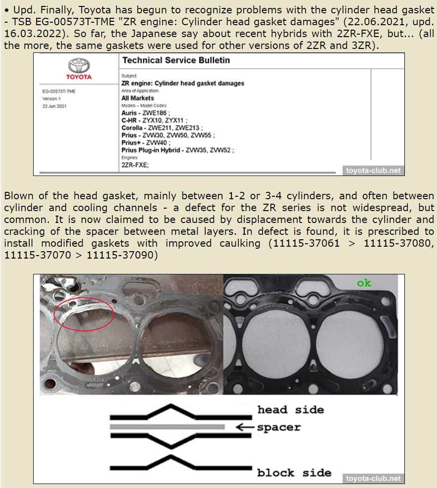

Мнение от boteto » 30 Мар 2023 10:56
При 2ZR-FXE двигателите има проблем с гарнитурите на главите. Има сервизен бюлетин и най-вероятно това е проблемът при вас.

Мнение от martin_vichev » 30 Мар 2023 16:15
Това означава ли, че всички Toyota Auris 1.8 хибриди, ще трябва да минават през сервизите на toyota за слагане на нова гарнитура на главата? Ако трябва toyota ли търсят собствениците на колите или собствениците отиват в toyota да попитат за този бюлетин?

Мнение от WoLF » 30 Мар 2023 19:03
1.8 мотора наистина обича да пробива към цилиндъра...

Мнение от asenix » 24 Яну 2024 18:20
Проблемът не идва от гарнитурата.

Мнение от WoLF » 24 Яну 2024 19:36
Още в първото мнение стана въпрос за охладителя. Има няколко причинителя и си иска проверка кой от тях "яде" антифриза...
