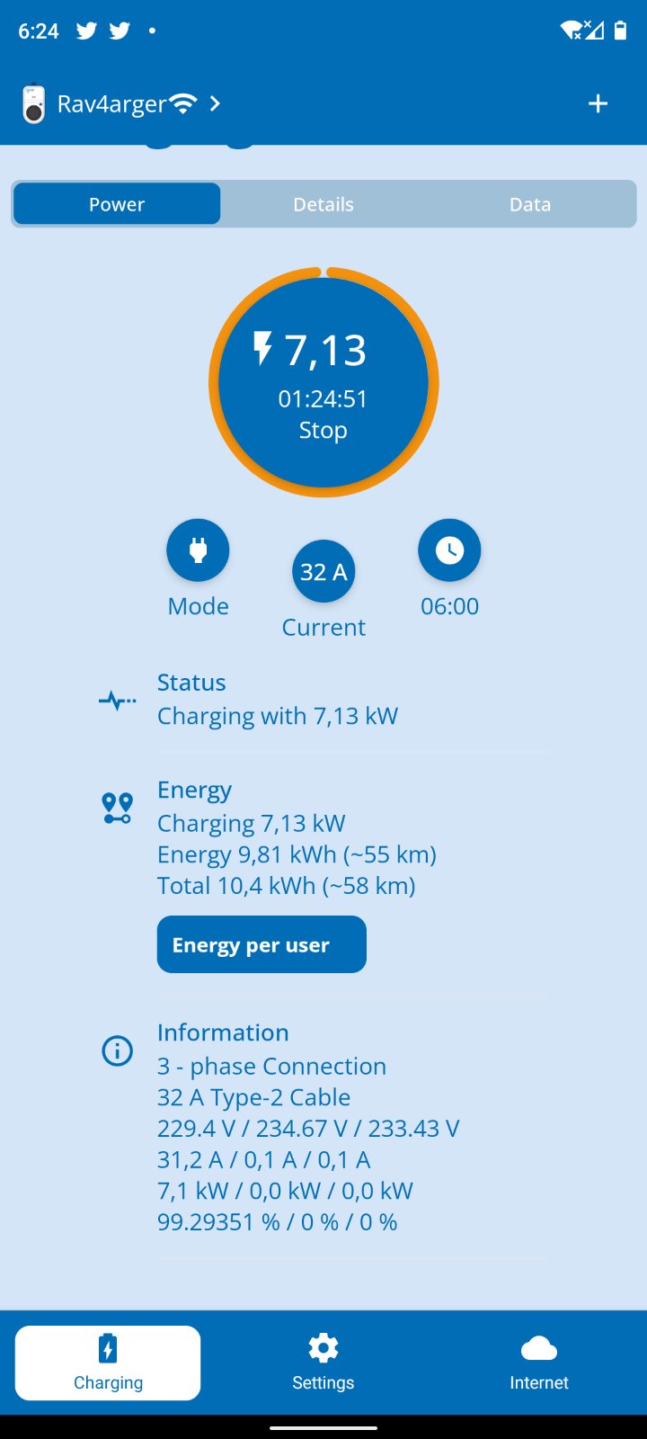

Нещо, което може да се забележи на прикачената снимка от приложението на станцията е, че когато свържа Rav4 PHEV, която попринцип се зарежда монофазно, тя дърпа всичкия ток от една от трите фази. Не намерих опция в приложението на станцията да разпредели тока, така че да се дърпа равномерно от всяка от фазите, но така или иначе електротехника, който ми прави инсталацията, каза че не е проблем да се натоварва само едната фаза с всичките 32 ампера. През приложението на станцията може да се регулира ампеража в диапазона от 6А до 32А и ако реша да го намаля на 16А, то колата продължава да тегли тока от едната фаза, като максималната скорост, която достига тогава е на половина на възможностите на колата, а именно ~3.5 kW. Надявам се, че 11kW версия на go-e въпреки, че работи на 16А, ще разпредели тока между фазите, така че все пак колата да може да дърпа своя максимум от 7kW, но не съм сигурен дали това ще работи така или при този вариант на станцията мощността на зареждане ще е едва 3.5 kW. Ще ми е интересно ако някой колега е избрал да закупи версията от 11kW да сподели дали монофазно зареждащите коли успяват да зареждат на 7kW.
Иначе приложението има доста други настройки. Най-често използваната е да сложа лимит на изтегляната енергия. Има и настройки за свързване на станцията с интернет, които честно казано никога не съм ползвал, но сигурно е удобно да можеш от дивана вкъщи или друга по-отдалечена локация, да следиш как върви зареждането. Аз се свързвам към локалния WiFi на станцията, за да я управлявам с приложението и при този сценарии се налага да изключа мобилния интернет на телефона иначе по някаква причина комуникацията не сработва (това го пише като изискване и в ръководствата на станцията). Друга често ползвана настройка е намалянето на ампеража, което го ползвам когато пътувам със станцията на селката къщичка, която имаме в провинцията. Там инсталацията е монофазна и затова зареждам с адаптер към "обикновен" контакт Шуко, като този контакт е пригоден да издържа продължителна работа на 16А. Ако случайно забравя ампеража на 32А рискувам да изгоря контакта, за което ме предупредиха още при закупуването на станцията. Също е удобно, че мога да намаля ампеража през станцията до едва 6А. От настройките на Rav4 PHEV минимумът е 8A, което като че ли е достатъчно безопасно ако ползвам непознат контакт на ново място, но все пак 6А дава възможност за още по-щадяща мощност, с която да спя спокойно ако съм включил колата през нощта. :D
Нещо интересно, което забелязах като поведение на станцията е, че някой път като включа колата да се зарежда и вместо да пише Charging изписва Forced charging, което като го оставиш игнорира зададения лимит на зареждане и пълни батерията до горе. Не знам дали това е бъг или фийчър и също така не съм забелязал закономерност, кога зареждането ще започне като "Forced", но хубавото е, че има лесен начин за заобикаляне - като видя надписа "Forced charging" цъкам големия бутон в приложението с надпис "Stop", който би било по-правилно да е с надпис "Pause", тъй като при повторното му натискане зареждането продължава и този път изписва "Charging...", съобразявайки се с лимита, който съм му задал.
