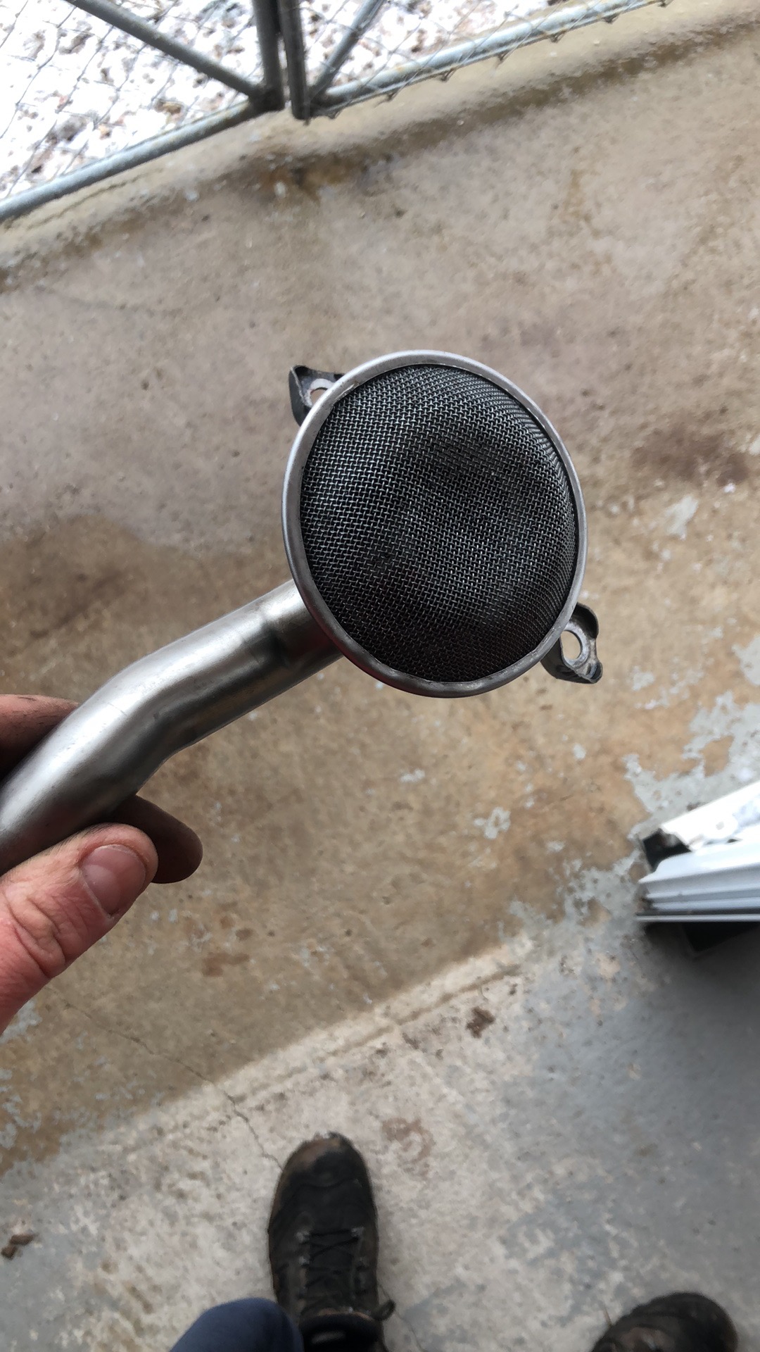

Здравейте някой свалял ли е картера да чисти филтъра вътре ,днес сменях масло и реших да го направя и не ми се повярва прилагам снимки беше пълно с боклуци и стружки

Стара машинка си е, нормално да има разни нещица в картера. Затова има цедка. Важното е нещата да останат преди нея.
