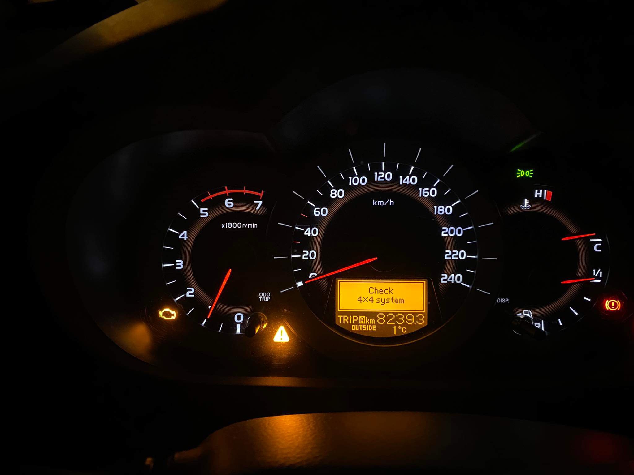

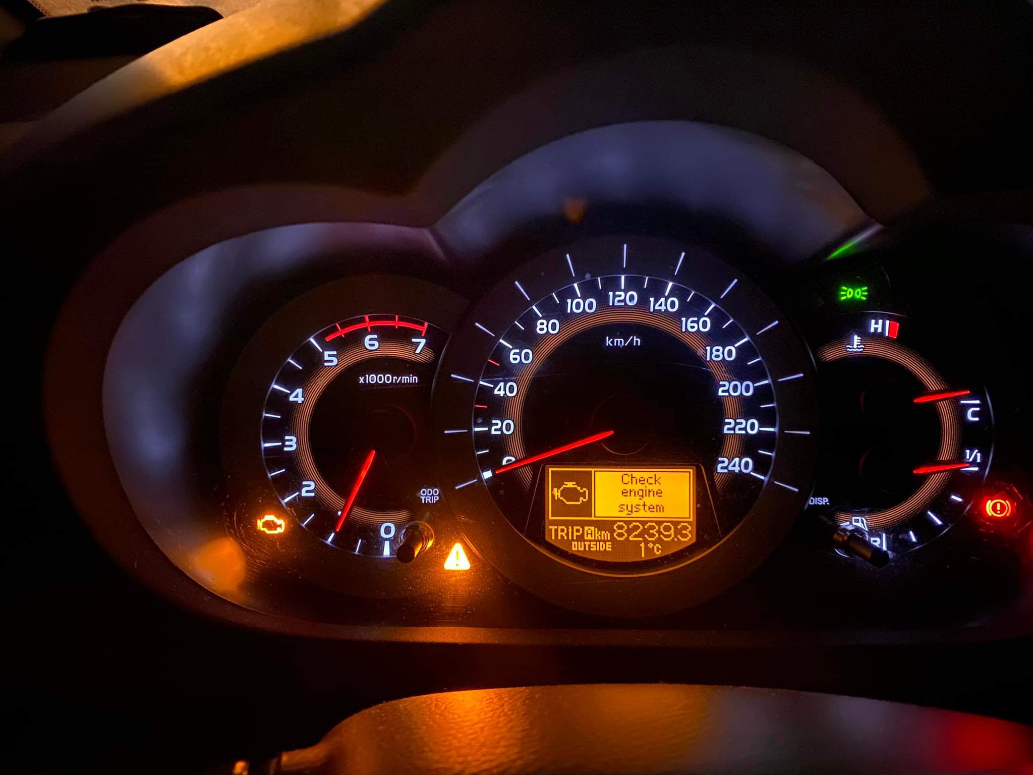

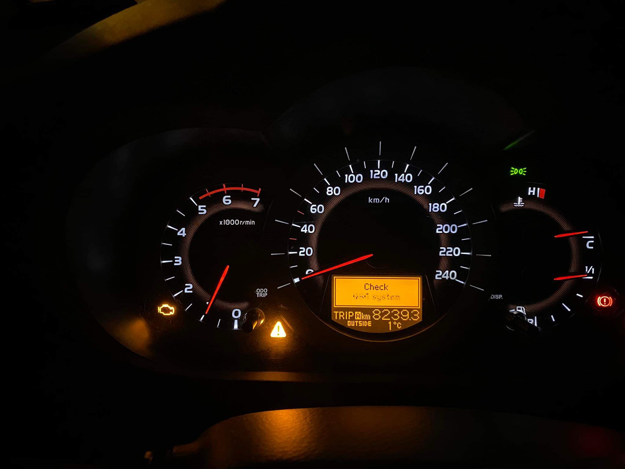

Светят ми лампите Check engine , 4x4 system и check vsc system , става въпрос за RAV 4 2007 136 hp diesel ръчк
Toyota_ravv
- Мнения: 1
- Регистриран на: 09 Дек 2023 19:12
- Местоположение: Сопот
- Автомобил: Toyota Rav 4 2007 2,2 diesel
Автомобила не харчи масло , бяха му изчистили грешките преди време не светваха година и половина и сега светнаха пак

И какво общо има маслото със светещите ламБи?
Кои са кодовете за грешки?

Без диагностика и списък с грешките, мисля могат само в във Фейсбук групата да помогнат. Това е единственото място където дават диагноза, без да е ясно какви проблеми са отчели системите на автомобила.

Бързо и елементарно. За това не ви трябва да знаете кои са грешките и специализирана диагностика. С мултицет си проверете подгревните свещи, както са на автомобила. В мрежата има достатъчно клипове как се прави. И мултицет от 14-15 лева върши работа. Ако са ок, тогава диагностика. Ако не са, значи проблема е ясен. Личен опит.

Някъде бе писано ,че има 200+ причини за активиране на тези индикации . Беше писано също ,че се появяват без причина на определен интервал и трябва да се замислят.

Понякога и лоша връзка, акумулатор и/или алтернатор пак прави тези неща. Прочети грешките(без да ги триеш) и да не гадаем
