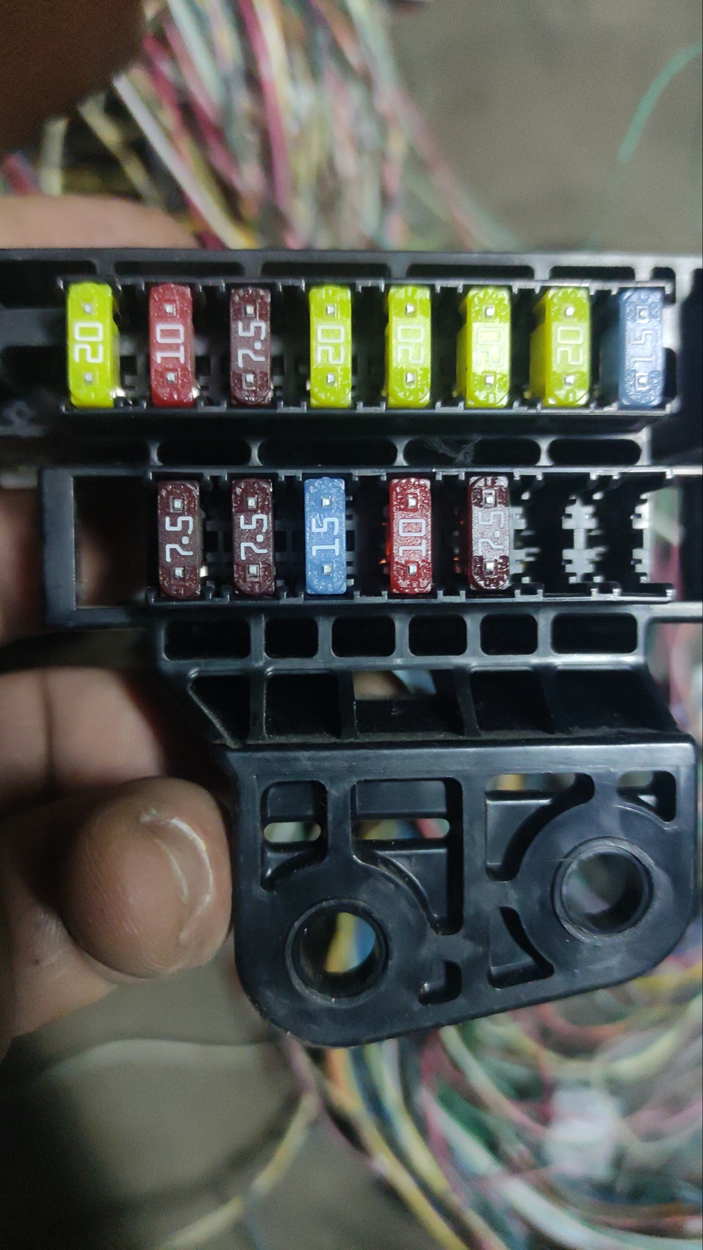

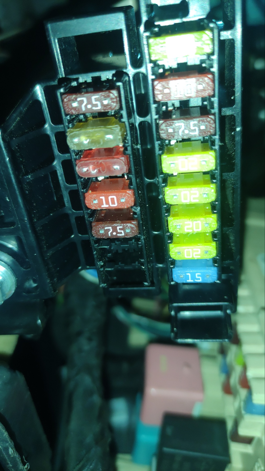

Донорно табло с предпазители:
0-02-05-a27baf2310ee87aa90f59024b9fac66b44879633461ab3b8f9635462e25a5865_5a312096.jpg
0-02-05-a27baf2310ee87aa90f59024b9fac66b44879633461ab3b8f9635462e25a5865_5a312096.jpg (562.74 KiB) Преглеждано 4562 пъти
Таблото на жертвата със запалената инсталация и здравия предпазител на втора позиция от горе надолу в лявата колона, както е на снимката:
0-02-05-895f15e87c36e6e1d9712901b0d2c92835dbf716cfe32b7de4e7ddb5dad9adfe_fbf31950.jpg
0-02-05-895f15e87c36e6e1d9712901b0d2c92835dbf716cfe32b7de4e7ddb5dad9adfe_fbf31950.jpg (510.28 KiB) Преглеждано 4562 пъти

Утре ще сверявам по капачето какви са стойностите на предпазителите и тоя "мляко с какао" ще го сменя.

Мнение от gena_bs » 28 Ное 2023 09:04
Те и останалите цветове на предпазителите са странни. Особено това електриково зеленото...
Или е ефект от снимката?

gena_bs написа: 28 Ное 2023 09:04 Особено това електриково зеленото...
Ефект от снимката е мисля. Принципно си е ярко/патешко жълто. Но 7.5А в реалност, на дневна светлина си е вишнево червен/цвят "бордо", на цвят и не бих го нарекъл "кафяв". В моята кола и микро размера на предпазителите (на Авенсиса и на снимката са "мини" размер) на един Аурис 2007-2008 година са същите цветовете. Логично ако ползват един и същи доставчик. Не помня предпазителите на WÜRTH дали не бяха и те със същите цветове. Сега разбрах че всъщност тъмночервеното е било кафяво.

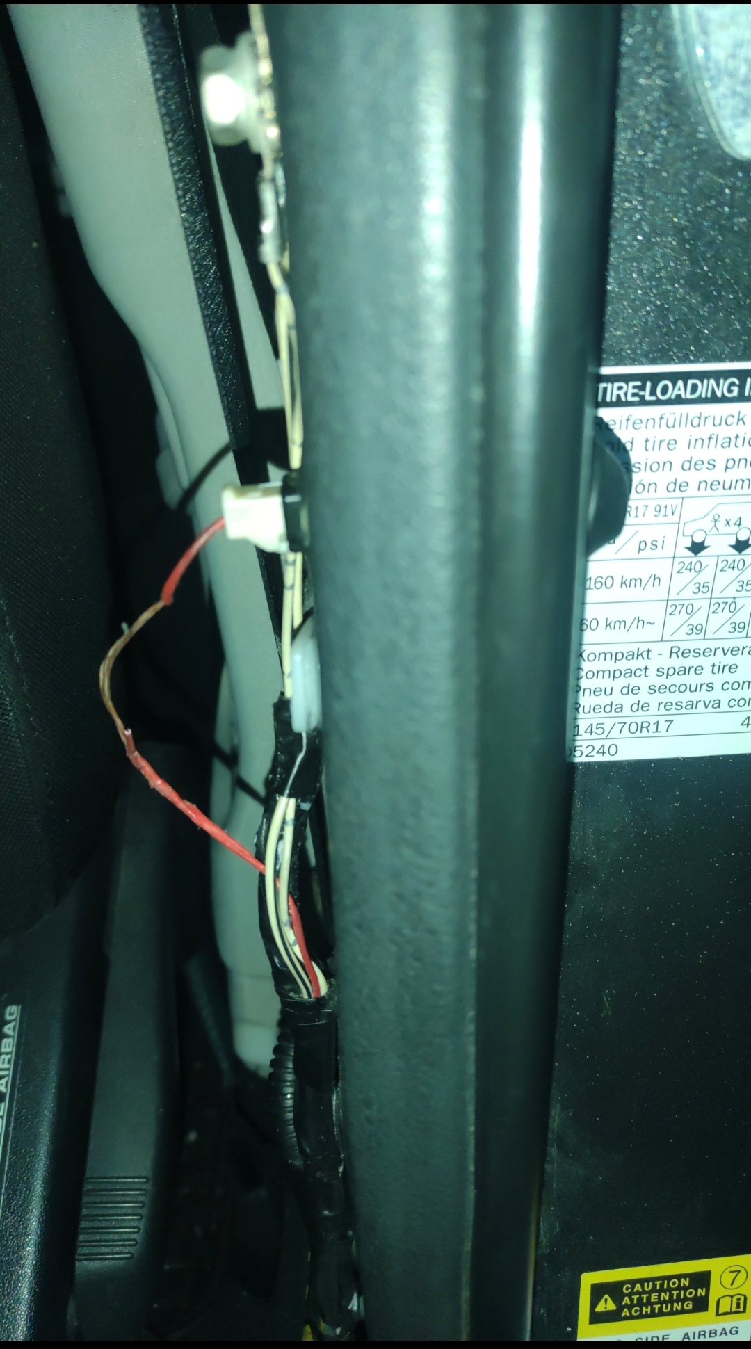

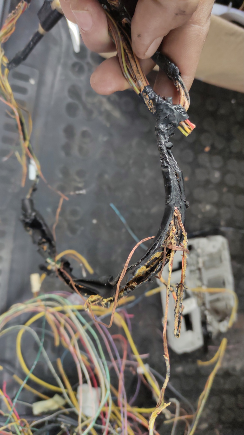

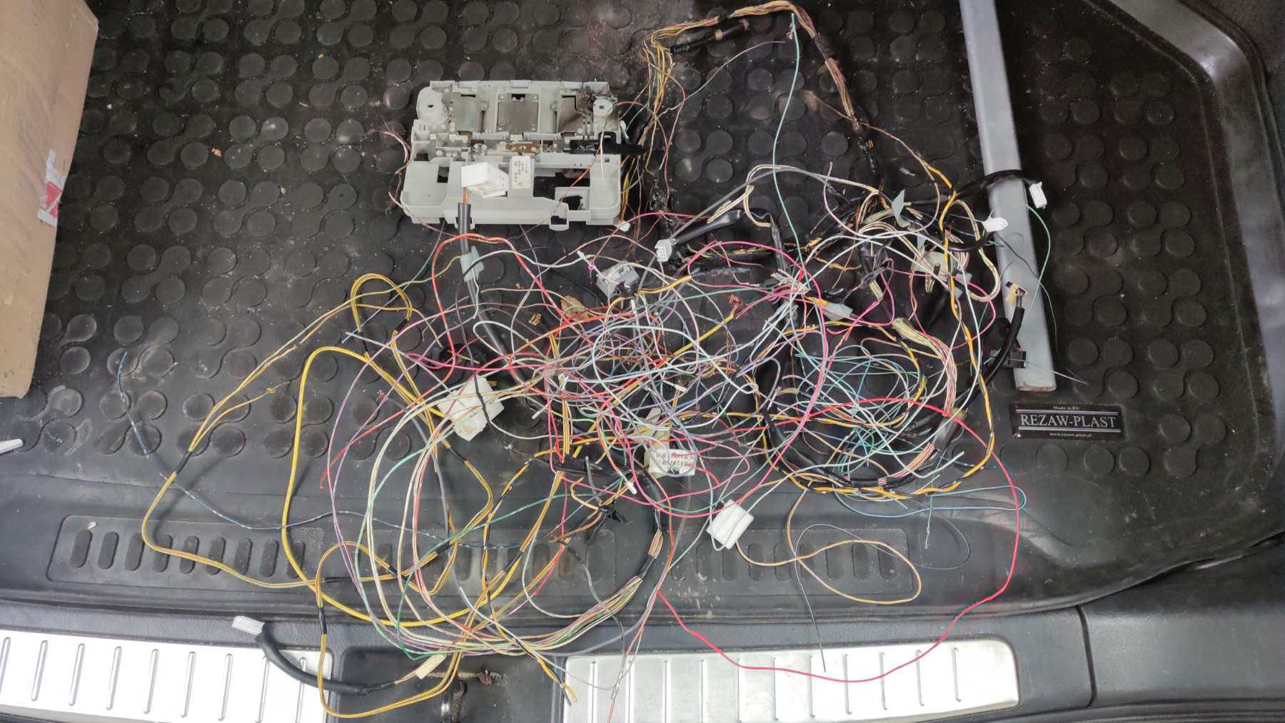

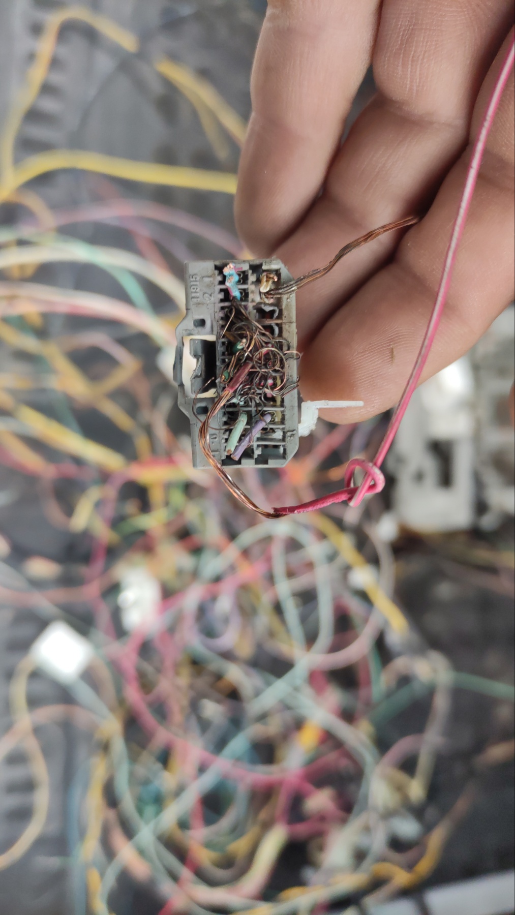

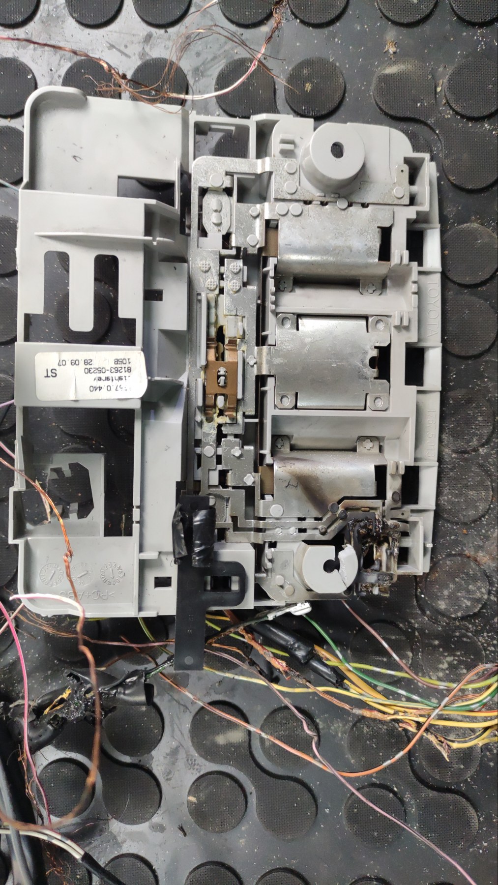

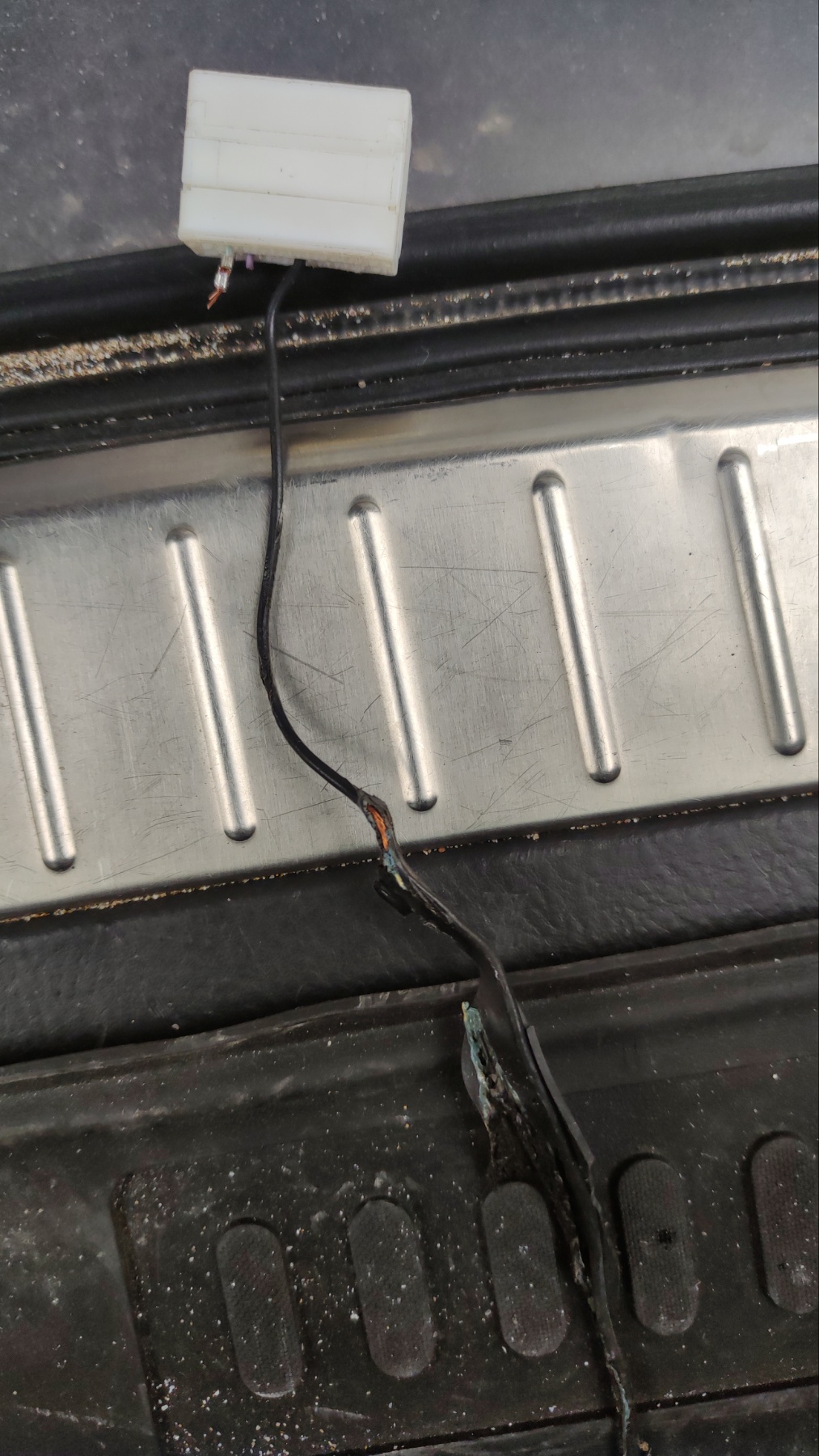

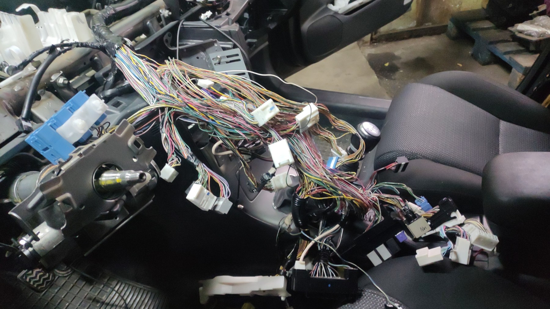

Още малко снимки от "бушонираната" и изгоряла инсталация за любопитните. Инсталацията е основно прегледана кабел по кабел, каквото е разтопено в повечето случаи са подменяни цели кабели от край до край. Всичко работи ... засега.
* Приятелски съвет - като си сменяте крушките на плафоните, не натискайте с крушката контактните пластини нагоре. Тия широките, "рефлекторите", са захранени на Авенсис Т25 поне с постоянен плюс, къртят се лесно, и опират в купето. Резултатът е късо съединение, и при лош късмет интеграционното реле да е на режим "DOOR" - изгоряло интеграционно реле. Отгоре над плафона няма много място до тавана, и "Тойота" чисто по идиотски/тойотски причини не са сложили дори и едно текстилно тиксо, или някакъв картон за изолация bash.gif . Та не е никак сложно да си убиете срамежливото и еб*иво реле.
