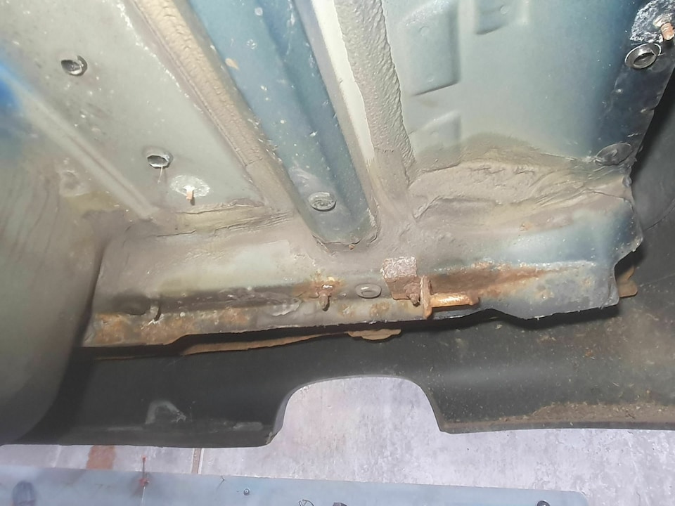

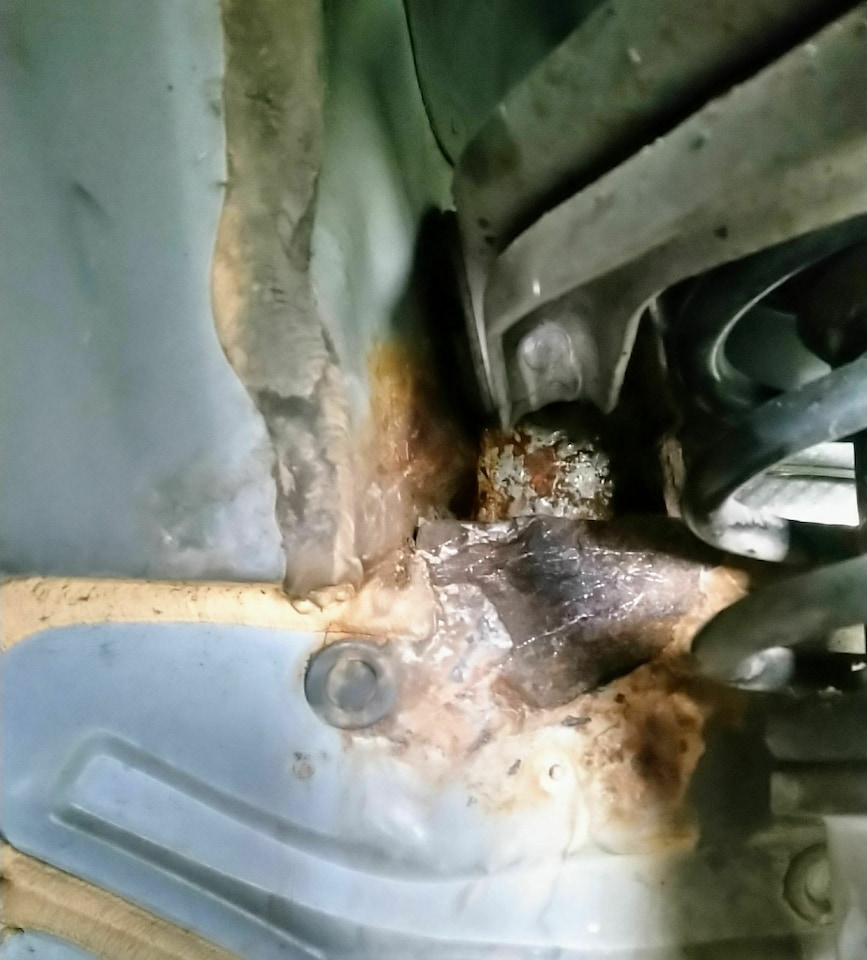

Мнение от LEXUS » 29 Ное 2023 17:17

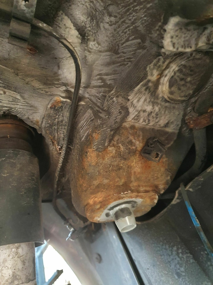

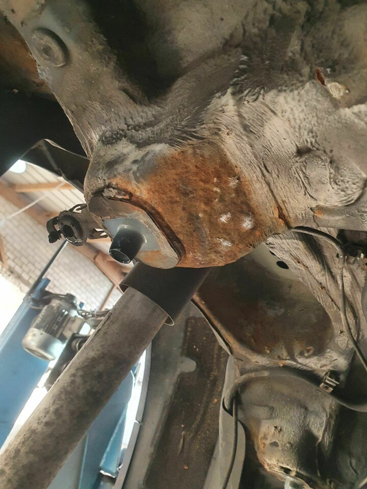

Както ти казах личният ти опит е много субективна преценка. Това ,че ти не си виждал ръжда по тези коли, не означава,че собственици не са виждали ръжда по колите си от тези модели:
https://www.motor-talk.de/forum/rost-am ... 12892.html
Човекът пише,че ще направи допълнителна анти-корозионна обработка на дъното на БМВ, което е на 7 години.
Ръжда BMW E60/61
https://www.motor-talk.de/forum/rostpro ... st61696366
bmw e.jpg (150.27 KiB) Преглеждано 4085 пъти
bmw e6.jpg (83.1 KiB) Преглеждано 4085 пъти
Но по-важното,което потвърждава думите на dracunculus и дилъра на Лексус не е излъгал:
Сервизен бюлетин от БМВ:
31 01 12 (833)
Optische Korrosion an Fahrzeuganbauteilen
Sachverhalt:
Ab Markteinführung des E65/66 ist sukzessive bei allen Baureihen die Motorraum- und Unterbodenkonservierung aus umweltschutztechnischen Gründen entfallen. Dadurch kann es zu optischer Korrosion von bearbeiteten Flächen wie. z.b. an Fahrwerksteilen, bearbeiteten Anschraubpunkten, Schraubverbindungen oder an Oberflächen wie, z.B. an Gelenk und Antriebswellen kommen!
Um diese Oberflächenkorrosion zu vermeiden bzw. nachzubehandeln ist in der Handelsorganisation der Korrosionsschutz BMW Teilenummer 83 19 2 317 997 zu verwenden.
Betroffene Fahrzeuge:
alle Baureihen BMW, MINI
Vorgehensweise:
Korrosionsschutz nur mithilfe eines Pinsels dünn auf die betroffenen Stellen auftragen.
Warnung!
Brandgefahr!
Auf Motor und Abgasanlage darf kein Korrosionsschutz aufgetragen werden!

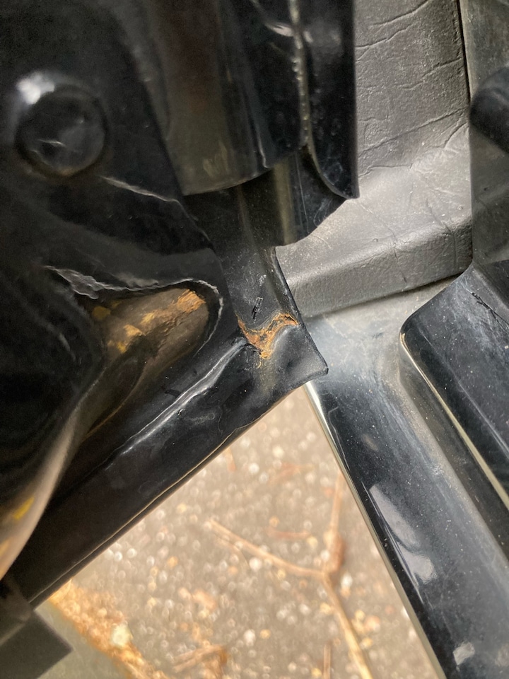

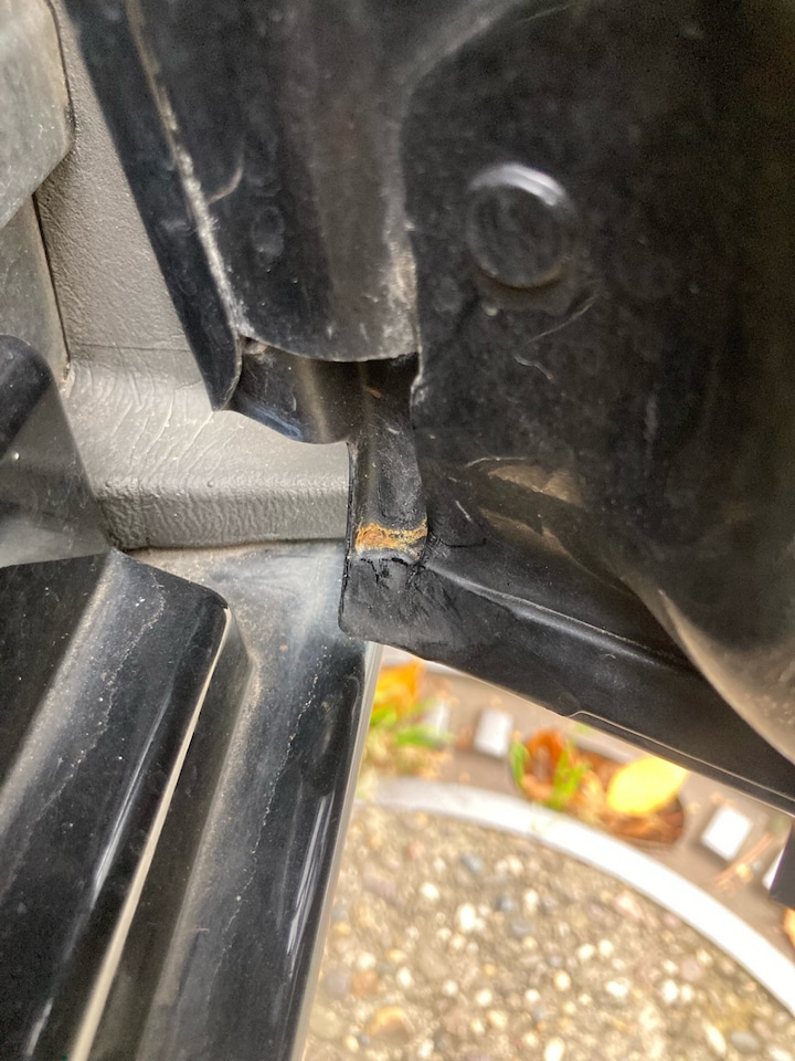

Ръжда по вратите на 8 годишно BMW F10, в коментарите се чете,че други са сменяли и заден капак заради ръжда:
https://www.motor-talk.de/forum/rost-an ... 48638.html
Врата BMW F10
Врата BMW F10
f 10.jpg (196.45 KiB) Преглеждано 4085 пъти
Врата BMW F10
Врата BMW F10
f 10.jpg (189.41 KiB) Преглеждано 4085 пъти
Врата BMW F10
Врата BMW F10

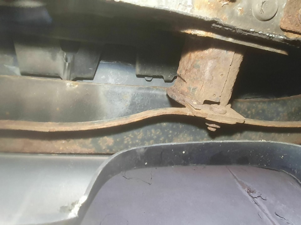

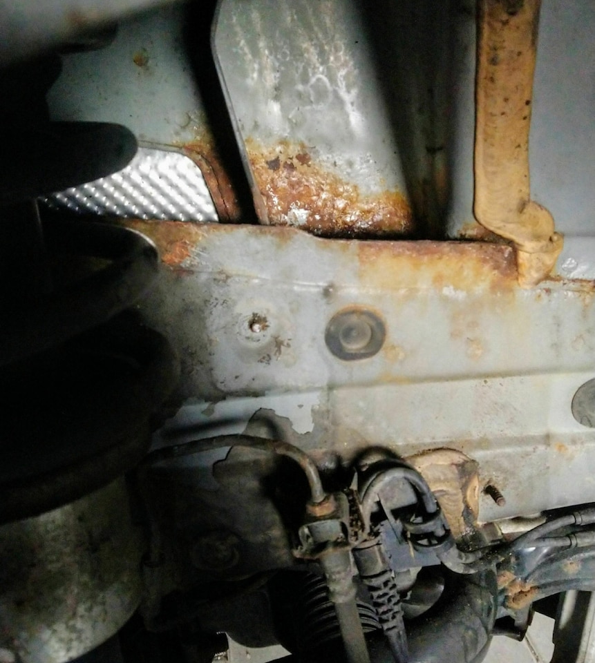

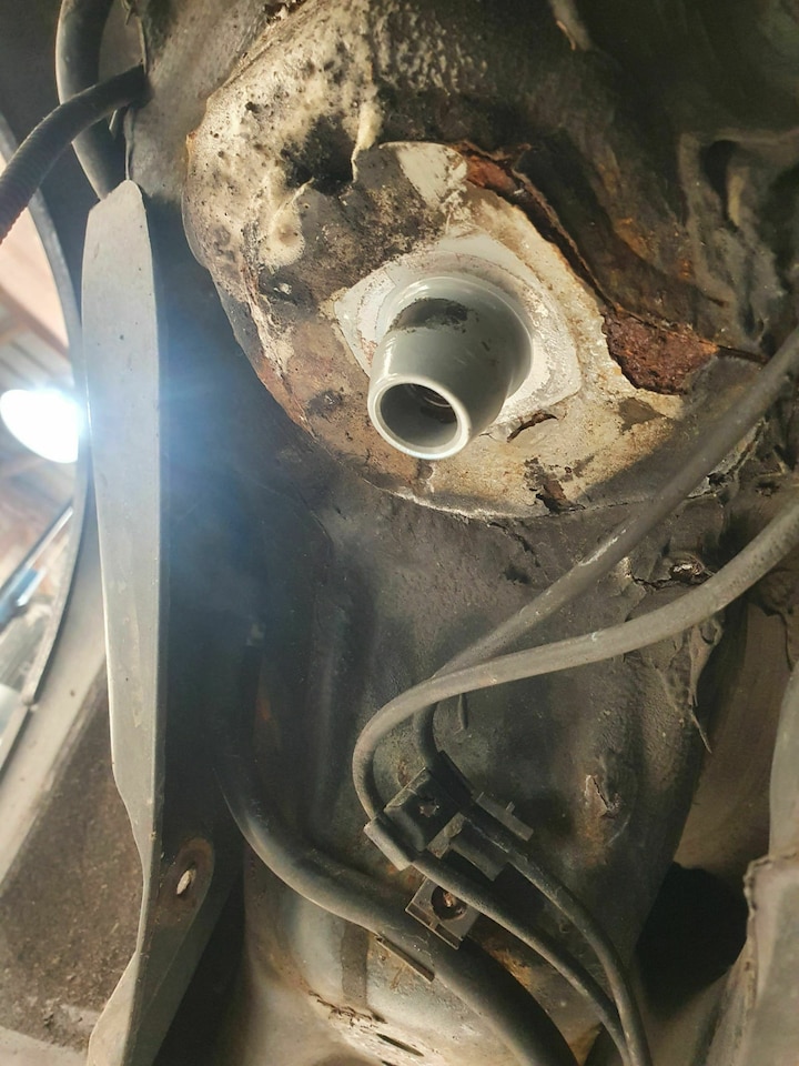

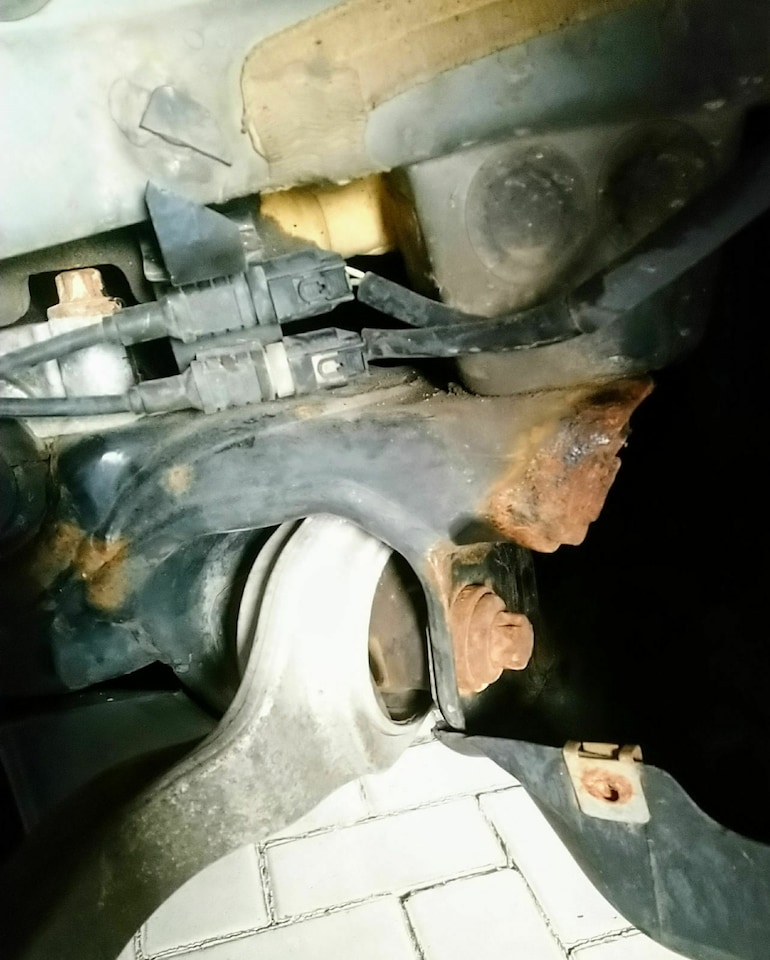

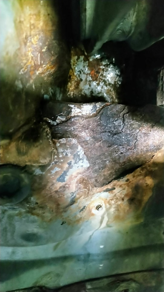

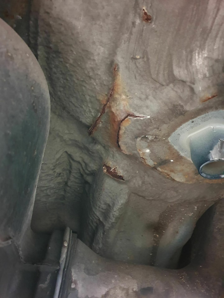

Продължение:
bmw e60.jpg (141.07 KiB) Преглеждано 4082 пъти
bmw e61.jpg (165.85 KiB) Преглеждано 4082 пъти
e 60.jpg (81.99 KiB) Преглеждано 4082 пъти
e 61.jpg (98.84 KiB) Преглеждано 4082 пъти
