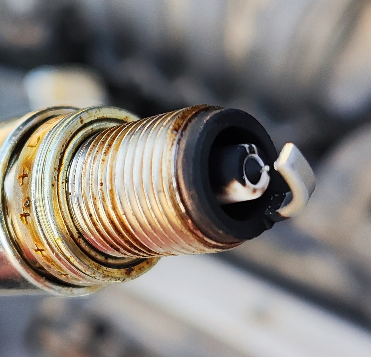

имам Тойота Авенсис Т22 1.6 VVTI бензин. Както си карах и двигателят взе да тресе и да губи мощност светна чека на двигателя. Тъй, като не бях сменял свещите, мислех че е от тях, взех нови и при смяната видях, че при тях има доста масло и смених гарнитура на капака. Но не тръгна добре, и тъй-като майсторът каза, че е дало грешка в 4 цилиндър, сменихме и бобината, но пак не тръгна добре и даде грешка в 3, там сложихме тази от 4 и тръгна, но не набира както преди, затова я смених и нея. Подобри се малко, но пак имам проблем с набирането. При смяната на втората бобина, след 5 дена забелязах, че новите свещи имат нагар... Сега мисля да сменя и другите 2 бобини, но пък всички изведнъж да не работят добре ми е странно. Всъщност и масло взе да гори от преди 1-2 години, а преди не бараше(вероятно е било от гарнитурата). Въпросът ми е някой има ли идея, дали не е нещо друго, което да бърка двигателя.

Тя цялата свещ е в масло, сигурно и бобината. Според мен не е наред гарнитурата на капака като за начало... Колко масло гори?

Свещите са доста бели, колата работи бедно. Това може да обясни липсата на мощност. Добър диагностик, ще може да диагностицира бедно състояние на автомобила . Според мен има малко психологически фактор, защото това състояние няма как да е от няколко дни. Да вероятно сте изгорили 1-2 бобини заради маслото в кладенците на свещите , но подмяната им елиминира пропуските в запалването и всичко се връща в работещ режим. Ако пак имаше пропуски в запалването колата щеше да вдигне грешка отново.
