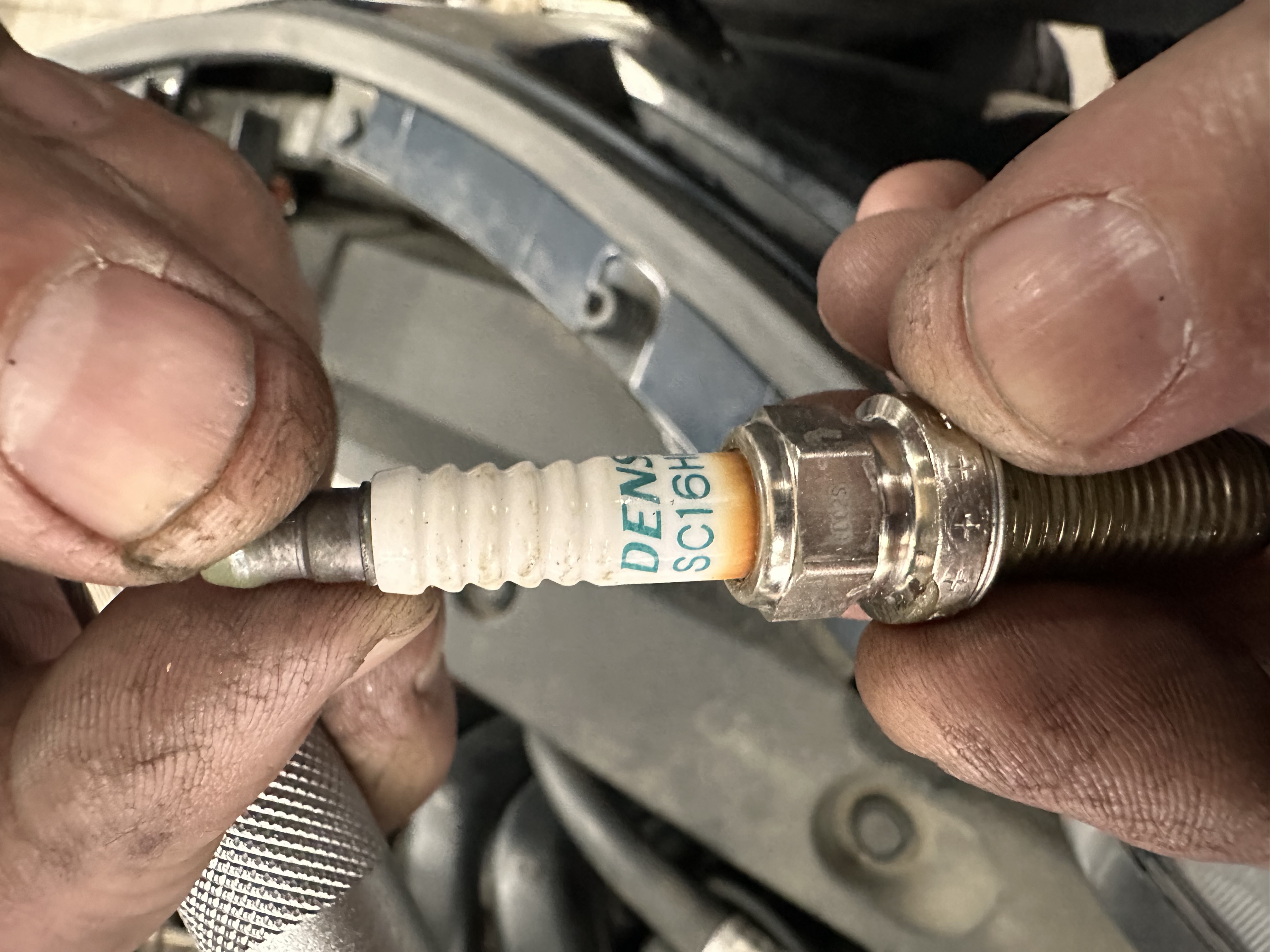

Вчера свалих една за да видя каква е -Denso SC16HR11 Iridium
.Днес поръчах същите и ще ги смена

Оригинални свещи на Тойота RAV4 XA40-2,5 на 82000 км Denso Iridium SK16HR11. В сервиз на Тойота ги сменят на цена за 1 бр.45,40лв. без труд за смяна, в магазина са 26,32 лв. Изображение

Тези вощеници приличат Форд-ови, с дълга резба.
Аз препоръчвам NGK, че на другите има много ментаци!
