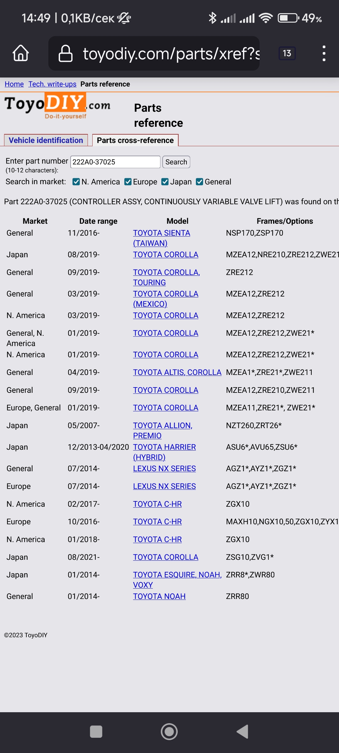

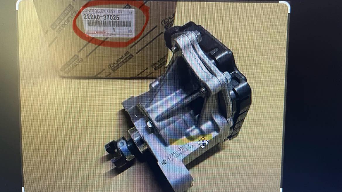

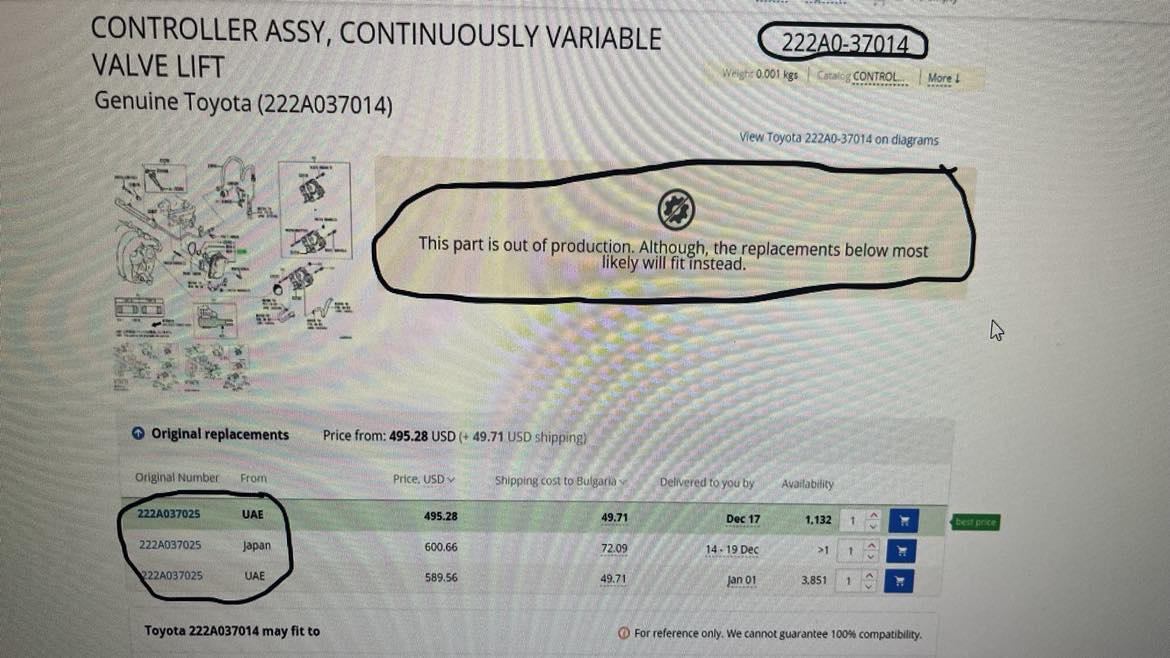

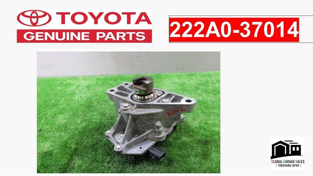

Здравейте колеги.Та на въпраса.Имам Тойота Авенсис 2010 1,8 от няколко дена нямам мощност колата светна ми чека и естествено отидох до Тойота.Направиха ми диагностика и ми казаха че управлението на клапаните ми е заминало.Питах ги можели да се смени тази час и те ми казаха естествено ако имаш2380лв. ohmy.gif Казаха ми ако мога да си я намеря по ефтино да си я терся.Така започнах да търся и я намерих нова във eBay за 1170 със доставка от Япония.Въпроса ми е дали тази час ще е съвместима за моята кола защото от Тойота ми дадоха каталожен номер на часта които е 222А0-34014 а във eBay ми излиза 222А0-34025 визоално са същите пишат че става за Авенсис ,Корола и т.н а втора ръка неискам да вземам.Писах на продавача и тои ми върна отговор : Този номер не се доставя вече и е заменен със 222А0-37025.Даите съвет да я поръчвам ли .Благодаря ви предварително

Грешки P1047 и U011B - Версо 2010, бензин
Мнение от gimara » 29 Ное 2023 15:16
Данни:

Мнение от Stanchev » 29 Ное 2023 16:59
Доста се рових и това намерих.Незнам какво да правя .Дайте някакъв акъл.

Мнение от Akima » 29 Ное 2023 17:04
Кое не е ясно.
Частта е спряня и съответно заменена.
