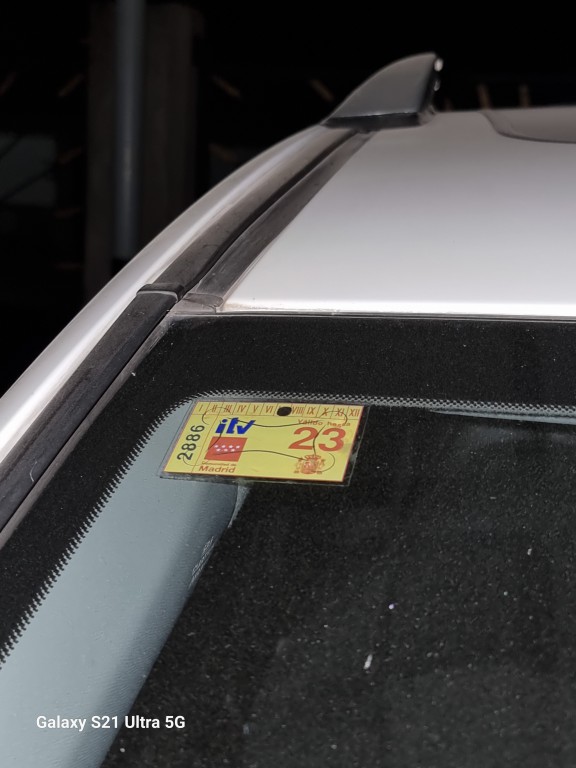

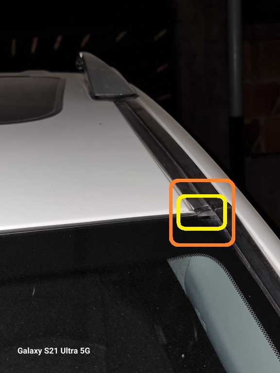

Качвам снимки.
На едната съм оградил мястото, което би било евентуална причина за теч.
Може да сравните с другата снимка, където лайсната е захваната здраво.
Оградената лайсна може лесно да бъде повдигната.
Очевидно има счупена пластмасова щипка ( държач )

От първата снимка ми изглежда, липсващото парче да е от гуменото уплътнение по горния хоризонтален ръб на предния прозорец. Това уплътнение мисля че се сменяше със сваляне на целия прозорец, че има ръб и под него. Поне на Авенсис Т22, Авенсис Т25, по спомен и на Корола-Версо. Не съм сигурен че дори и с ново уплътнение тоя трап ще се затвори.
Пак стигаме до предния ми пост... Със разликата че има и малко художествено шпакловане замесено. Но си прав че трябва да го адресираш, защото ще започне да гние ръба на купето от навлязлата вода под ръба на стъклото.

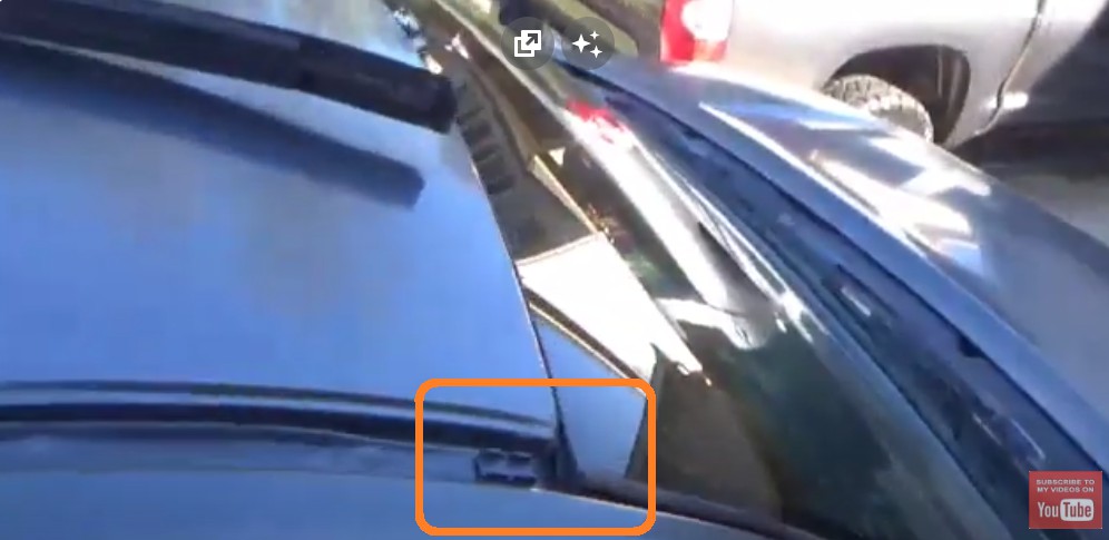

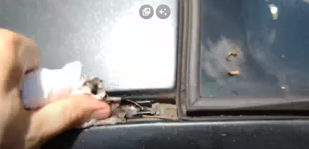

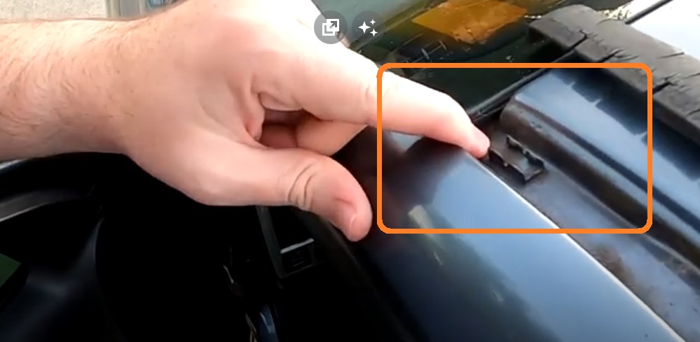

В YouTube попаднах да видео за подмяна на въпросните лайсни при Tundra и ми направи впечатление, че границата м/у покрива и предното стъкло е без гума както е и при мен ( прилагам снимки )
При Корола обаче такава гума ( уплътнение ) м/у таван и предно стъкло - има smile.gif ( прилагам снимки )

На Авенсиса няма такова триъгълно преходче. Лайсните му се закрепват към правоъгълното легло, подобно на това на съвсем последната снимка. И май няма Авенсис Т25 без да му липсват зъбчета, че там крепежите са леко различни. Моите лайсни изглежда да са лепени, като гледам разлива на нещо черно около предните ръбове. Не съм ги пипал, а и рейлинга ги затиска да не изхвърчат.
