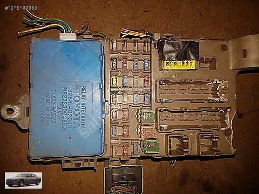

ЗДравейте колеги имам Corolla e120 на която плафона в режим DOOR също не работи ,предполагам пак проблема е от въпросното реле,някой има ли снимка как изглежда и какво преставлява,благодаря .

проблем с плафона за вратите
Пусни ми един номер на рама или тук или на лично и ще ти го изровя.
Поне на Авенсиса номера на релето го няма никъде по стикерите на бушонното табло в купето, на гърба на което е лепнато релето.
SB1KW20E90F******: Английска сглобка, Хечбек, дизел
Номер на частта: 82641A, Каталожен номер: 82641-02040.
Възможни донори: Дизел, бензин, лява, дясна дирекция,седан,комби, хечбек САМО АНГЛИЙСКА СГЛОБКА. Японската сглобка (VIN започва с J) не ти вършат работа, защото са "други животни".
Самото реле е кутийка, закачена в долната предна част на бушонното табло в купето. При теб е доста по-просто със смяната.
