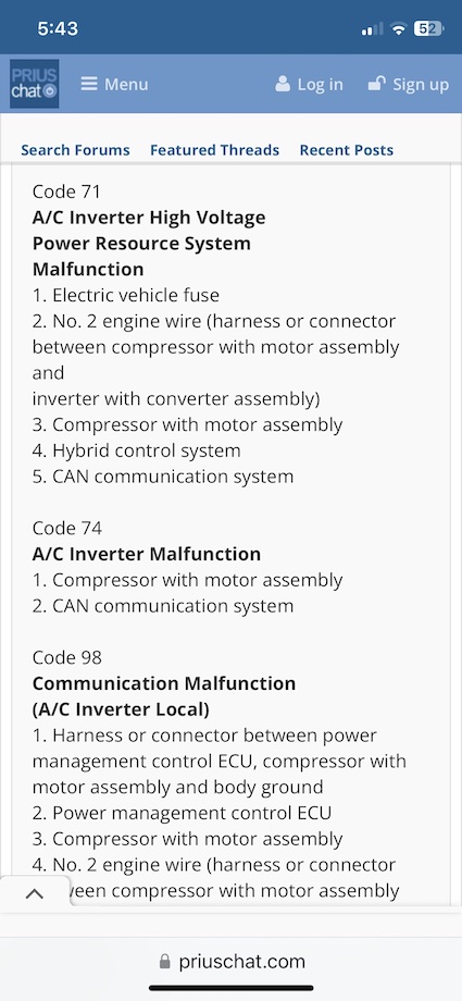

Мнение от Chuk Spleskanovski » 27 Юли 2023 19:08
Благодаря колега за насоката ,но нещо не съм оптимист
На 71 са изброени предполагаеми проблеми,и ходи ги търси.. Hybrid control system или пък CAN comunication
В смисъл, не съм много на Ти с електрониките
А някакъв американец с такъв проблем четох ,и той се борил и в крайна сметка друг компресор...

Мнение от mapamop » 27 Юли 2023 19:37
Започни от тъпите и тривиални неща (с които се гъбарках с моя климатик 2-3 лета подред):
- Предпазител. Виж го дали не е с окислени крачета, или го смени спекулативно с нов. Не е разгромяваща цената.
- Кабели. ЩЕ ТРЯБВА ДА ОТКАЧИШ АКУМУЛАТОРА, И ТЯГОВАТА БАТЕРИЯ!. Виж за окислени конектори, букси, доколкото можеш си погледни кабелите да не са нацепени или ударени. За нацепени съм скептичен, защото не е Опел, за изгнили вътрешно също съм особено скептичен, защото не е Рено, Форд или Мерцедес. Ако има някакъв проблем ще е очевиден. Можеш и да ги прозвъниш.
Ще остане компресора. Хибридната система и CAN комуникацията влизат в кабелите много вероятно, и донякъде може да ги оставиш настрани. Ако можеш си потърси сервизното ръководство.
Виж тук дали няма да намериш каквото ти трябва за твоят модел. Има сервизни за много модели, но са непълни според мен:
Скрито съдържание

Мнение от mapamop » 27 Юли 2023 20:15
КАН-а ти е вдигнал флаг, защото някой модул в мрежата не отговаря и задръства "линията". Хибридната система е със вдигнат флаг заради провалената комуникация по КАН-а.
Провалената комуникация е заради "A/C amplifier ECU", което може и да е то, но по-вероятно компресора си е заминал. Намери си модела от горния линк и виж power source схемите, както и раздела за CAN мрежата.
Може би още по-добрата идея е да я закачиш със техстрийм и да видиш какво е натрупала като грешки. Имам бегъл спомен че се виждаха доста данни за климатика, на Приус 2, но беше преди доста време и може да те лъжа. Показанията бяха някъде из Body раздела на Техстрийма. Надявам се да има и активни тестове, които да ти изолират донякъде вероятните причини.
