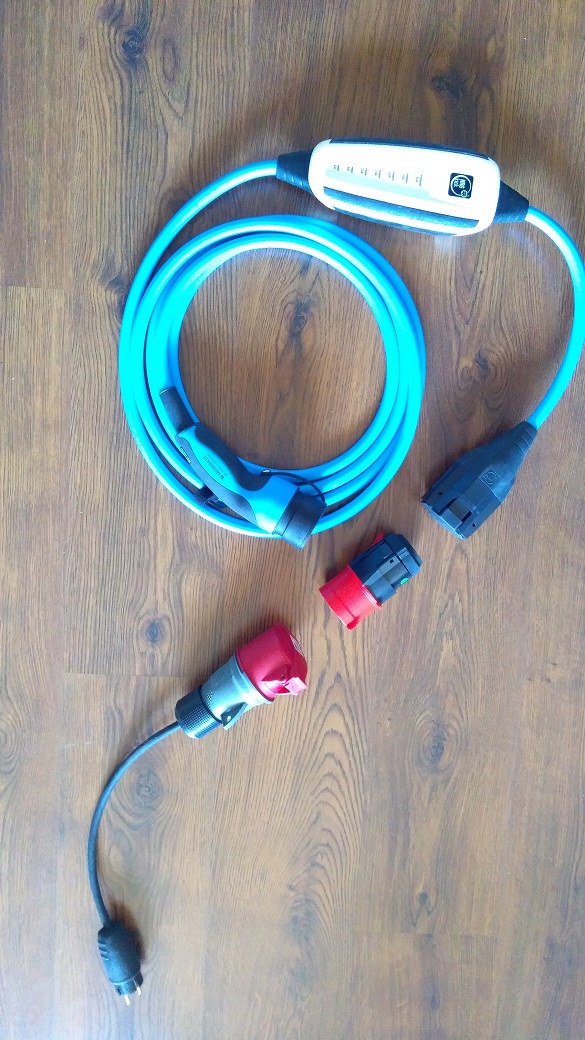

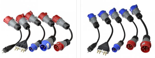

Има разнообразни адаптери в зависимост от нуждите.
Кола -> Зарядна станция -> /Преходник (зависи, може да не е нужно)/ -> Адаптер
Ето:
Ето:
- Адаптери.JPG (31.1 KiB) Преглеждано 8528 пъти
- Мобилна зареждачка.jpg (257.63 KiB) Преглеждано 8521 пъти

Въпросът ми е по-скоро дали мога да използвам само преходник, който да включа към трифазния контакт и после да използвам кабела на колата.

Не съм виждал. Отговор: НЕ
Защо?
Ако не се контролира тока от зарядната станция, то автомобилът ще се опита да зарежда на максимална мощност - на една фаза 32А с 230V и тогава ще ти паднат бушоните/предпазителите ако са на максимум 25А (ако е заявена партида до 15 kW). А ако не паднат бушоните, може да прегрее кабела, защото целия ток (32А) е само на един проводник, чието сечение не е подходящо и да стане пожар.
