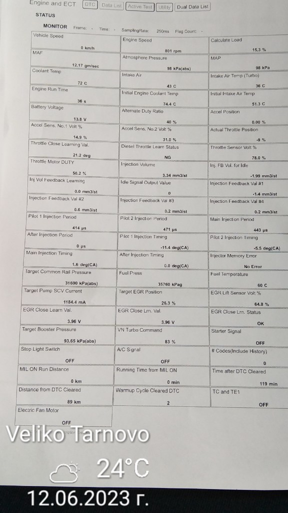

Направих диагностика на двигателя в Тойота-В.Търново.
Според механика, показателите на Авенсиса са много добри.
Прилагам фото от Протокола.
За по-напредналите колеги по диагностика на двигатели - ако може да
разтълкуват какво казват данните/числата/ на най-важните агрегати в двигателя.
Благодаря.
