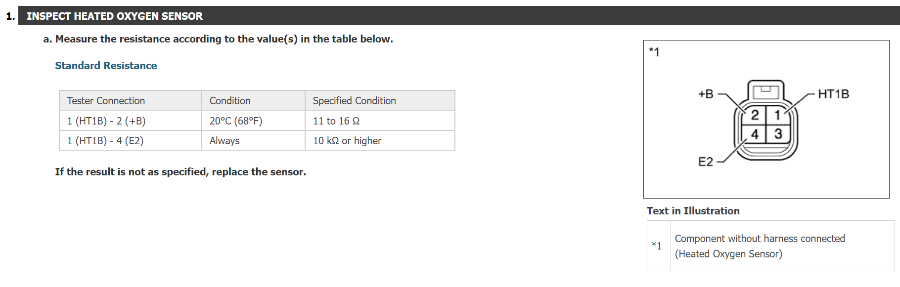

Съветът ми е да бъде извършен оглед - без рязане - вижте за пробити тръби, разместени лещи и измерете сондата.
Докладвайте резултът тук:
