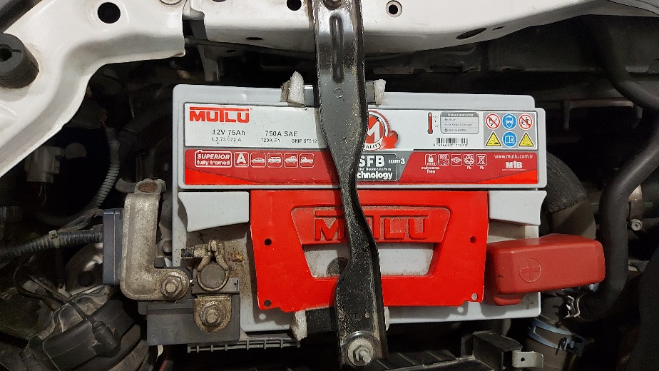

stereo_man написа: ↑07 Май 2023 18:28 Проверявал ли си дали е обслужваем и дали има течност вътре, че аз все се каня и не стигам до него
По принцип на него пише, че не е обслужваем. Но си има капачки на клетките и може да се долива.
Ето снимка на такъв: Изображение

Аххх същия, отворих ги имаше си течност покрива клетките и проверихме със съседа с мултицета и за отечки и т.н. нямаше проблем уж, ще ходя някъде където да си проверят пак и да си дадът гаранция, аз мисля че няма смисал дори да питам в тойота, ама все пак някой ако го е правил за нещо по гаранция свързано с акумулатора да сподели

Моят също е мутлу, като този на снимката по-горе. Колата е на 3 години точно и започва да сдава багажа. Вече един път ми дадоха ток след като беше седяла повече време.
