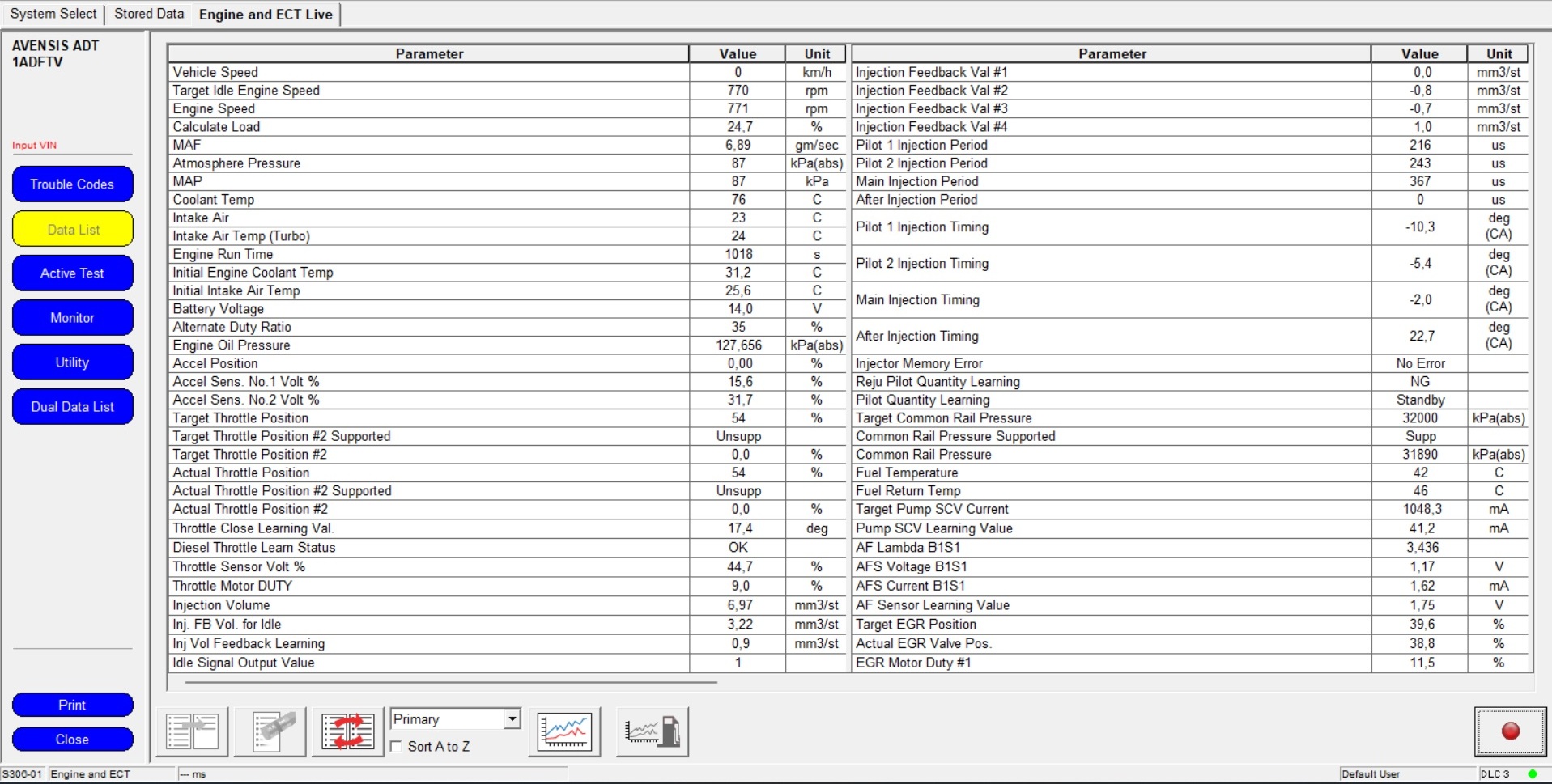

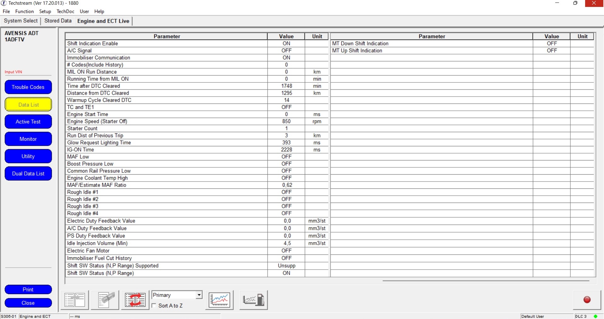

Здравейте, бихте ли погледнали прикачения файл, който генерирах с Techstream дали има нещо притеснително в данните.
Причината да пиша е съмнение в леко завишен разход в градски условия. В момента варира около 8,7, а извънградско около 6,5л./100км
Благодаря на отзовалите се. :cheers:

Според мен ламбда сондата не работи както трябва, все пак двигателя не е загрял до работна температура. Вижда се, че файла е генериран след изтриване на грешки, но какви са били те, се пита в задачата?

Двигателя е на Тойота, грешката, която изтрих е за климатроника. Да не е загряла, умишлено исках на студено да се видят показателите :)

Мнение от mvb87 » 25 Апр 2023 16:08
Здравейте, със затоплянето на времето всякаш и разхода започна да влиза в приемливи граници. За 152км изразходих един сектор гориво и показание на 5,8, като маршрут това е от гр. Пазарджик > Пещера > Батак > малко градско в Батак > Пещера > Пловдив > Пазарджик. Само в градски и изключително къси разстояния е обяснимо висок и ще трябва да се примиря с този факт. Прикачвам показатели на двигателя при вече достигнал работна температура, ако е възможно за вашето мнение има ли нещо притеснително.
Благодаря предварително :thumbsup:

Reju Pilot Learning: NG (NotGood, NeGative)? DPF-a как е?
Това ми се наби в очите. С бензинов двигател съм и нямам сериозна идея какво означава това.

Никаква идея нямам как е ако ме насочиш къде другаде мога да видя показания ermm.gif
Може и да го няма тъй като е внесена миналата година в България. Минах ГТП с много добри показатели не си ги спомням точно, но минавам винаги в пунткове на СБА, защото там отделят повече внимание и ако има нещо винаги казват.

https://studylib.net/doc/25318191/pilot ... -procedure
Дано помогне ,май нещо се споменава за дюзи и подмяна .......Може и да пробваш с добавка за почистване към нафтата.

mvb87 написа: ↑25 Апр 2023 16:20 къде другаде мога да видя показания
В сервзиното ръководство. Примерно тук (но ще трябва да намериш за годината на производство от VIN и кода на двигателя за твоята кола):
Скрито съдържание
Списъка с ръководствата:
Скрито съдържание
Виж раздела от гония линк и си търси референтните стойности в релевантното ръководство за твоят автомобил. Като цяло T27 си беше модел-дълголетник и има сериозни изменения в годините, по отношение на двигателите и показанията им на диагностика.
Съдейки по показанията от картинките ти - SCV клапан/и и дюзите изглеждат в приемливи граници. Чети, ще ти спести много пари и нерви четенето!
