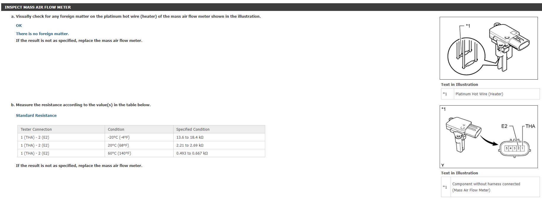

Не беше ли по-лесно да я напишете, за да не преписваме всички като ученици... :whistle:
Проверете по тази таблица и докладвайте:

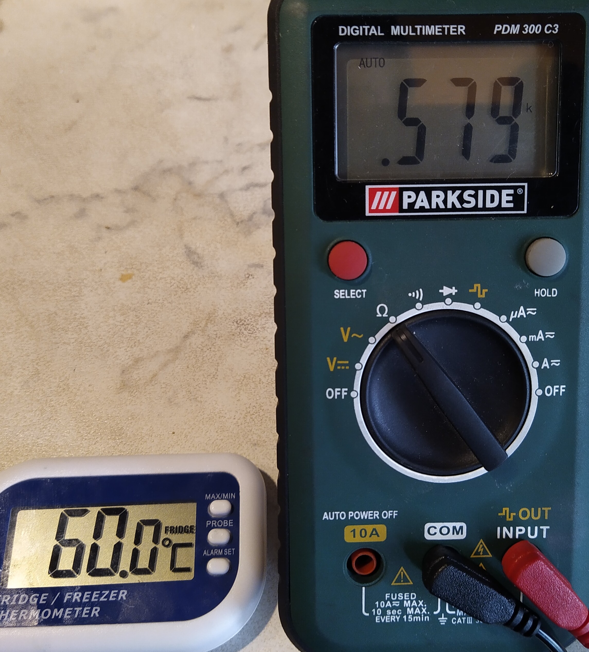

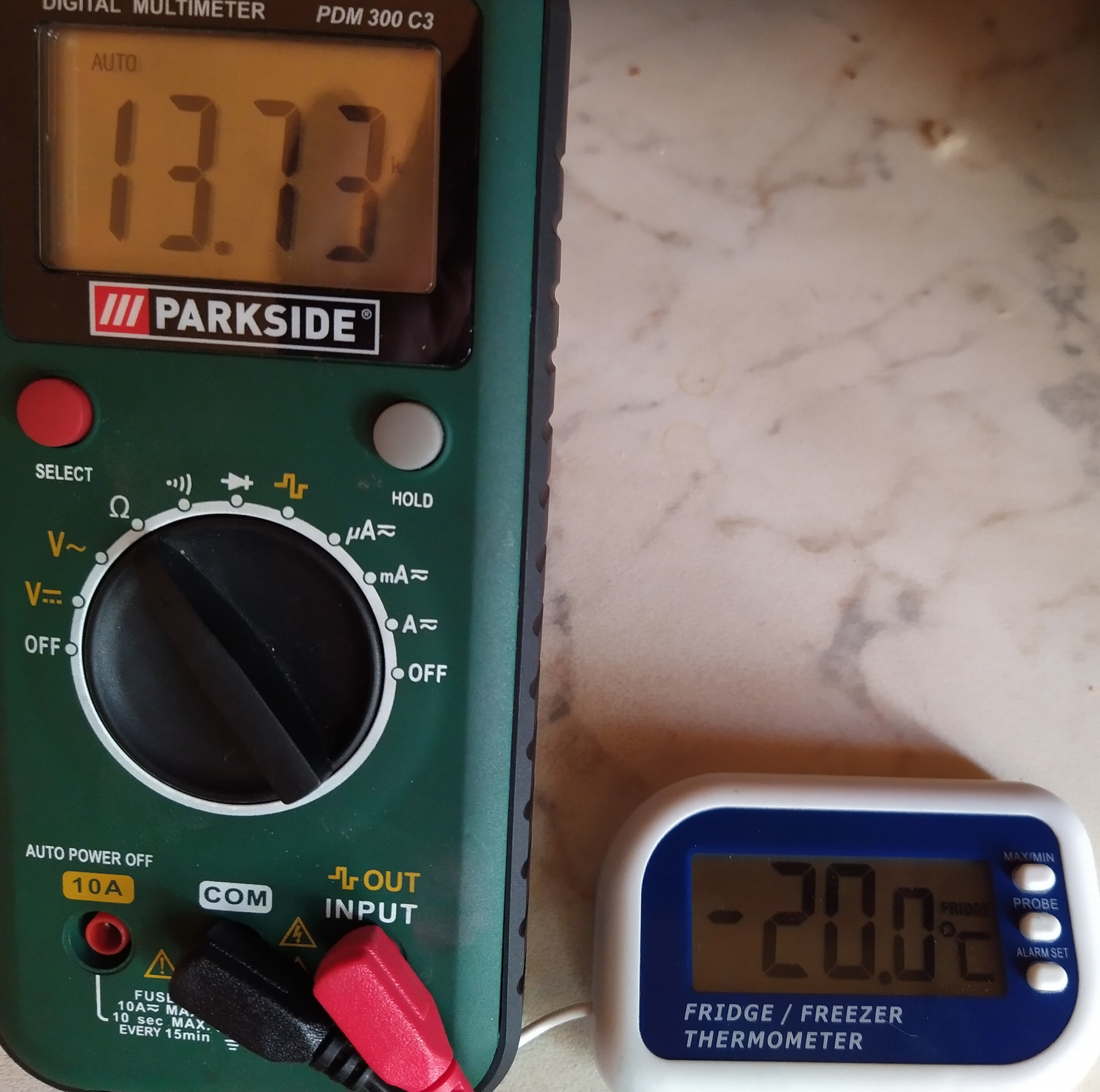

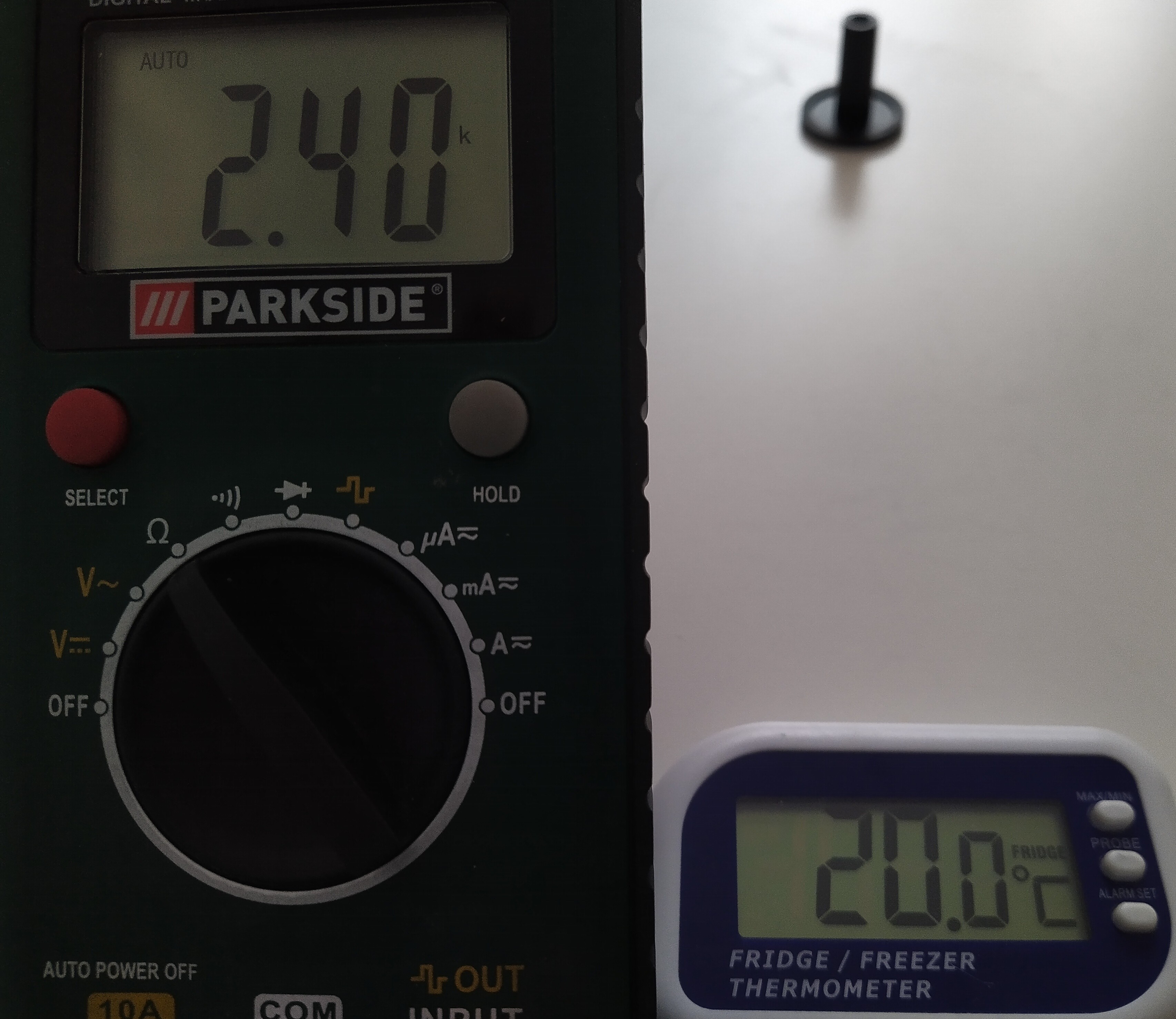

Мнение от Petar555 » 09 Яну 2023 17:15
Извинявайте. Не съобразих. А и мислех, че може да ви трябва и друго нещо от табелката. Много благодаря за помощта.
Petar555
Мнения: 615
Благодарил/а: 21 пъти
Corolla Verso Е121 1.8 1ZZ-FE 129HP - грешка P0171 - VSC,TRC
Мнение от Petar555 » 30 Мар 2023 15:26
Здравейте. Най-накрая успях да го проверя. Не е той. Всичко е в норма.

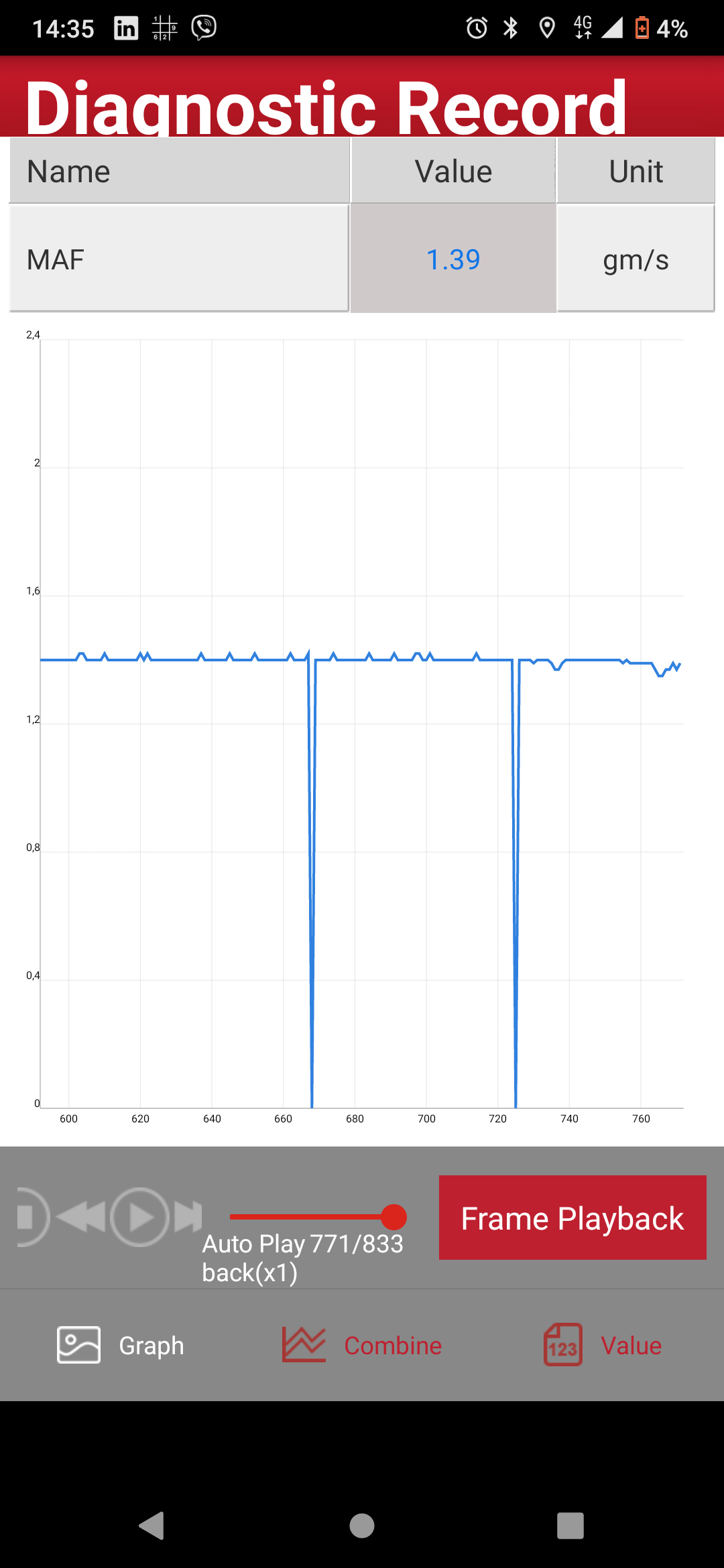

Опитвах с актив тест, но нещо ми се срива Techstream-а.
Грешката излиза след 800-1000 км на магистрала.
Може ли да е от газовата?
Мнения: 5967
Мнение от mapamop » 31 Мар 2023 00:12
Дългия и късия тримове как вървят на празен ход, при напълно стоплен мотор и без консуматори по ел.мрежата?
Виж газовата откъдето дърпа вакуум да няма разложени маркучи и да навлиза въздух след дебитомера. Тия пропадания в графиката на дебитомера с притеснителни по мое мнение, ако са реални.
