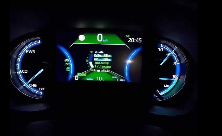

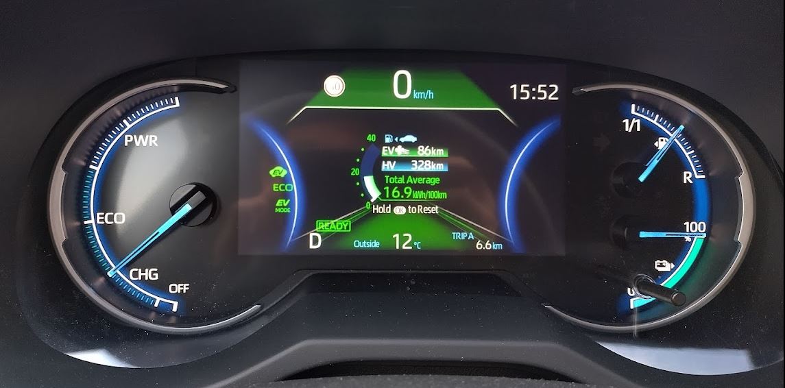

Друго приятно наблюдение при отскорошното покачване на температурите е бързото връщане на показанието за електрическия пробег към стойностите около 90 км на ток. Това ме радва, тъй като зимният пробег (при температури под 4 градуса) беше станал на две трети от това показание и честно казано беше досадно, че ми се налагаше да правя междинно зареждане през повечето дни. Прикачам две снимки от тези дни, направени няколко километра след зареждане на зарядната станция в работата ми почти "до горе". Тези километри от зареждането са видими от стойността Trip A. На първата снимка при външна температура 10 градуса се вижда, че сумата между изминатия и оставящия EV пробег е около 90 км, а на втората при външна температура около 12 градуса сумата е около 93 км. Раликата идва не толкова от температурата, колкото от степента на пълнене на батерията, тъй като никога не изчаквам колата да се зареди напълно, заради много по-бавното пълнене на последния половин/един киловатчас.
Връщам лентата към случаите, при които Rav4 PHEV включва "насилствено" ДВГ при EV режим, тъй като искам да добавя към сценариите един нов, който ми се случи тези дни. До сега не съм имал месец, в който да не съм излизал изобщо на дълги разстояния извънградско, но февруари беше първият такъв. Последното ми зареждане на бензин беше средата на януари, когато направих около 300 км в хибриден режим (до Лом и обратно) и от 16 януари насам съм карал само на ток без никакво включване на ДВГ. Е, онзи ден имах 23 км оставащ електрически пробег и ДВГ реши да се включи и да поработи за 2-3 минути. Предполагам колата си има някаква проверка и като минат около 6 седмици без включване на двигателя, решава все пак да го поразвърти за кратко. От последното ми зареждане на бензин преди тези 6 седмици съм изминал общо 2700 км, то ест около 300 км в хибриден режим и останалите 2400 км изцяло на ток. Средният ми разход на бензин по борд компютър, занулен при зареждането на бензиностанцията, е 0.7 литра на 100 км.Monster написа: ↑20 Яну 2023 15:07 При стартиране на колата тя винаги е започвала в EV режим (стига да е заредена батерията) и мога да потвърдя, че от юли до ноември двигателят никога не се е включвал неочаквано и нежелано в EV режим, съответно всички километри, които правех градско през този период бяха 100% само на ток. За целия шестмесечен период от юли до днешния ден от януари имаше няколко редки изключения, в които за кратко двигателят работеше в EV режим, случили се при следните обстоятелства:
- Когато включиш ръчно колата да мине в HV режим обикновено продължава да си работи изцяло на ток, освен в случая, в който двигателят не е работил отдавна (примерно седмица или повече). В този случай ако решиш да върнеш на EV режим, колата оставя двигателят да поработи още малко (примерно 2-3 минути) и след това си минава пак изцяло на ток. Това ми се случва всеки път, след зареждане на бензин на бензиностанция, тъй като включвам за малко HV режима, за да си нулирам статистиката за среден разход на гориво.
- Една сутрин бях изкарал колата на студа за 2 часа (иначе попринцип стои в гараж на топло) и като влязох реших да пусна климатика да духа на максимум към предното стъкло. Това предизвика включване на двигателя, който продължи да работи в "EV" режим още 3-4 минути. Пробвал съм при други обстоятелства включване на подгрев на стъклото, подгрев на волана и подгрев на седалките и не ми се е случвало двигателят да се пали насилствено, та предполагам събитието е свързано по-скоро с включването на климатика на максимум при отрицателни температури.
- От декември до днес имах 3-4 случая, в които ми се случи колата да реши да включи двигателя, докато си шофирам в EV режим (пак за кратък период от 2-3 минути). Общото между случаите беше, че оставащият ми пробег на ток беше малък (под 5 км) и температурата навън беше под 4 градуса. Попринцип и доста други пъти съм шофирал с такъв малък оставащ пробег при такива температури без да се включва двигателят, но все пак ще имам едно наум зимата да държа по-висок оставащия пробег, за да минимизирам такива "инциденти". След приклюване на 2-3 минутната работа на двигателя, колата се връща в изцяло електрически режим и можеш да си доизползваш оставащите 3-4 километра пробег на ток.
- В упътването на колата е описано, че ако външната температура е под -10 градуса и караш с включено парно, то двигателят ще трябва ще се включи. До сега не ми се е налагало да шофирам при такива температури, но бях гледал клипче на финландец, който като решение за този случай си караше с изключено парно, за да шофира до магазина в градчето си само на ток. Е, това не е най-доброто решение за дълги пътувания, предвид, че ще изисква да си с дебело яке и парцалче в едната ръка, с което да бършеш запотените прозорци. Аз при такива температури (да видим дали изобщо ще има такива тази зима), мисля да си карам с включено парно и в хибриден режим, ако колата така повелява.
Та това е - като изключим тези 4-5 редки случая, в които двигателят е работил в EV режим за кратки интервали от по 3 минути, през цялото останало време в EV колата е била като истински изцяло електрически автомобил.
- ev-range-10-degrees.jpg (42.04 KiB) Преглеждано 8983 пъти
- ev-range-12-degrees.jpg (87.71 KiB) Преглеждано 8983 пъти
