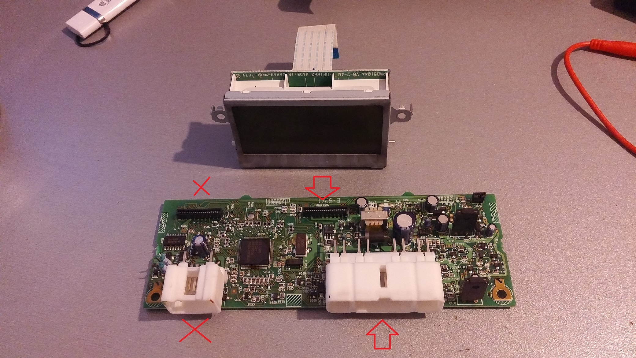

От радиото ни трябват дънната платка и дисплея:
За да работи трип компютъра е достатъчно да е включена само голямата букса.
Има и два лентови кабела по 20 пина. Първият свързва дисплея с платката, втория свързва лицевия панел с платката.

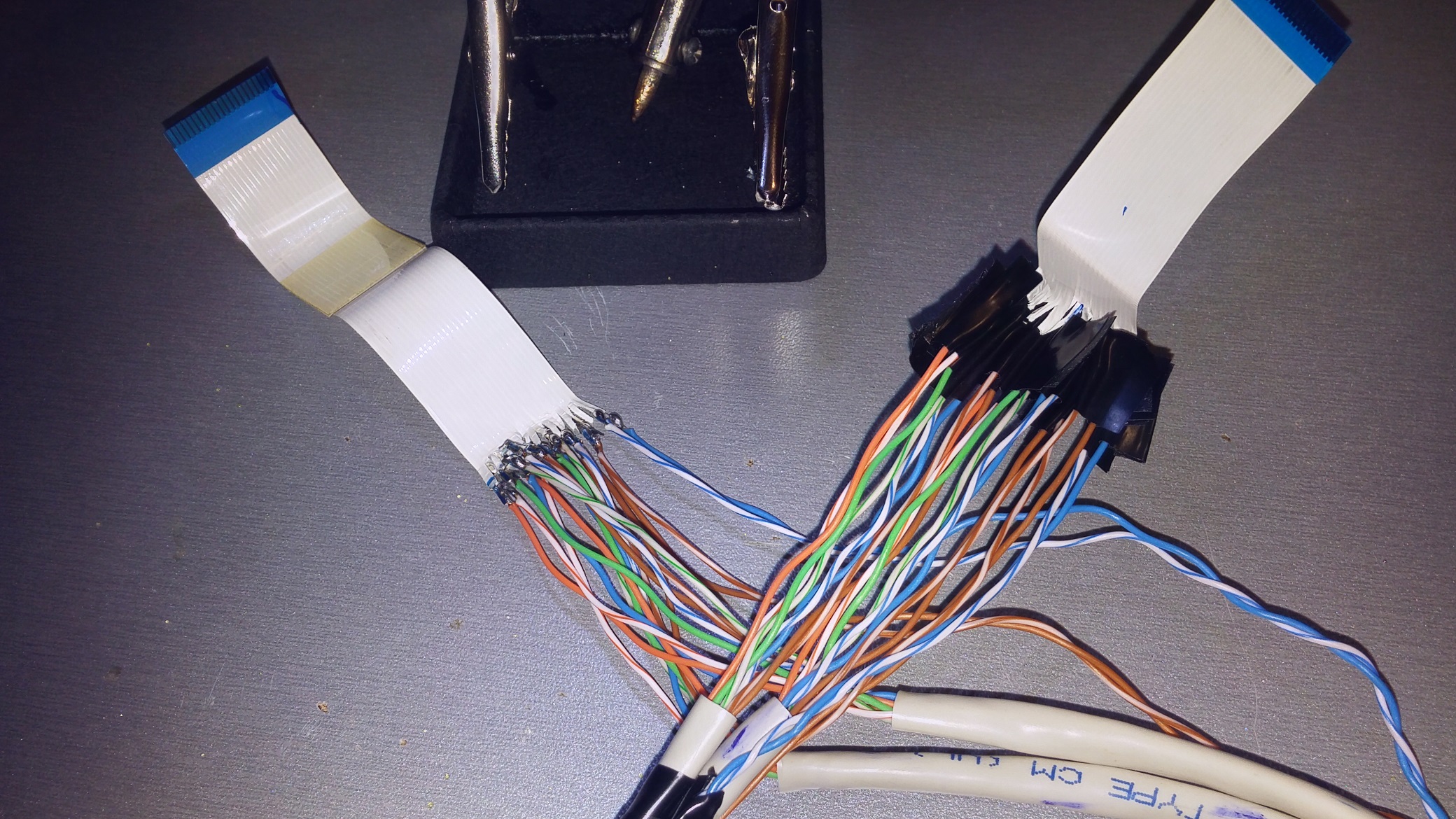

По принцип ни трябва само връзка между дисплея и платката, но лентовите кабели са доста къси, та реших от двата да направя един по-дълъг с помощта на жици от лан кабел:

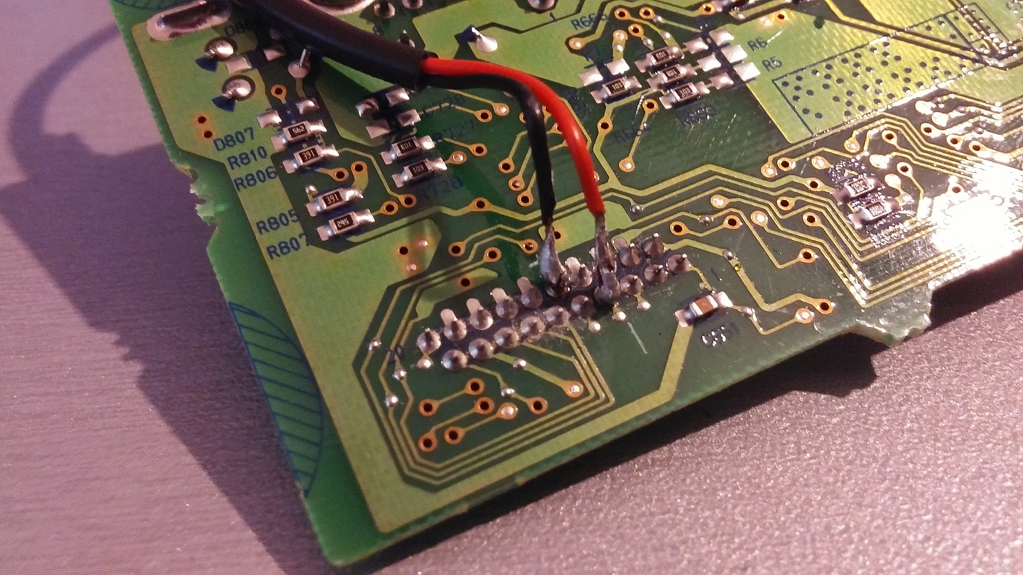

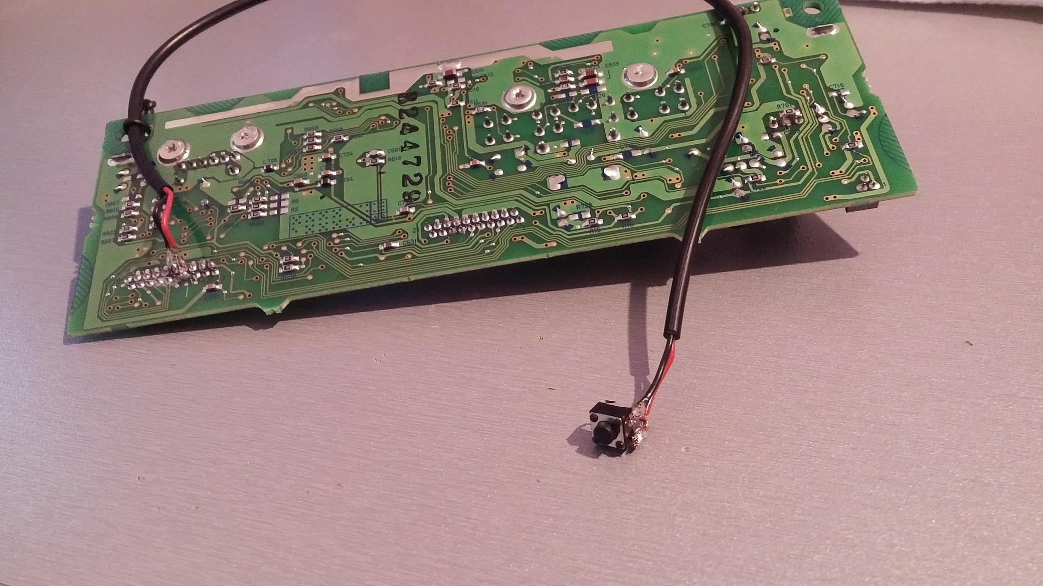

Управлението на борда се извършва само от един бутон (TRIP), който отговаря за смяната на режимите и нулирането на данните. С малко проба-грешка и тестване с мултицета, намерих кои пинове на платката трябва да бъдат окъсени от бутона и запоих едно микроключе за тях:

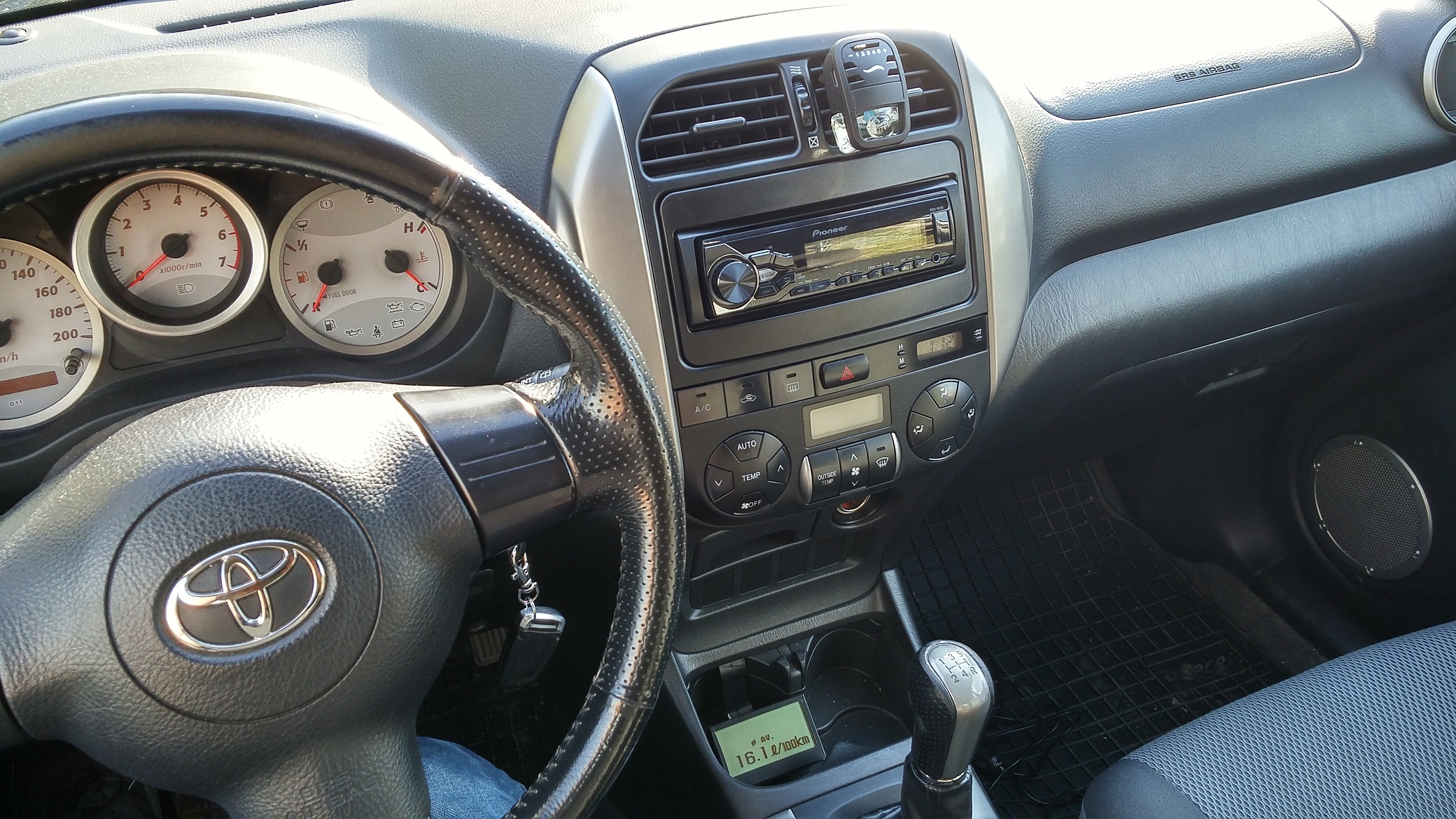

Аз използвах малка пролука между механизма на поставката за чаши и прокарах лентовия кабел от там. Бутончето за управление е в пепелника.
Краен резултат:
