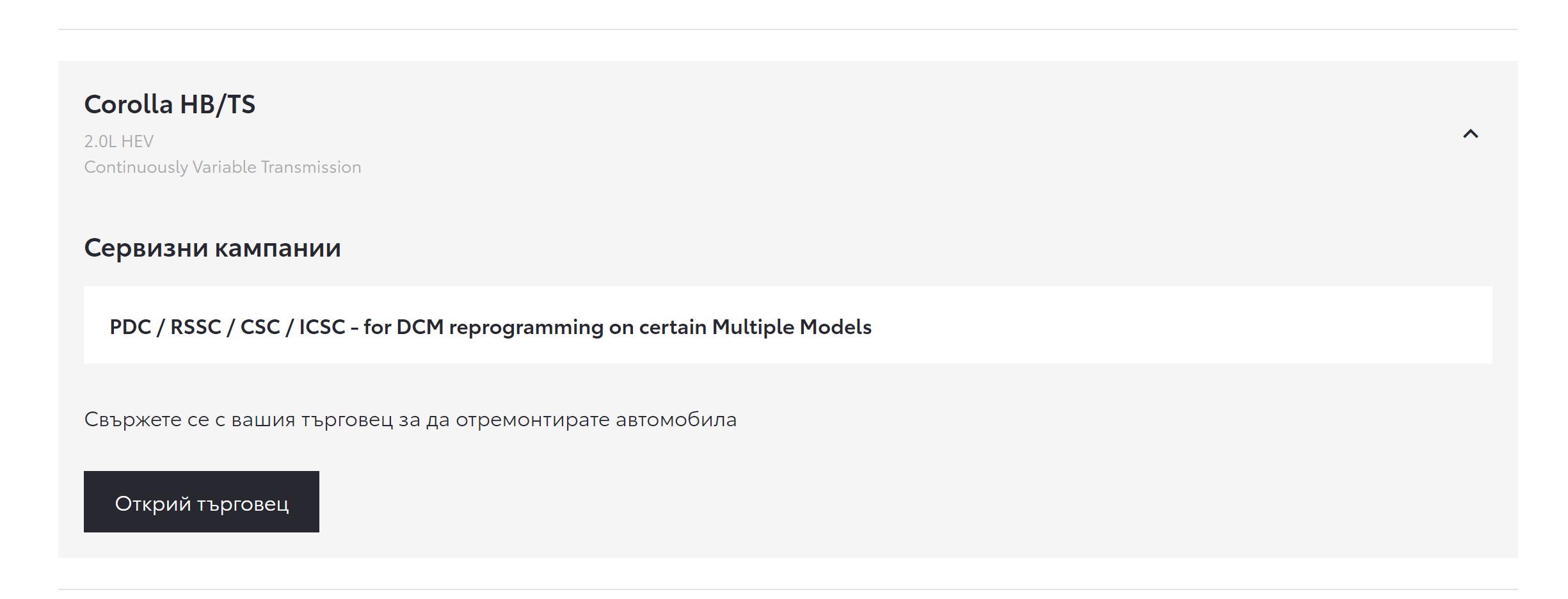

За всички собственици на MY22 с проблеми от типа - не се записват част от пътуванията в хибридния инструктор на MyT и локацията на автомобила в MyT не е актуална - вече има сервизна кампания за репрограмиране на DCM-a, проверете си в профилите на toyota.bg дали сте сред засегнатите. Естествено, Тойота би трябвало да са ни уведомили вече, но...та, ето какво се вижда при мен, записал съм час в ТМ Ауто за 10.02., ще споделя след това как е минало и дали има промяна.

imbecile, И при мен не се показват, но нямам известие от ТМ и в сайта не ми излиза кампания. Явно е за по новите модификации.

При мен излиза.Корола кросс 11/2022.Утре ще им звънна .
