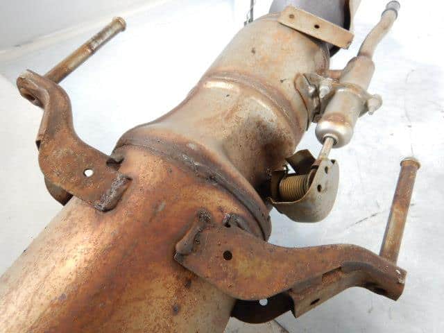

Няма да намерите читав заместител - англичаните, които ми правят спортните катализатори отказват поръчки за P3, RX450h и т.н. поради особеностите на този възел при по-новите HSD модели:
Както виждате има регенерация на топлината от изпускателната система.
Съветвам да се търси ОЕМ втора ръка, защото нов е над 5к.
Имайте предвид, че сухото тегло на катализатора/тръбата е около 20 кг.

Реално става всеки катализатор.
Регенерацията на топлината се байвапсва съвсем лесно - просто се забожда маркуча вход-изход и това е.
С лека цигания става лесно. Ако иска да запази всичко стоково - втора употреба или ново.
