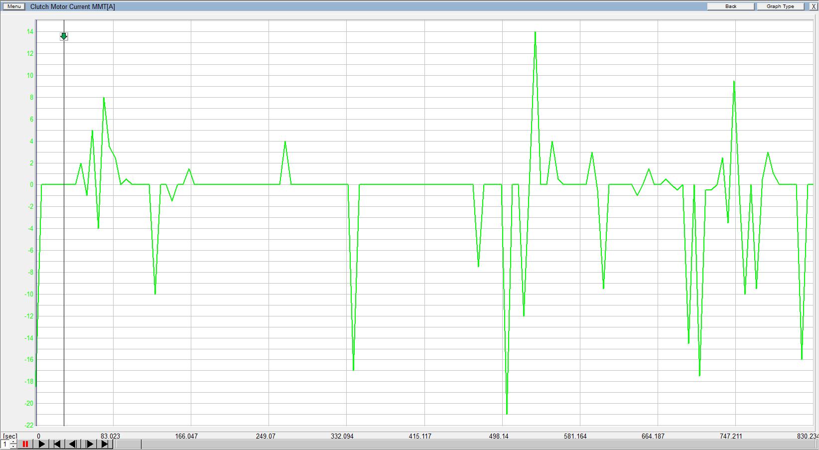

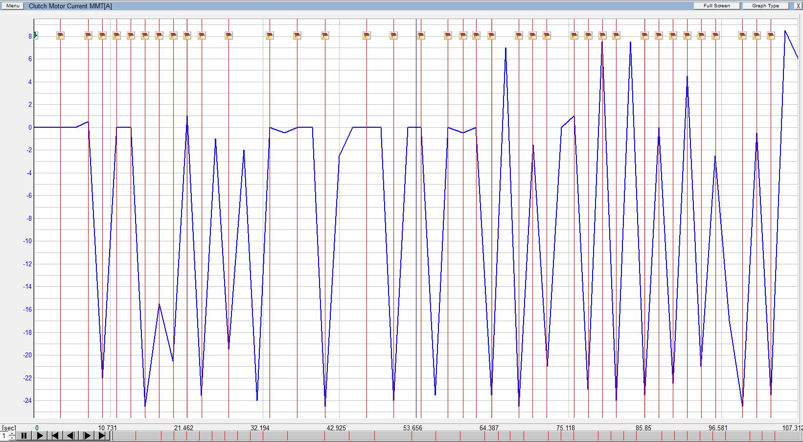

Мнение от АТР » 06 Яну 2023 11:45
Ето графики от актив тест:
на студено
след шофиране
Последно промяна от Akima на 16 Яну 2023 09:53, променено общо 1 път.
Причина: Тагове.
Petar555
Мнения: 615
Благодарил/а: 21 пъти
Мнение от Petar555 » 06 Яну 2023 15:20
Актуатора е зле!
АТР
Мнения: 33
Регистриран на: 28 Окт 2022 16:29
Автомобил: Toyota Corolla Verso 1.8 MMT
Мнение от АТР » 06 Яну 2023 20:54
В какви граници би трябвало да е?
А съединителят на къде е? Бяхте казали, че той може да напряга вилката и съответно актуатора по веригата.

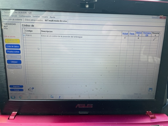

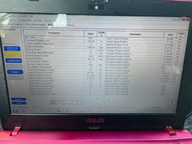

Petar555, как бих могъл да се свържа с теб?
От скоро имам проблем с ММТ на Yaris 1.4 d4d .
Ще съм много благодарен,ако може да дадеш съвет.
Благодаря предварително.
Petar555
Мнения: 615
Мнение от Petar555 » 08 Фев 2023 20:20
Здравейте. Кликнете върху снежинката на първия екран и снимайте новия прозорец, който ще се отвори.
От втория прозорец виждам че съединителя е в отцепено положение, но първичният вал на скоростната кутия се върти с 1/3 от оборотите на маховика, което е много странно. Т.е. нещо увлича първичният вал.
