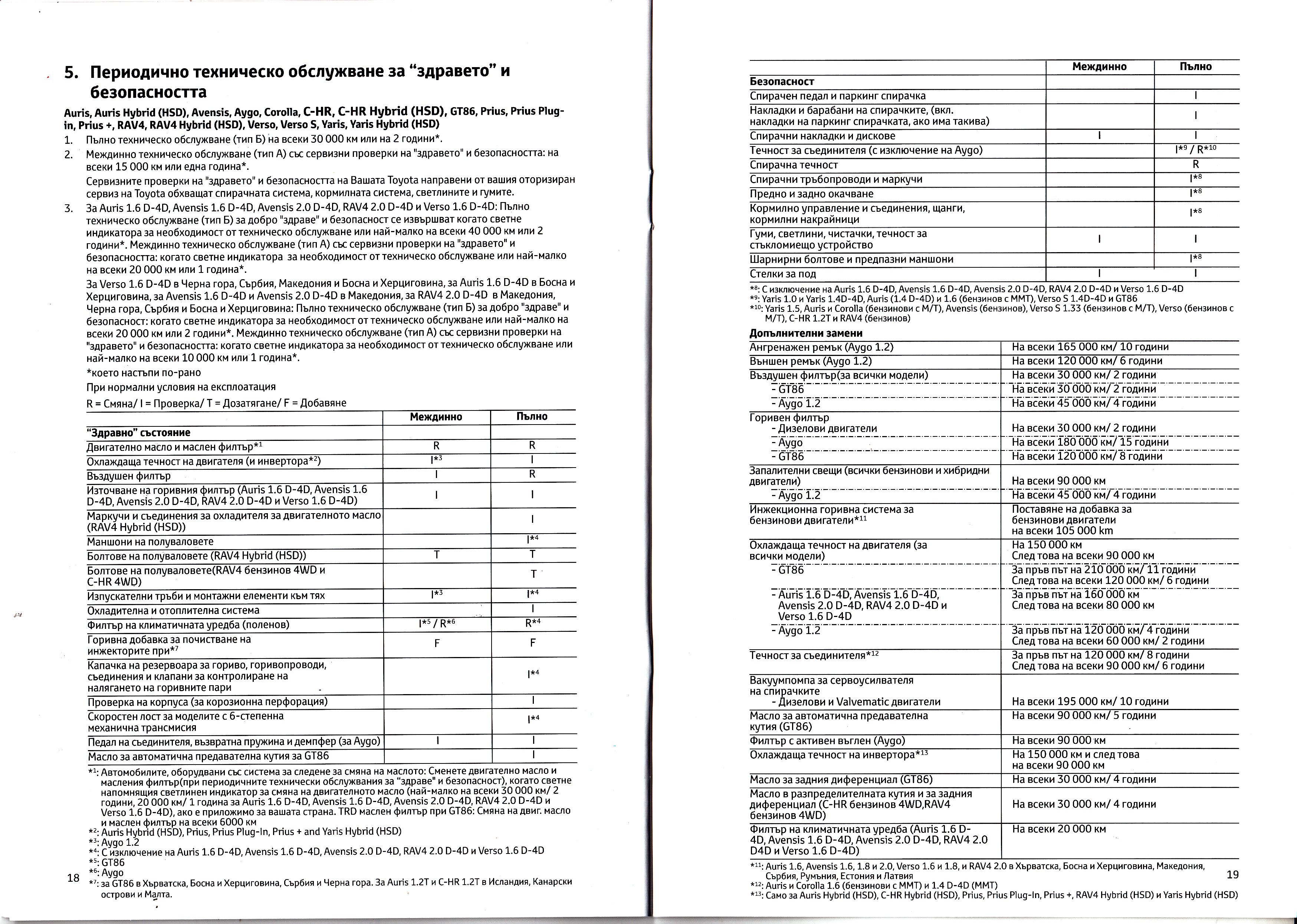

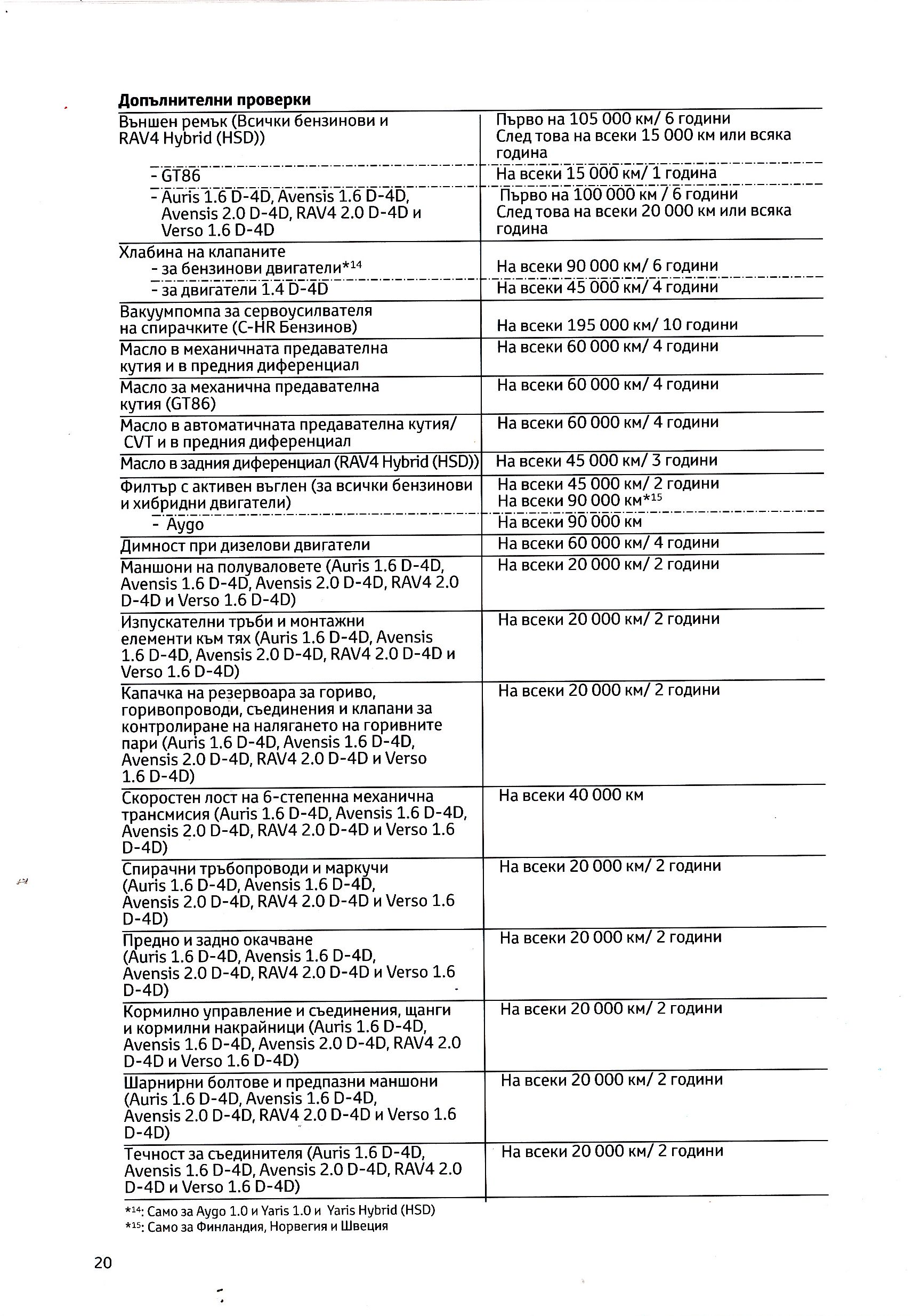

kaman4e написа: ↑11 Яну 2023 10:24 Може би бъркам- на 19 страница от сервизната книжка беше написано.
Ясно, на 19 стр. наистина пише смяна на 90К, но за GT86. А тя мисля не е CVT. За CVT пише на 20 стр. раздел допълнителни проверки.
