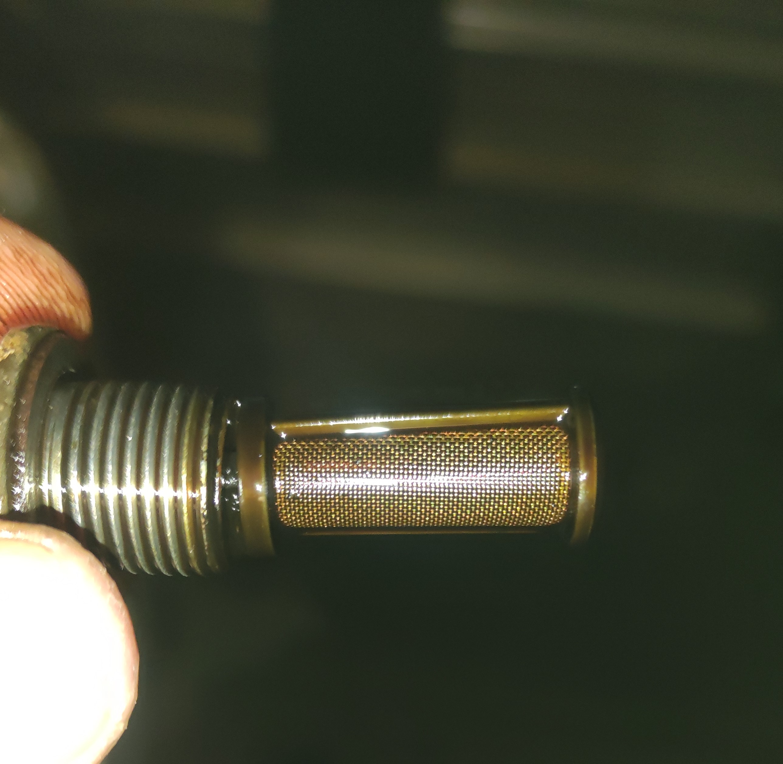

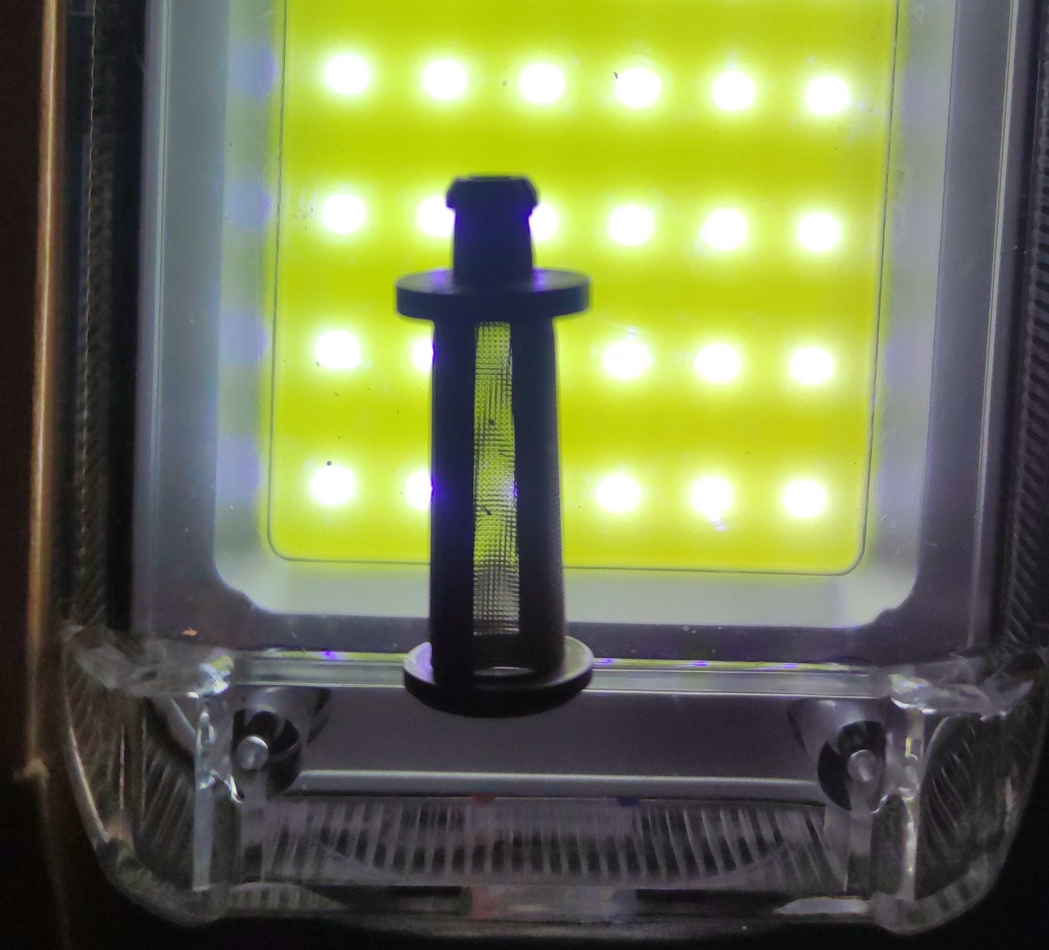

И като е запушена цедката преди него, която трябва да ви пропусне маслото какво става?
Картинки за размисъл:
Преди:
След:

Днес говорих с моя човек , цедката е измита ...
