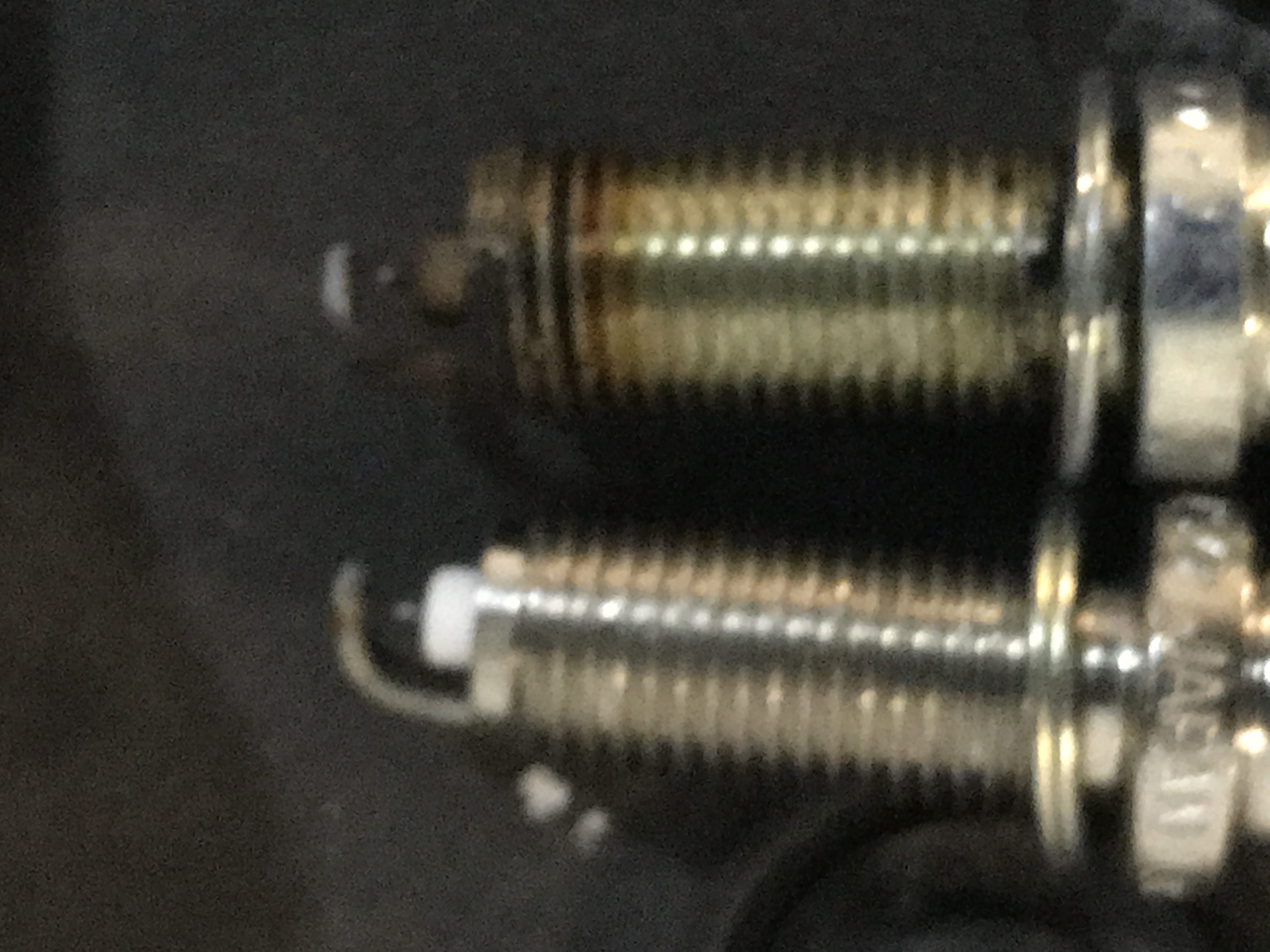

Ходих на обслужване в Тойота и ми смениха свещите понеже им дошло времето (на 90 000км) и както винаги бяха оставили старите филтри вътре в купето (не знам за кво са ми), както и старите свещи.
Те изглеждат така:
Това нормално ли е?
Изглеждат ми с голямо разстояние между електродите.
Иначе нямах проблем с работата на двигателя.

Така изглеждат и като нови ,с такова разстояние ..........иначе за 90 000 мязат на доста запазени .Принципно на иридиевите свещи пробега им е 60 000 и се сменят

Ивайло Димов написа: ↑05 Дек 2022 14:54 Така изглеждат и като нови ,с такова разстояние ..........иначе за 90 000 мязат на доста запазени .Принципно на иридиевите свещи пробега им е 60 000 и се сменят
Казаха на 90х.км се сменят свещи според сервизния план на хибрида. На мен пък ми изглеждат много зле старите свещи, дори съмнително опушени. Но щом казваш, че са ОК.

Като погледнах новите как изглеждат ,твоите не са много износени .Може би заради хибридната технология на двигателя се запазват много по-дълго време .Не са опушени и електродите и са сравнително чисти и запазени .С какъв бензин караш ?

Нищо им няма на свещите - идеални са си
И да, иридиевите се сменят на 90к км
Ето една кофти снимка на мойте старите на 104к км и новите, преди да ги сменя
