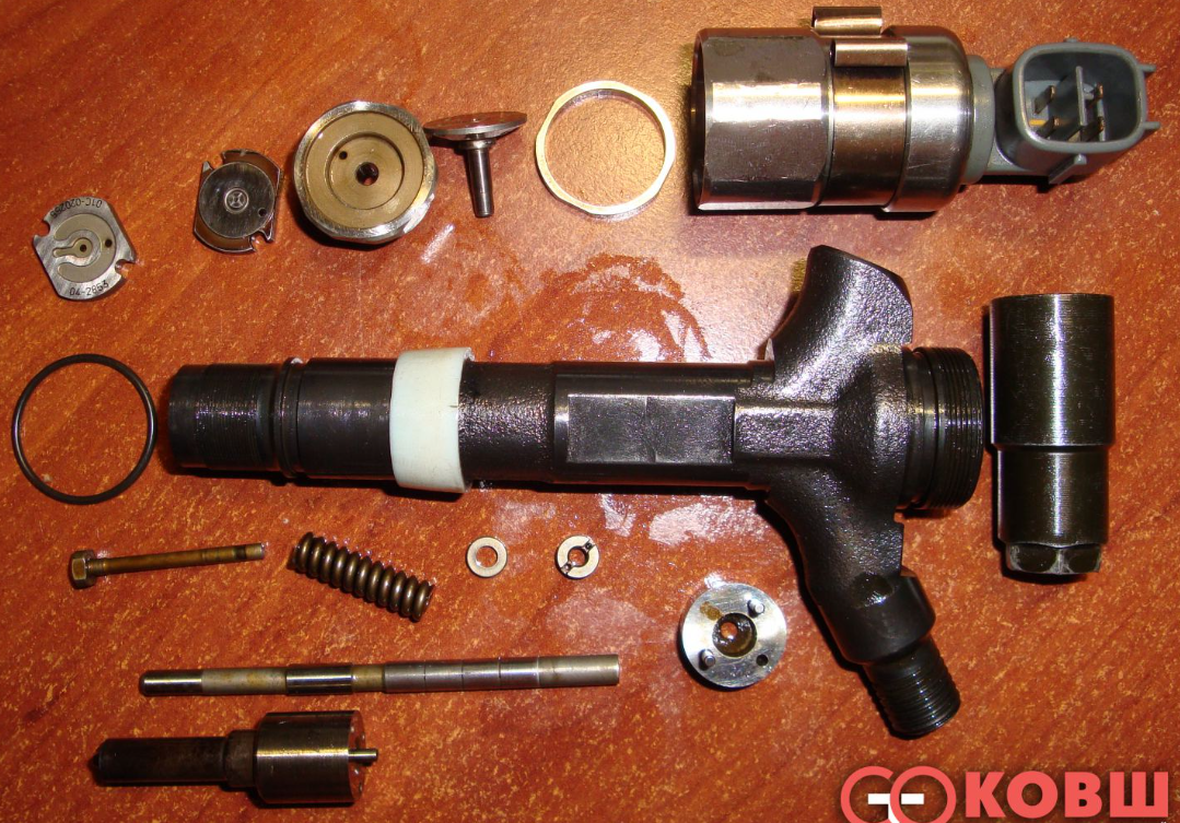

А имат ли микро филтри тези дюзи?

Мнение от Danzel-jtd » 14 Окт 2022 14:15
За първи път чувам за филтър на дюза!Нз за какво говориш.

Мнение от Akima » 14 Окт 2022 14:18
Denso Injector Nozzle.png (1.64 MiB) Преглеждано 3927 пъти
