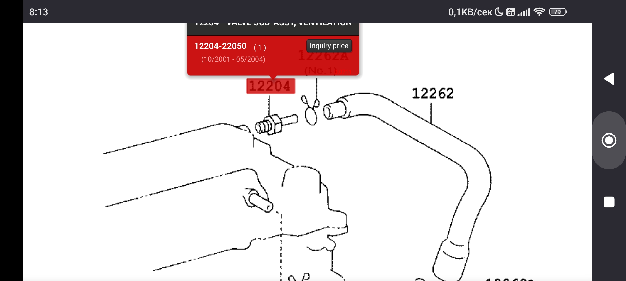

Здравейте,колеги!Въпросът ми е ,в коя част на двигателя се намира, и какво представлява този клапан за картерна вентилация-PCV ,защото ме посъветваха да го сменя.Колата е Тойота Корола-комби ,бензин-1,4 vvti-2002 год.Благодаря ви предварително!

На капака на клапаните, в задния ъгъл от шофьорската/лява страна, вдясно като си застанал пред мотора. Развива се с гаечен ключ 19 предполагам.
Виж картинката по-долу.
При мен този маркуч беше сцепен откъм клапана, другият отпред беше с омаслени краища. Вероятно ще ти е протекла гарнитурата на капака на клапаните. Погледни отзад на гърба на мотора за теч от обтегача на веригата. При мен остана само там лек теч.
