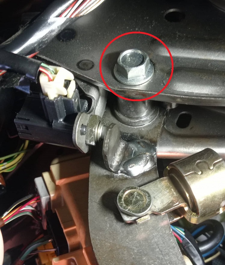

Поръчах втулките и вече са при мен, но искам да попитам дали ако развия този болт ще мога да сменя втулките на педала на място? unsure.gif
Мнения: 5967
Проблем с педал на съединител - Авенсис 2
Мнение от mapamop » 19 Авг 2022 13:34
Горната част на таблото излиза за няма и половин час от сам човек. Не знам защо се вкарвате в такива филми....
Пружината е доста корава, и не ми е ясно в теснотията как ще я напрегнете да си легне на мястото и да не счупите новите детайли, които са пластмасови. Или да ги закрепите да стоят на място, без да се местят, докато монтирате обратно.
Имате една видия под средната духалка на таблото от страната на шофьора, като издърпате пластмасата под километража, над конзолата на волана, излизат още 2 видии които крепят километража в долните му ъгли, 2 видии за централните духалки и дисплея/кутията за ръкавици посредата на таблото, под лайсната със стойката за чашката, един винт 12, който крепи десния еърбег за рамата на таблото и още една видия под лявата духалка. Горната част на таблото излиза нагоре и назад към багажника като чекмедже. Волана не се маха....

Мнение от makito » 19 Авг 2022 15:48
Благодаря за отговора. Явно ще трябва да свалям таблото.
