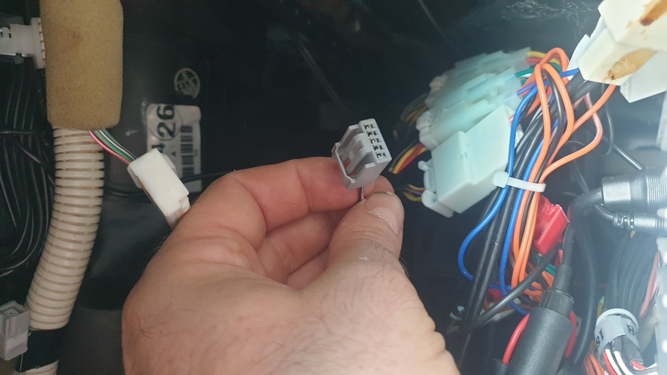

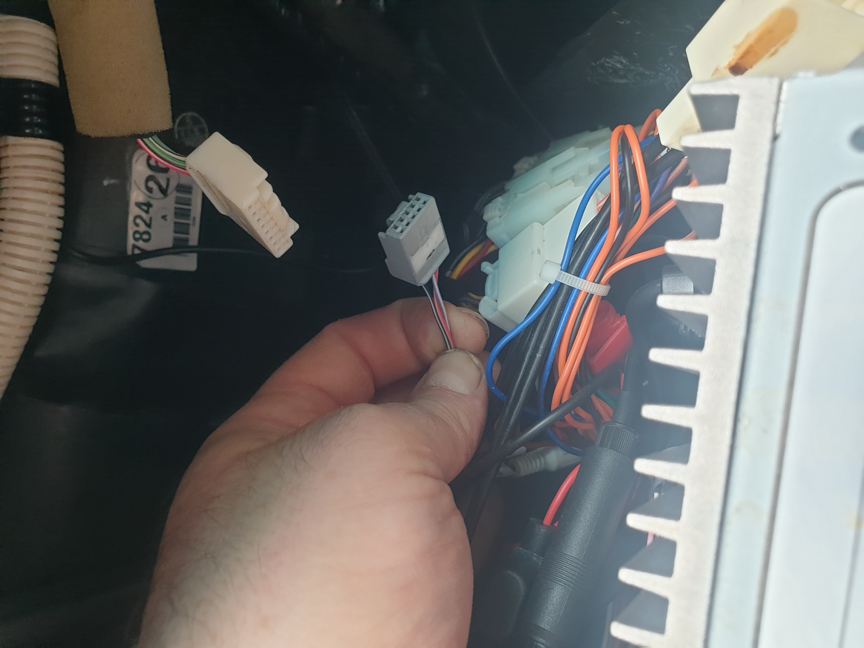

Тази букса, не е включена тя за какво е ( оригиналната от колата)?
Имам само една свободна букса на радиото и тя изглежда така трябва ли да ги свържа и, ако трябва как?
Мисля, че оправих намирането на каналите ( бяхте прави) буксата беше хлабава и я побългарих и в момента, където се намирам започна да хваща доста по добре станции!

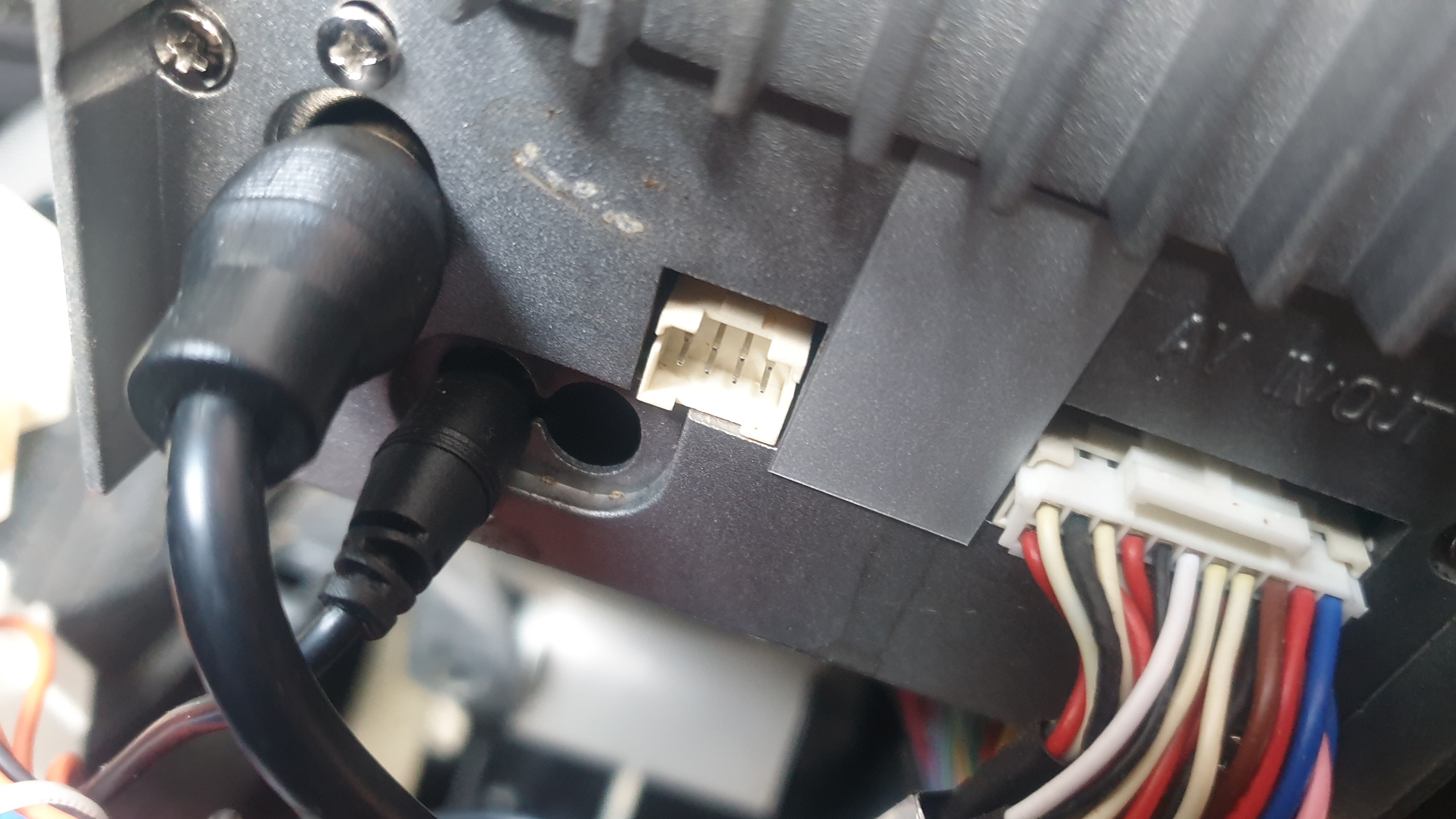

Сега забелязах, че имам и букса на самото радио, тя за какво е

Висящата букса преполагам е за чейнджър или подобно.
Тя няма ефект към антената. Малката квадратна букса на гърба на радиото е за външен DVR (usb).
Виж конектора за антената на радиото.
Тия радиа имаха и региони за радиото в заводските настройки...
