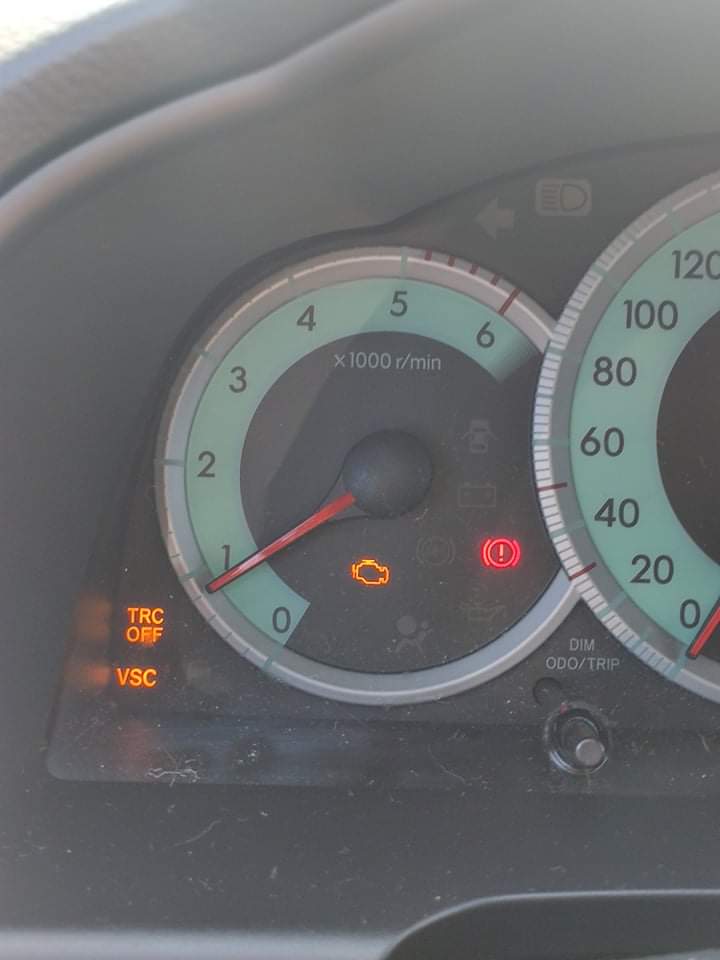

Здравейте, приятели :) Преди известно време на таблото ми светнаха трите лампички от снимката след което колата просто изгасна и така периодично продължава да го прави. Веднага след изгасване няма никакъв проблем и се запалва нормално. От време на време всичко по таблото си е нормално (въпросните лампички изгасват) и след неопределен брой км пак светват и пак така. Закарах я в тойота за диагностика, дюзите са в норма, но излиза грешка "P200". Смених модул Дюзи и горивен филтър, филтърът беше доста зле. Някой от вас сблъсквал ли се е с подобен проблем и какво бихте ме посъветвали. Колата е Toyota Corolla Verso 2.2 D4D 2006.

Въпросните лампи светват по ред причини .Това което си направил е една от тях но не единствената.Аз бих проверил всички датчици (, окабеляването им и буксите им), от които отива сигнал към управляващия блок на двигателя.Ще забележиш ,че всичките са разклонения от един кабелен сноп.Има и вариант ,като пример ,с дебитомера който въпреки че е наред вкл.кабели и букса , то ако гумения въздуховод от възд.филтър към дв.не е стегнат правилно то ще се появят същите индикации на дисплея.
Управляващия блок е този който гаси двигателя ако има прекъсване на сигнал от датчик. :)

Sandocan, след като прочетох коментара ви проверих и установих, че скобите на въпросния въздуховоди са абсолютно хлабави. Смених ги, но немога да кажа дали нещо се е оправило, тъй като индикаторите на тънкото не светиха.
