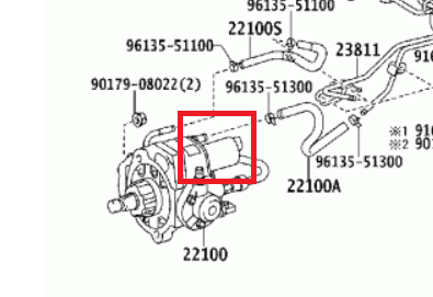

bgr79 написа: ↑03 Юни 2022 13:43 Карал съм я на сервиз във Варна и ми казаха, че няма въздух в системата. Не съм правил опит да почиствам клапаните или да меря налягането на горивото. Като възможни причини ми казаха SCV клапани, дюзи, разни датчици и др., но да направя ремонт чак като спре да върви колата, защото ремонта бил много скъп. От четенето във форума стигнах до извода, че SCV клапаните са най-вероятната причина и за това се насочвам към тях (но от Китай).
Колега клапанът е 1бр., а не 2бр. Свали и го почисти, нищо няма да се случи, само ще се подобри.

Мнение от bgr79 » 06 Юни 2022 17:58
Колега geniya, същата картинка намирах и аз до сега, но и тук не е описан конкретния номер на детайла (scv клапан), по който да се избере същия от Китай. Все пак благодаря!

Мнение от memorex » 06 Юни 2022 20:28
04226-30010 TOYOTA GENUINE SUCTION CONTROL VALVE KIT 0422630010

Мнение от bgr79 » 09 Юни 2022 08:08
memorex написа: ↑06 Юни 2022 20:28 04226-30010 TOYOTA GENUINE SUCTION CONTROL VALVE KIT 0422630010
Благодаря, точно този номер търсех!
