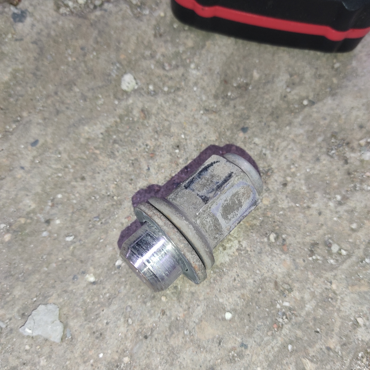

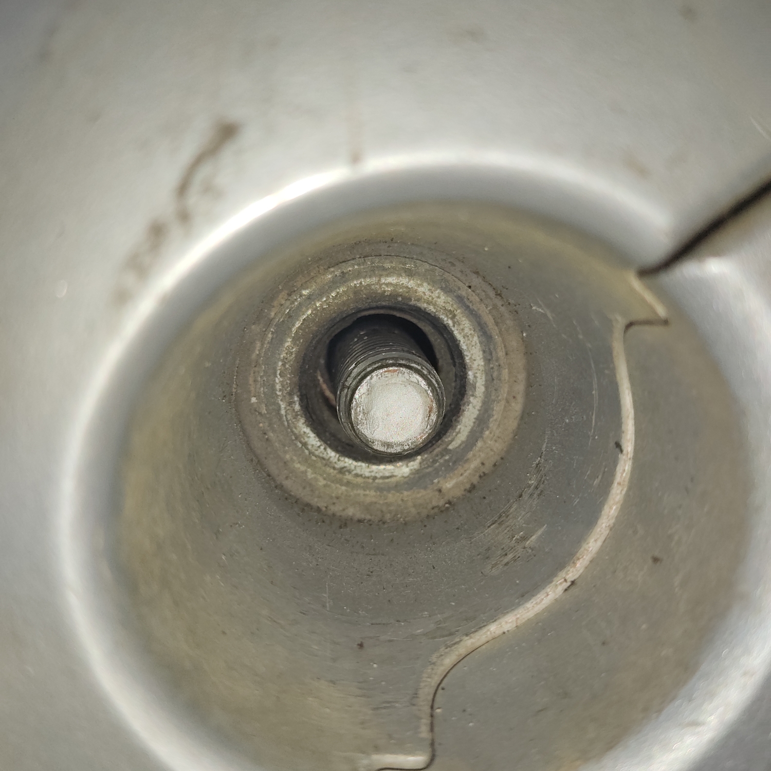

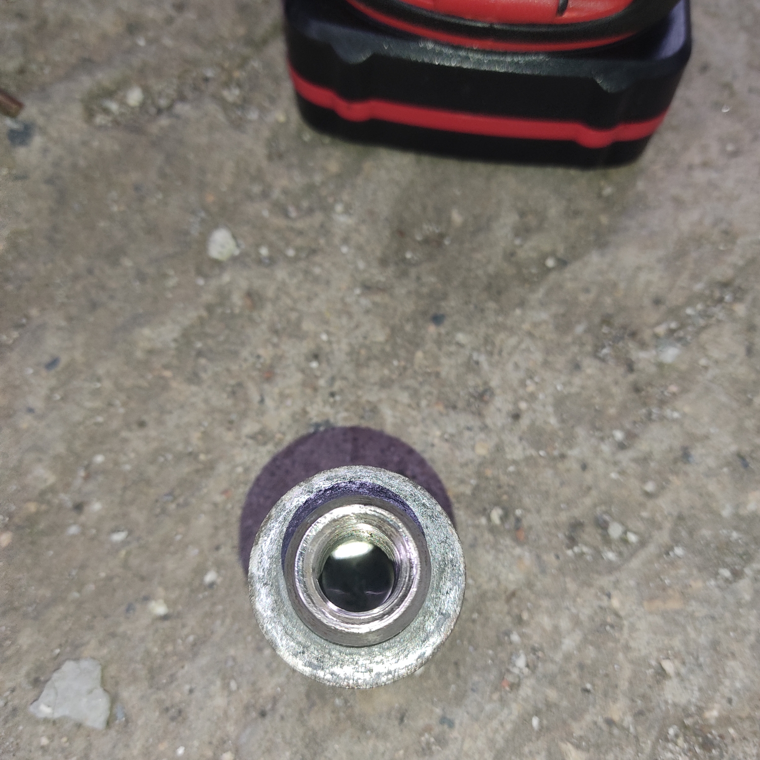

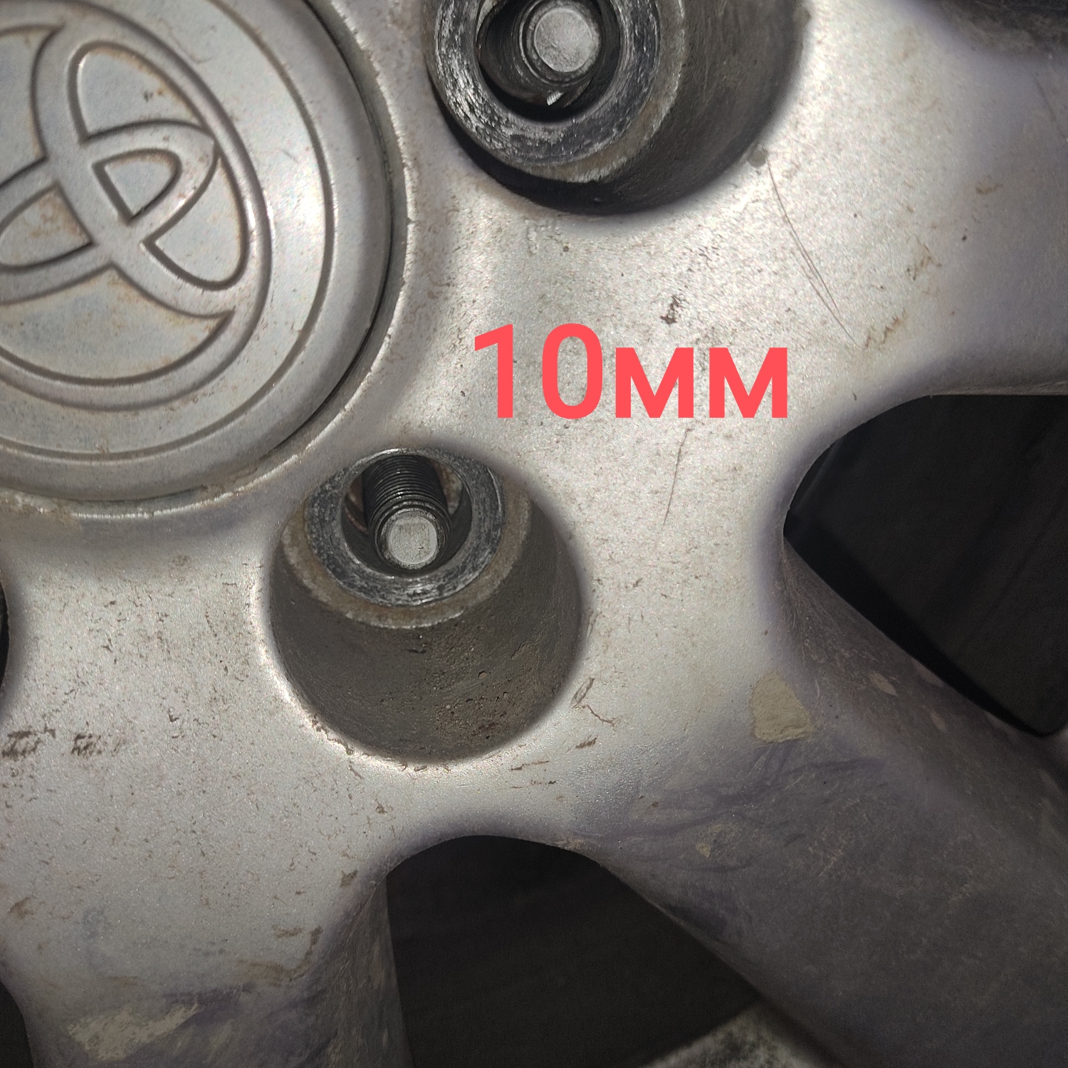

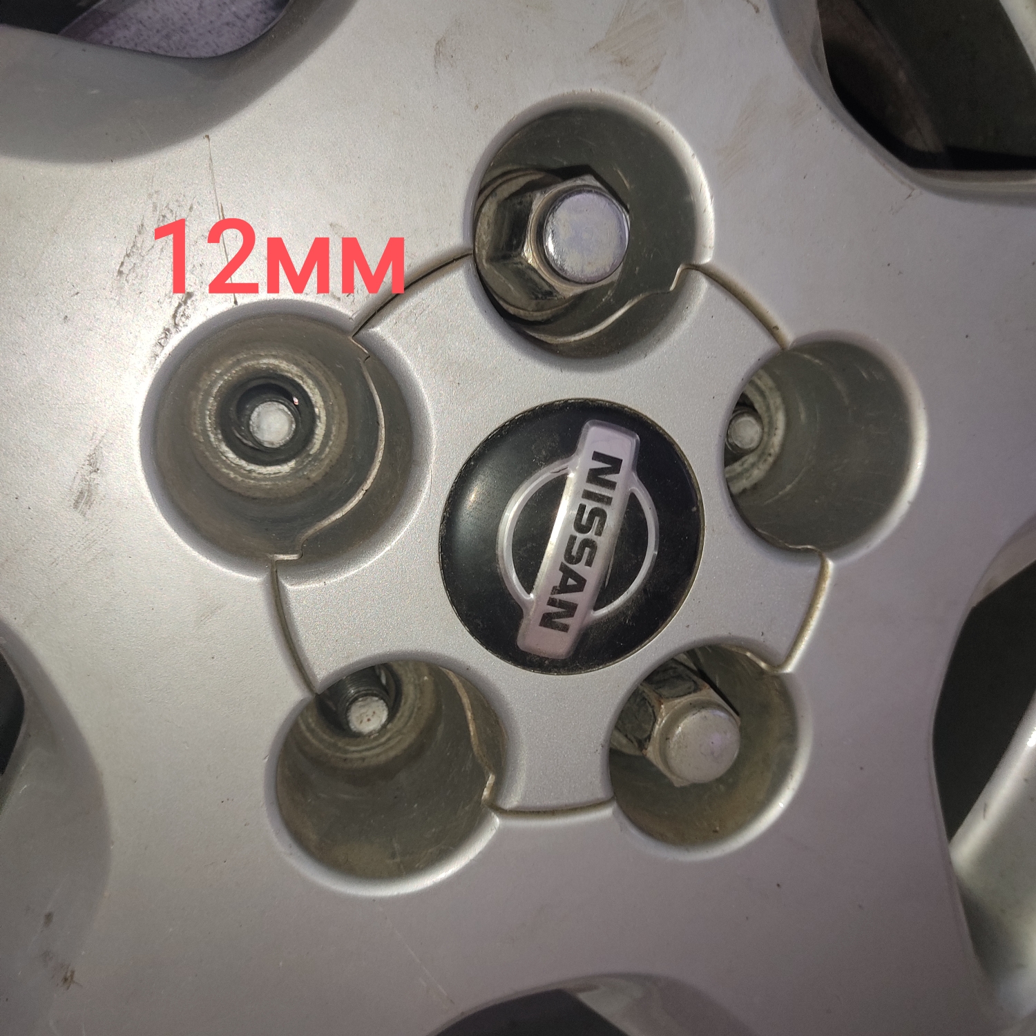

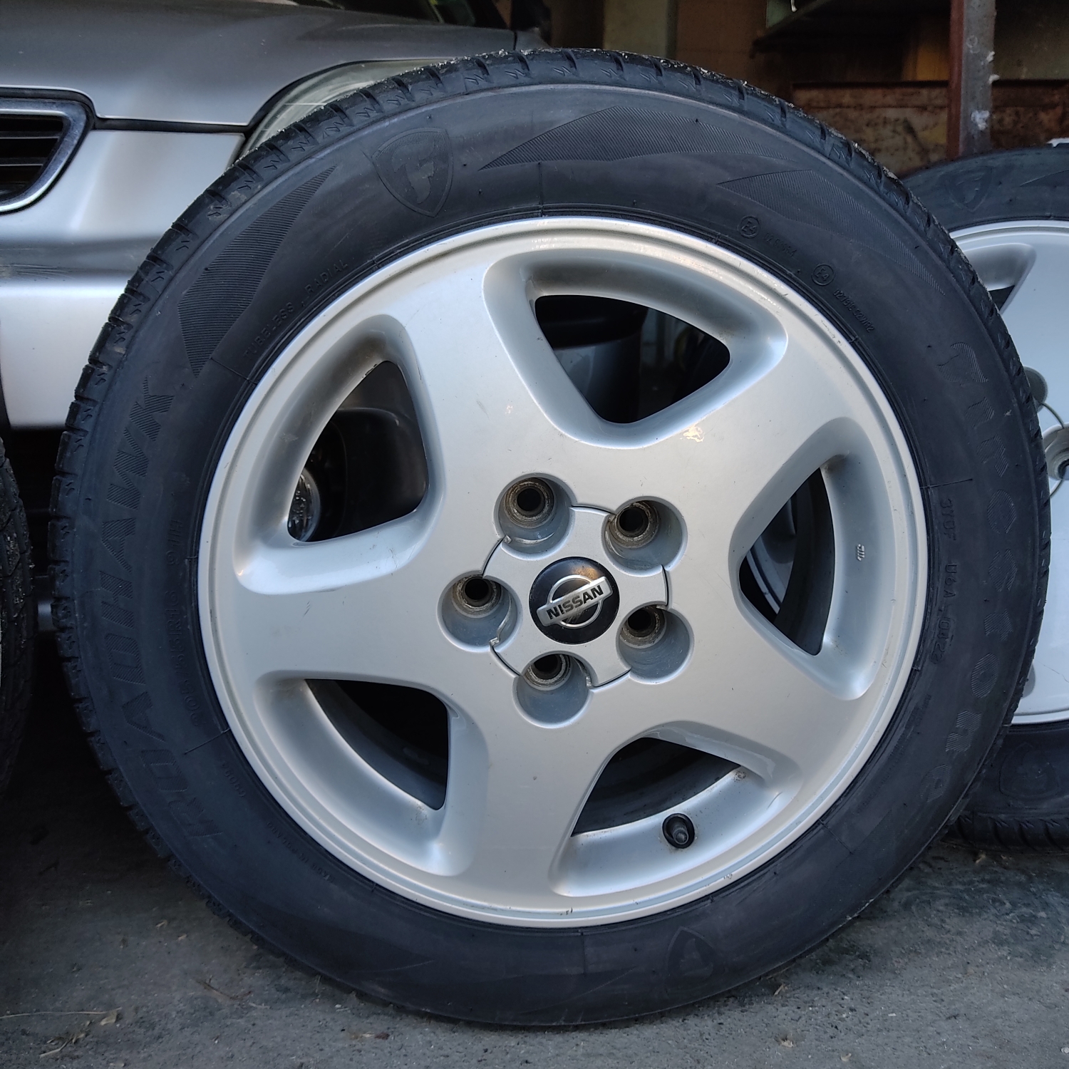

Привет, аз имам въпрос свързан с адаптирането на джанти Нисан 16" към Корола Версо 2.0 116кс 2004г.
Всички параметри съвпадат с ОЕМ, с изключение на централния отвор (66.1 => 60.1мм => пластмасови втулки) и стоманените вложки, в които контактуват гайките. На тойотските джанти отвора е без конус и сглобката става чрез допиране на шайбите на гайките в стената на отвора. Шпилките излизат от джантата около 10мм, но понеже гайката влиза проходно докато подпре шайбата, гайката поема около 20мм от шпилката.
При Нисан джантите вложките са с конусовиден край, съответно ОЕМ гайките не могат да влязат проходно и да стигнат до шайбите, а директно заклинват в конуса на джантата. Шпилките излизат около 12мм, но с ОЕМ гайките ефективната резба, която поемат е между 12-14мм. Според вас трябва ли да търся други гайки, с изцяло конусовидна глава или и тези ще станат? Най-малко на тези може би ще им дрънчат шайбите, понеже ще висят във въздуха.
Мнения: 7031
Благодарил/а: 440 пъти
Получена  благодарност: 469 пъти
Размери на ДЖАНТИ за Toyota - Справочник.
Мнение от slowtraveler » 05 Апр 2022 11:28
Нови гайки... С оригиналните ще скъсаш джантата и е изключително опасно - контактната площ е съвсем различна..

ufer
Мнения: 2855
Автомобил: MR2 AW11 (MK1a)
Благодарил/а: 29 пъти
Получена  благодарност: 80 пъти
Мнение от ufer » 06 Апр 2022 09:21
Внимавай! Тези нисански джанти си приличат с тойотските, а разликата е само коничната фаска във външния край. Но празната кухина около шпилката показва, че може би трябва да потърсиш оригиналните нисански гайки, които си приличат с тойотските - разлика явно само в диаметъра на цил. част. Тя центрира джантата (паралелно с пластмасовите втулки), а плоските шайби я стягат челно. Да се разчита само на малкия конус на новите гайки е рисково. Такива гайки са подходящи за стоманени джанти, а не за тези алуминиеви с дълбоки цилиндрични легла около шпилките. Цилиндричната част на шайбите не позволява, при разхлабване джантите да се разиграят и да разбият всичко, дори и централният отвор да държи джантата в центъра - там все пак са пластмасови втулки... :thumbsup:

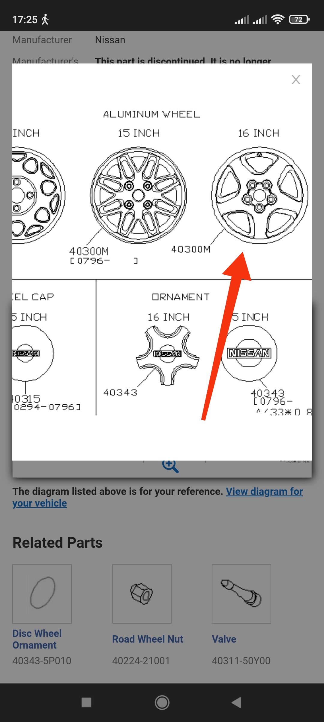

Мнение от boiski » 06 Апр 2022 17:30

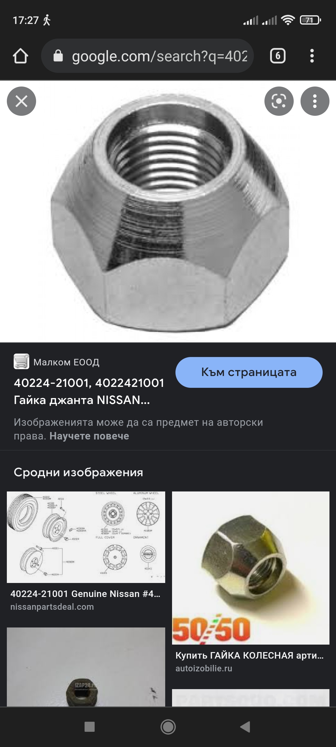

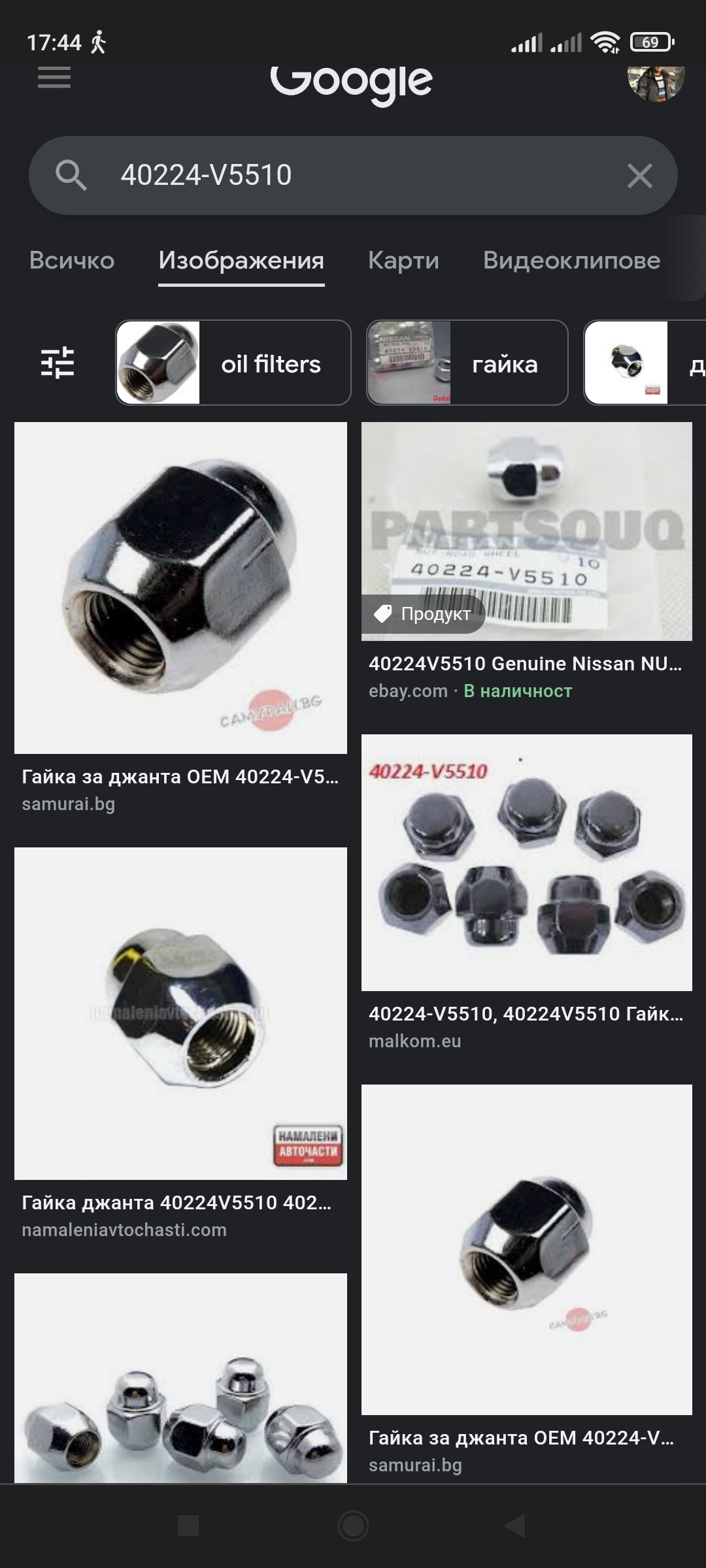

Мисля, че намерих парт номера на джантите от Нисан: 40300-21U28
https://www.nissanpartsdeal.com/parts/n ... 21u28.html
Пак там пише, че парт номера на гайката е 40224-21001 или 40224-V5510
Мнение от ufer » 06 Апр 2022 18:23
Щом това са оригиналните, нещата са наред. Снимките създават понякога грешно впечатление, но тези кухини са като на Тойота и затова се усъмних... :thumbsup:

Мнение от mapamop » 06 Апр 2022 18:26

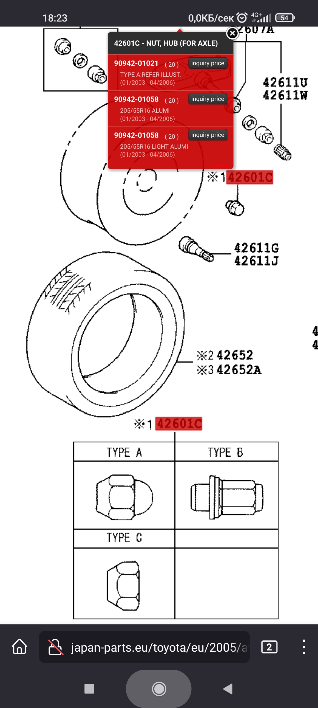

Визуално приличат на Тойотски за метални джанти (Тип А), но може да има разлики в диаметъра и ъгъла на конуса отпред.
Вариант е да се разпробият монтажните отвори, така че да мине през тях проходно оригиналната гайка. Но на мен ми звучи като перманентно унищожаване на джантата, и никак не ми харесва.
