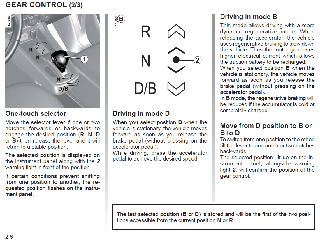

Лоста си стои винаги в средно положение. След като е местен напред или назад той пак се връща в средно положение. Ако се движиш на "B" или "D" и го бутнеш веднъж напред все едно да стане "N", то нищо не става. Ако го бутнеш двойно напред все едно да включиш за задна пак нищо не става, но на таблото "R" премигва веднъж.

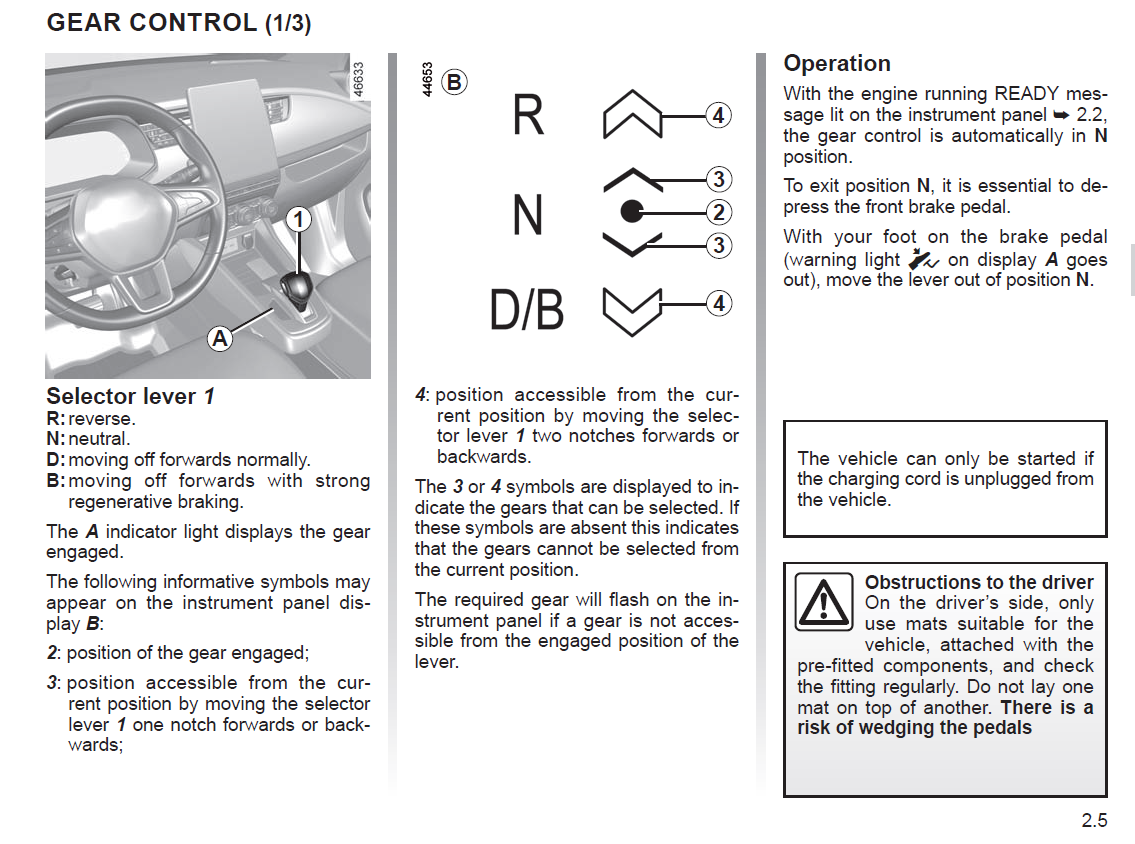

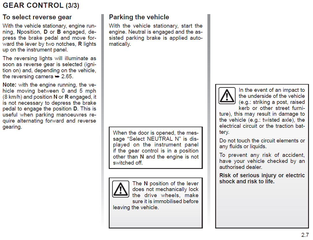

Човек се ориентира на каква предавка е в момента по това коя буква свети "по-силно" (за Зое е в бяло, а неактивните са в сиво) на таблото.
Другото място е до скоростния лост коя буква свети по-силно. Но да се гледа там по време на движение е опасно.
Ако си спрял и си на B/D, то веднъж напред става N.
Ако си спрял, но преди това си се движил назад и си на R, то веднъж назад става пак N.
Правя го интуитивно без да мисля и теоретизирам как го правя, а само гледам на таблото дали съм уцелил това, което ми трябва, като на лост за компютърна игра

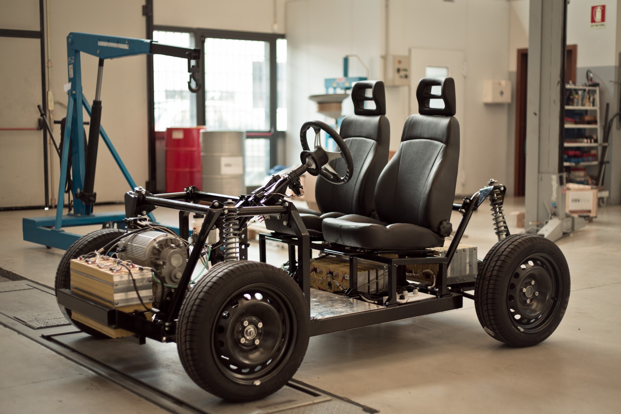

https://www.openmotors.co/product/tabbyevo/
TABBY EVO
€13.880,00 – €24.961,00
The ready to use platform for your EV project, completely modular, open-source, available to everyone.
TABBY EVO is an open-source hardware platform for electric vehicle prototypes / pre-series / manufacturing.

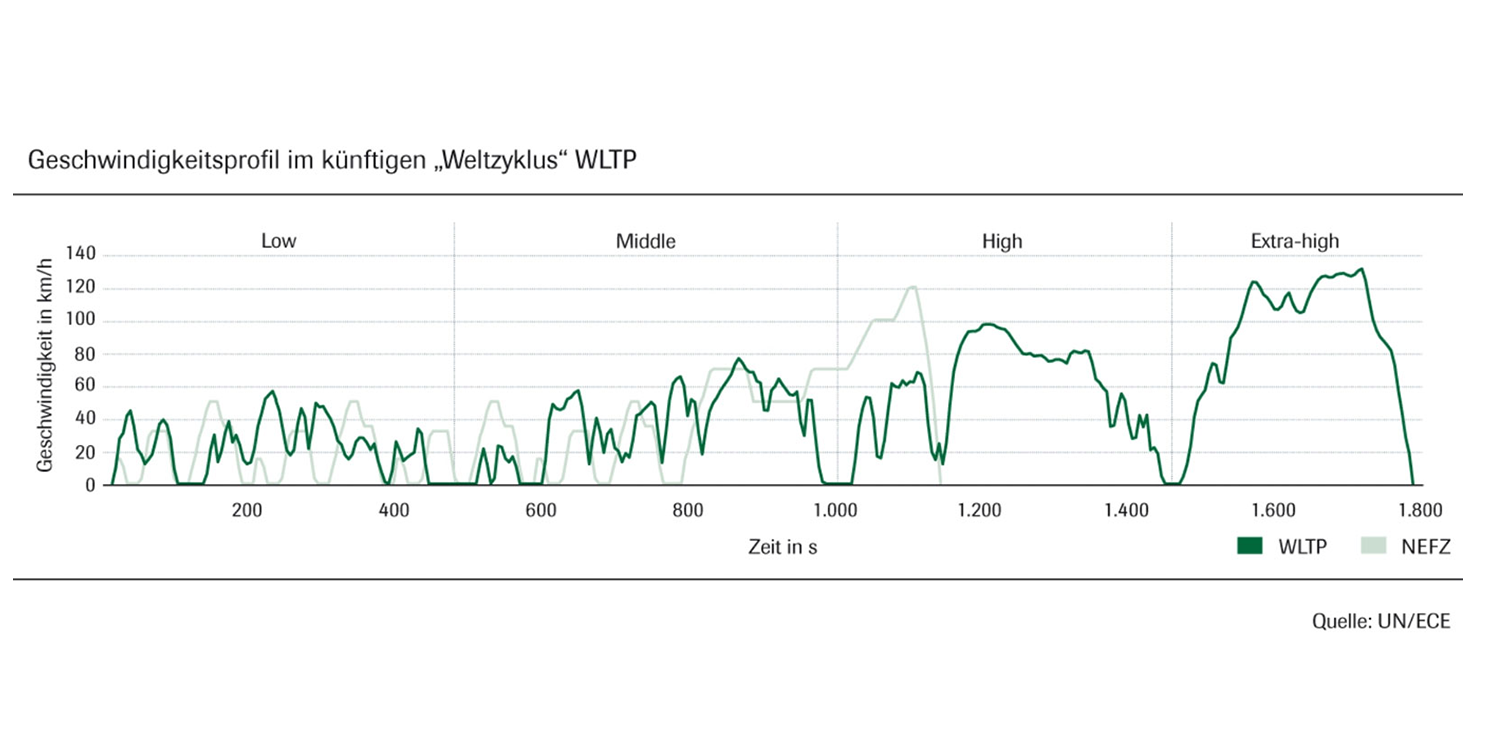

Как е реално изчислен пробега по WLTP (Worldwide harmonized Light vehicles Test Procedure):
https://www.electrive.com/2022/05/23/ho ... alculated/
Евродиректива:
https://eur-lex.europa.eu/legal-content ... 01&from=EN
