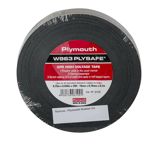

Погледни дали може да си разглобиш буксата и после да сложиш термосвиваема шалуха.
Вариант2 - самовулканизираща се гумена лента, и режеш "дискретно и пестеливо". Изолирбанда, след едно лято и една зима, ще го намериш разлепен и заплетен наоколо, от жегата и студа.
Миналото лято рязах едно мосШШче на глупаците от Варненската автоморга, от която купих колата, вчера не успях да махна лепените кабели с тази лента - беше станала на нещо подобно на маркуч. Рязах и кербовах кабели, че лентата се режеше трудно с макетния нож.
Много добре се държи на вода, мизерия, жега и студ, не старее особено интензивно, но по спомен топчето беше цифра, съпоставено към изолирбанд.
Това ползвах аз:

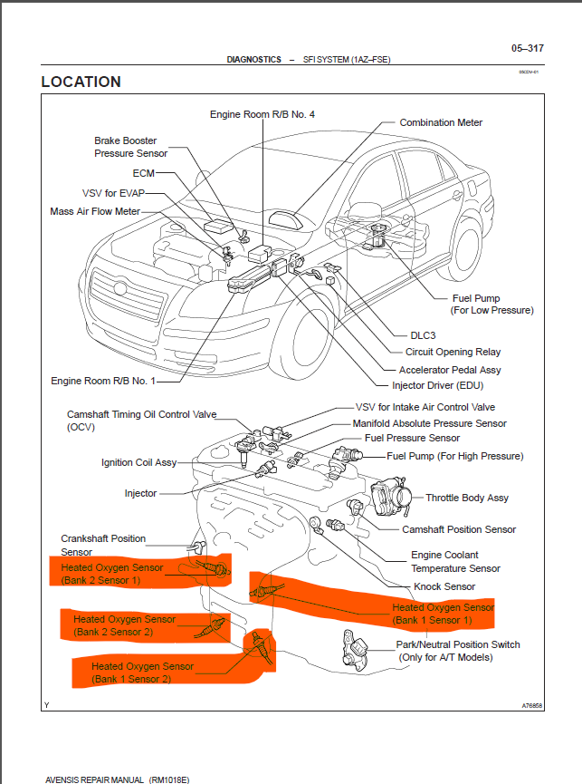

Катализатора е сменен,колата е авенсис т25 2.0 vvti 2004.С 4 ламбдсонди.Две са на катализатора и две след него.
gena_bs
Мнения: 2267
Автомобил: служебен
Благодарил/а: 654 пъти
Катализатор и втора (диагностична) сонда
Мнение от gena_bs » 06 Апр 2022 09:59
Признавам си, това за 4-те ламбди не го знаех. Жива набутка за собственика.
Да не би да сравнява някакви стойности между сензорите в съответната банка и оттам да е проблема?
Ето и означенията им от немски форум - схемата на post #5:
https://www.avensis-forum.de/threads/mo ... ast.16584/
Дано ти помогне в решаването на проблема!
Мнения: 5967
Мнение от mapamop » 06 Апр 2022 11:22
Пускам ви картинка от сервизното ръководство за Авенсис Т25/ 1AZ-FSE. Не знам защо никой не го погледна проклетия PDF....
